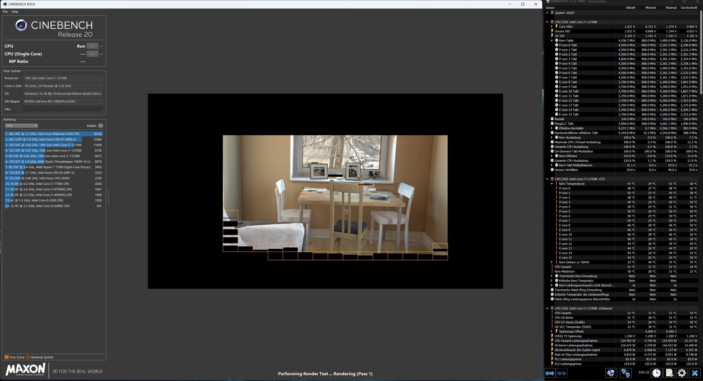

So. Habe jetzt erstmal den nächsten Test gemacht.
VCore auf Auto, aber Offset auf -100mV. Ergebnis: etwas niedrigere Temps und wieder niedrigere R20 Benchwerte. Aber diesemal nicht ganz so schlecht. Dennoch nicht normal. 6900 Pkt.

Offset -0,1 mV hat null Auswirkungen, funktioniert nicht.
Gibt wohl noch Optimierungsbedarf oder ist das mit den B660 Brettern gewollt?

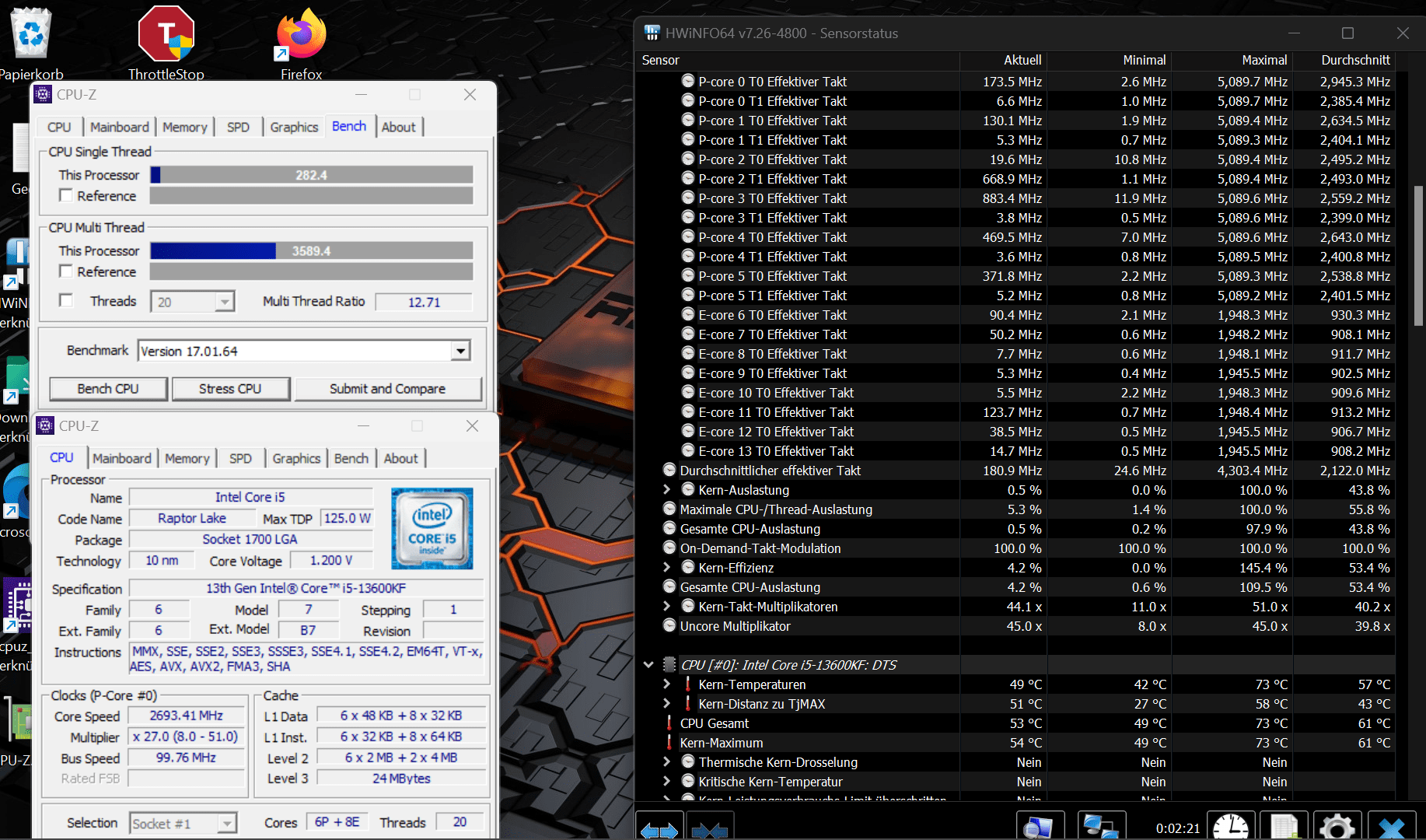

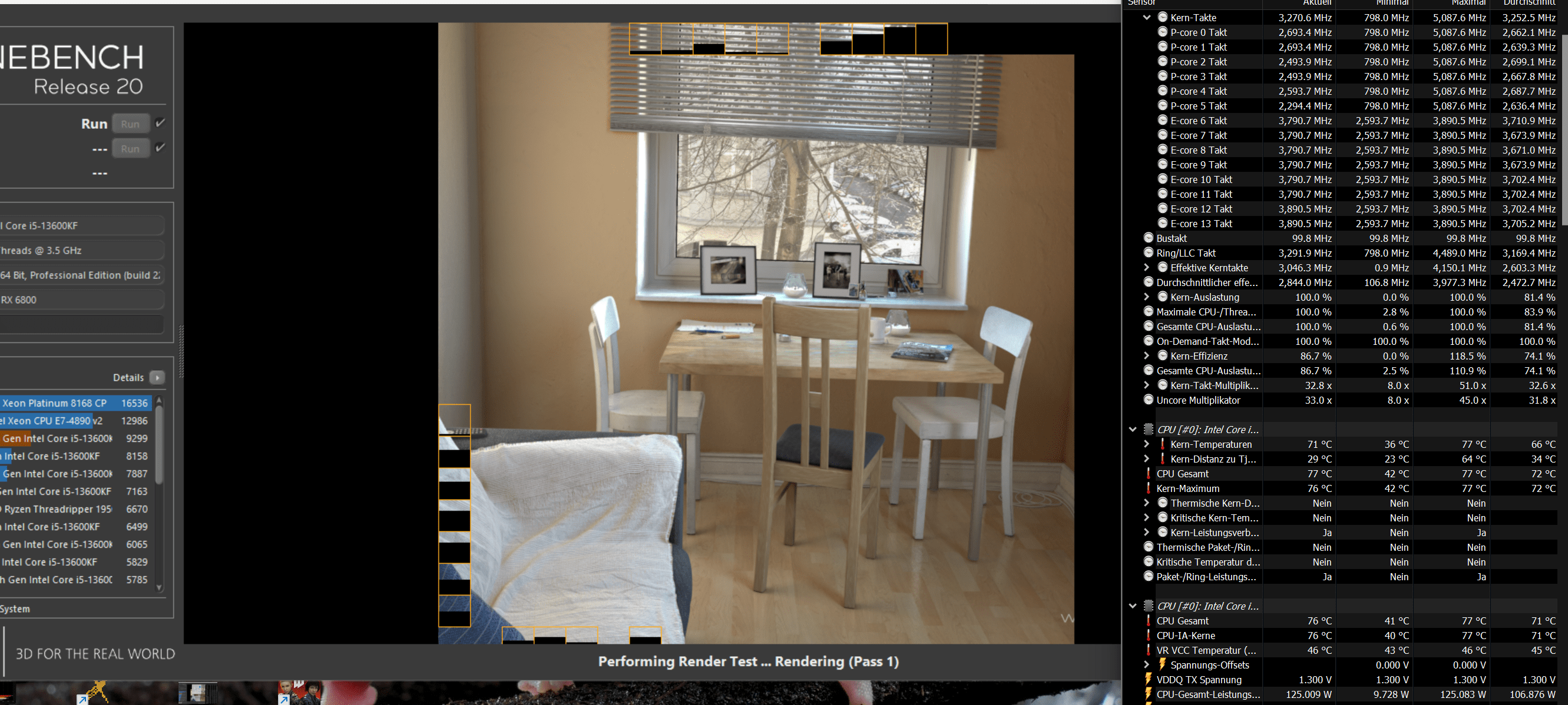

Gleiches Ergebnis mit XTU. Bei 125W PL1/2 gehen die PCores runter auf 2600 Mhz bei absurd hoher Spannung von 1,28V für diesen Takt. Das kann nicht richtig sein. Aber wie schon erwähnt, ich werde das PL nicht nutzen.
Vielen Dank fürs Testen und schade das es auch nicht über XTU funktioniert. Ich bin echt gespannt ob MSI das irgendwann fixt. Scheint ja nicht nur das Edge Mainboard zu sein, das diese Probleme hat.

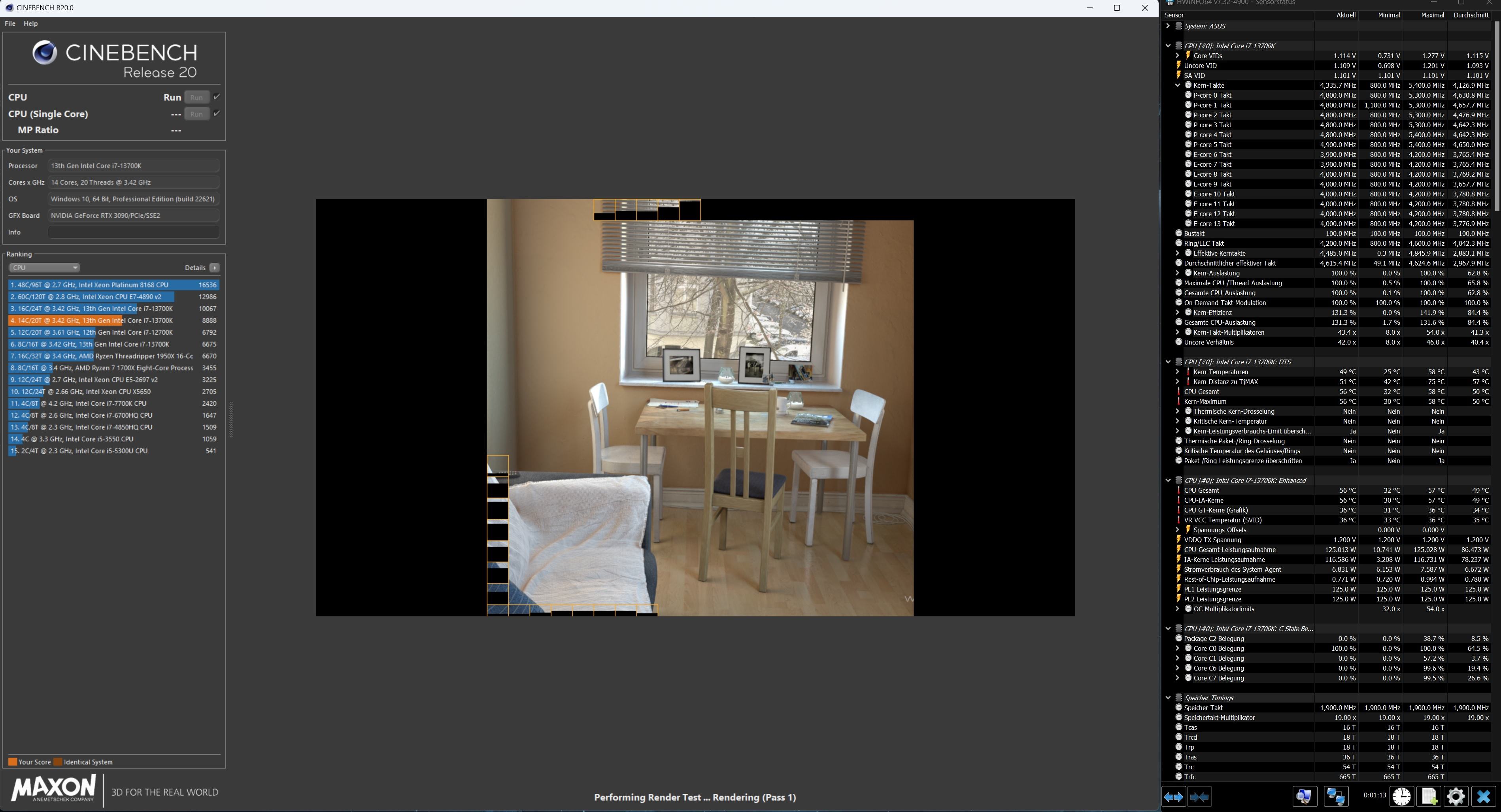

Ich hab mit meinem 13700K mal ein wenig rumprobiert.
Als Erstes das PL1/PL2 Limit auf 85/125 W gesetzt.
Dann 2 P Kerne abgeschaltet und das Limit PL1/PL2 bei 125W gesetzt.
Vielleicht hilf es ja ein wenig.

Ja super, Danke. Dort sieht man was eigentlich bei den P-Cores um 125W anliegen sollte: 4800 Mhz oder zumindest irgendwas im 4000er Bereich.
125W und 4800 MHz wären ja OK.
Aber 4000 oder weniger, haut nicht hin.

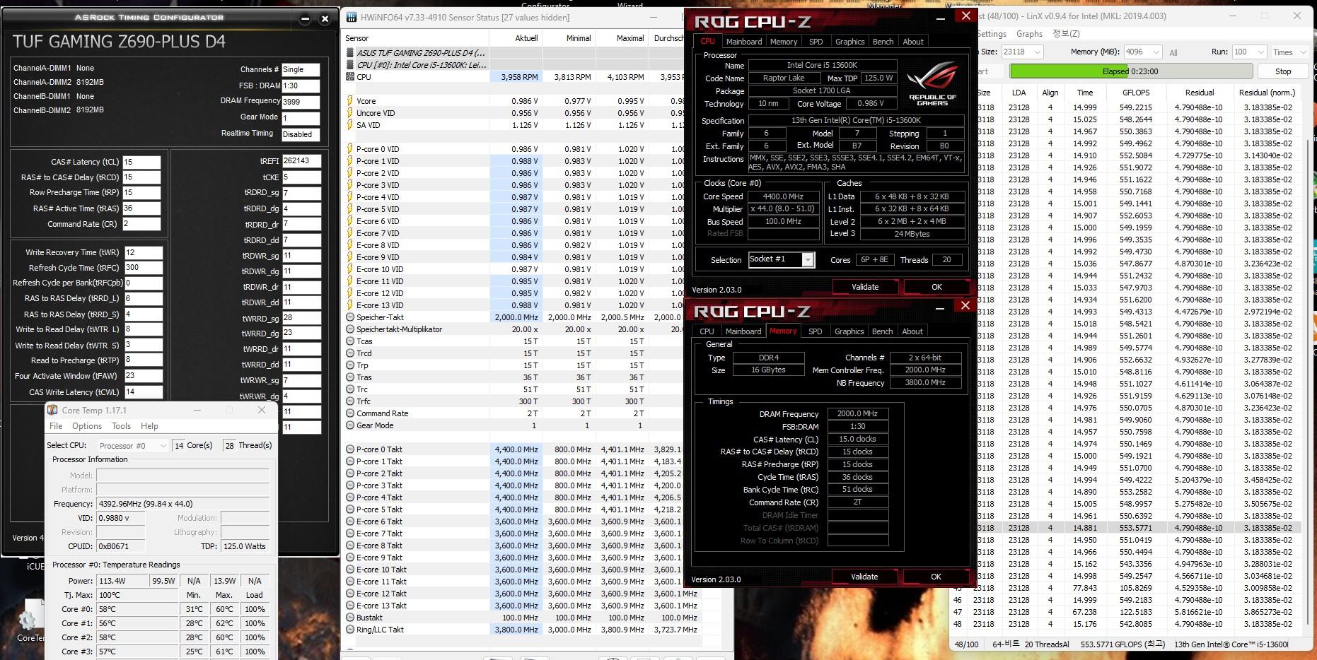

Moin,
ich Spiele PUBG und spar eine menge Strom, Verbrauch mit MSI 2070 Super (1650Mhz@750mV) komme ich auf ca. 193W max 208W (ohne Monitor)
CPU 4.4Ghz@0.986v
MFG
Wie hoch ist dann der Verbrauch des 13600K bei 4.4Ghz@0.986v und schau mal was passiert, wenn du den Verbrauch den er jetzt verbraucht Powerlimit 1 und 2 eingibst, ob du dann immer noch auf die 4,4Ghz kommst.
