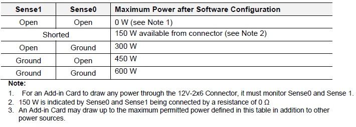

Der 12V-2x6 kann aber nicht nur 600W, sondern 150W, 300W, 450W oder 600W und über die Sense-Pins wird der Karte mitgeteilt, was sie ziehen darf.
Das kenne ich anders! Laut 8auer ist der "Sense-Pin" beim 12VHPWR ein einfaches Kabel, das beim Einstecken gebrückt wird, und dem Netzteil vermittelt, daß der Stecker steckt. Mehr nicht. Man sieht auch auf vielen Fotos nur zwei statt 4 Drähte im Stecker.
Das bewies auch sein Test mit nur zwei Kabeln (4 waren gekappt), die dann die vollen 50A lieferten. Die "Sense"-Pins überwachten nicht mehr als die Tatsache, daß der Stecker steckte.
Das ist auch beim "Design" der FE gar nicht anders möglich, da die Kontakte ja spätestens im Stecker des PCB gebrückt sind und die Karte so gar nicht "sehen" kann, wieviele Kabel wirklich verbunden sind und welche Ströme darüber fließen.
Was du vermutlich meinst, das ist noch von der Vorgängergeneration mit ihren PCIe-Steckern, derer es 1, 2, 3 oder 4 gab, und dies in den Ausführungen 8fach und 6fach. Da gab es in jedem dieser Stecker einen separaten Sense-Pin, der eben auch signalisierte, welche Anschlüsse gesteckt sind. Steckte nur ein 8er, waren es 150W, steckten 4 davon, 600W.

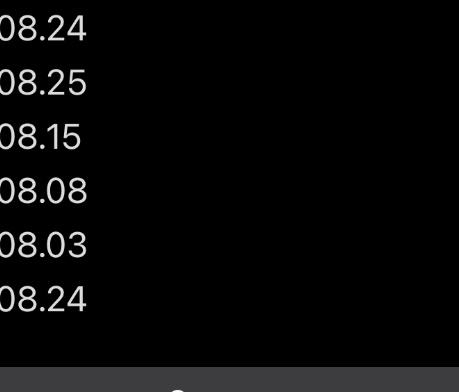

Ich habe bei meiner 5090 aorus ebenfalls mal nach gemessen und komme auf folgende werte

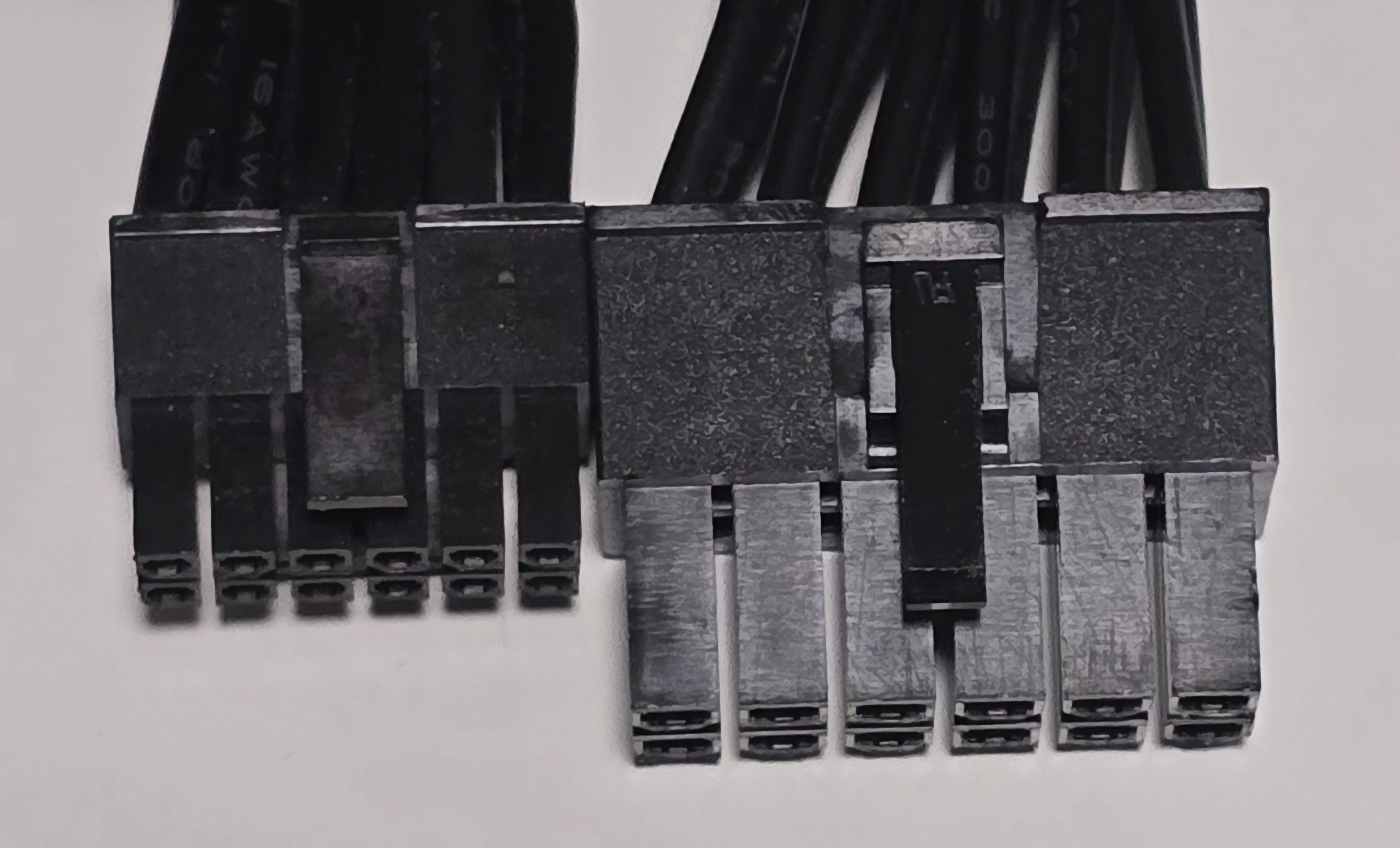

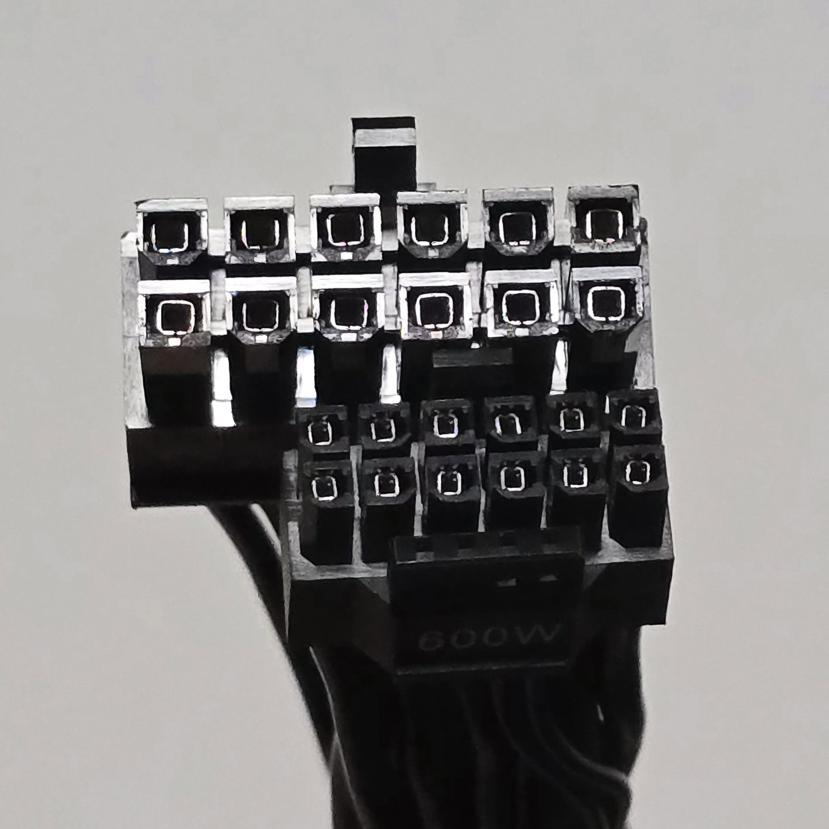

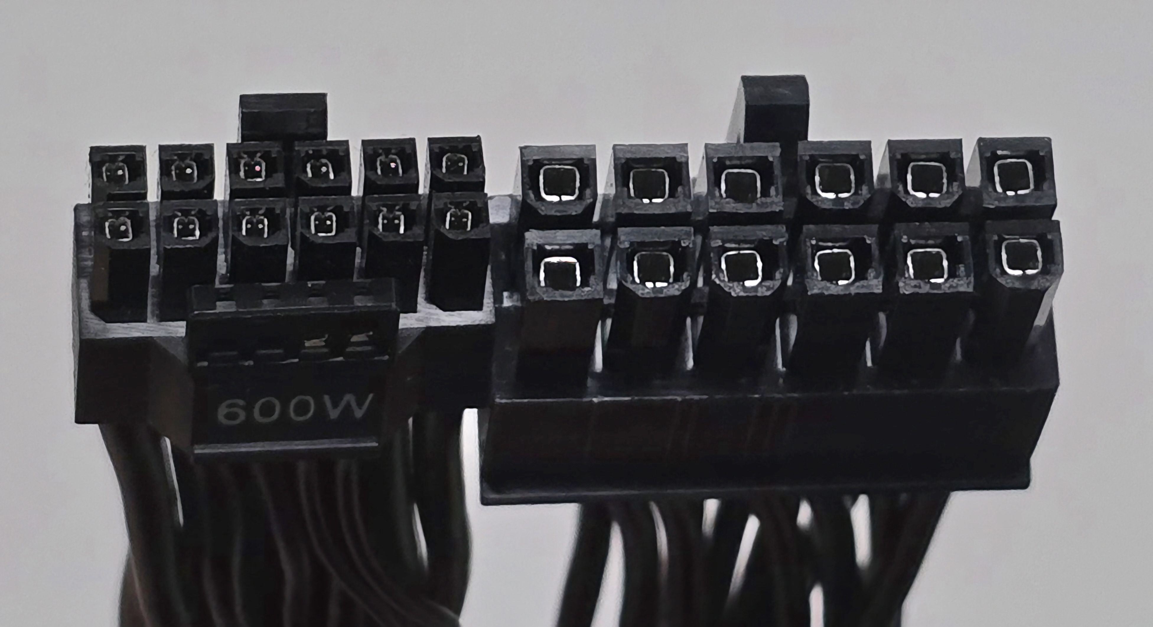

Wen wundert es denn, schau dir an wie filigran die Steckkontakte des 12V-2x6 sind im Vergleich zu einem "alten" 6 oder 8 Pin Stecker. Man hätte "einfach" jene Stecker auf einen einzelnen 12 Pin Stecker erweitern sollen, ohne das der Stecker insgesamt viel größer geworden wäre. Hier mal ein Vergleich mit dem 12Pin Stecker am BeQuiet netzteilseitig. Völlig sinnfrei und ohne Not diesen Mini Stecker eingeführt, der Ärger hätte für alle Beteiligten erspart bleiben können.
