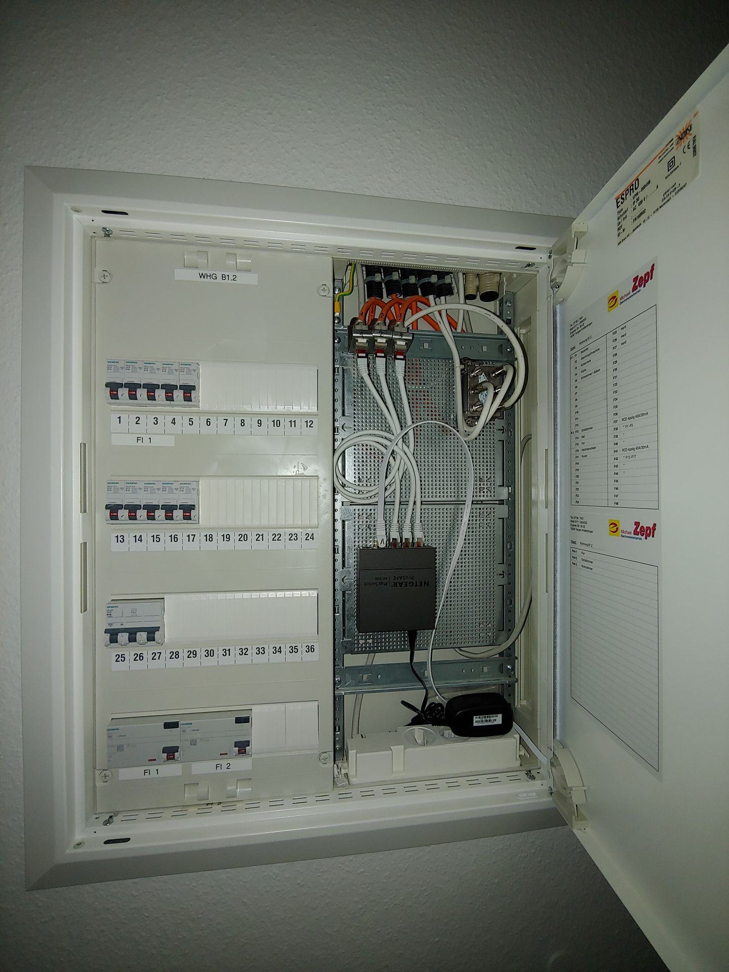

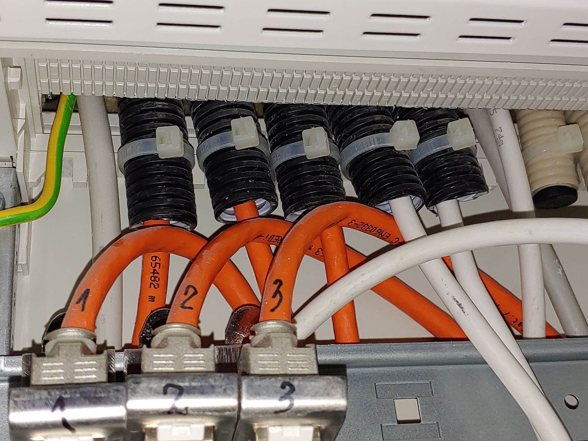

Hallo zusammen, ich wechsel von Vodafone Kabel Internet (weil IPv4 andauernd ausfällt) zur Telekom mit Super Vectoring. Ich wohne in einem Neubau zur Miete, bin Erstbezieher und eine klassische DSL/Telefon Leitung ist noch gar nicht angeschlossen. Allerdings liegt ein graues, wenn ich mich nicht täusche 8-adriges Kabel im Stromkasten rum und ist nicht angeschlossen, schätze das wird die DSL Leitung sein.
Aktuell: Ich habe den Kabelrouter im Wohnzimmer, leite dessen Internet Signal zurück zum Stromkasten und verteile es von dort in die Räume mit einem Switch.
Plan: Soll so bleiben, also Router im Wohnzimmer.
Problem: Mir fehlt die DSL Leitung zurück zum Schaltkasten, da ich die vorhandene für den DSL Anschluss zum Router benötige. Die vorhandene Kabelanschlussleitung im Wohnzimmer ist ja jetzt unbrauchbar.
Leider hat der Elektriker offensichtlich nicht eingeplant, dass man eines Tages kein Internet über Kabel, sondern über eine normale DSL Leitung beziehen wird bzw. der Stromanschluss im Schaltkasten ist sogar mit "Router" beschriftet. Meine aktuelle Lösung scheint daher auch nicht vorgesehen gewesen zu sein. Ich weiß nicht was die gesoffen haben, aber einen Router mit WLAN hinter eine Metalltür zu sperren halte ich für Quatsch.
Das Leerrohr zum Wohnzimmer, welches bereits ein CAT7 Kabel beherbergt, ist nur ca. 20 mm dick, Innendurchmesser bestenfalls 18 mm. (siehe die orangenen Kabel) Ein CAT 7 Verlegekabel ist ca. 7,3 mm im Durckmesser.
Alternative 1: Ich verlänger die Telefonleitung zum Router, welche ja meistens etwas dünner ist, und ziehe die statt des zusätzlichen CAT 7 Kabels durch das Leerrohr neben dem vorhandenen CAT 7 Kabel für die Verteilung. Meine Sorge dabei ist aber die zunehmende Dämpfung und evtl. mangelhafte Abschirmung. Gerade Super Vectoring soll da ja empfindlich sein, oder? :oops:
Alternative 2: Ich sperre meine FritzBox 7530 AX in den Schaltschrank, deaktiviere das WLAN und kaufe einen AP den ich im Wohnzimmer anschließe. Kostentechnisch ist das gehopst wie gesprungen, Materialkosten sind fast die gleichen im Vergleich Kabel ziehen, wobei ich auf den Telekom Techniker angewiesen wäre wegen der Kabeleinziehhilfe. Die billigen sind ja kaum zu gebrauchen und 70 € für einmal Kabel einziehen finde ich einfach übertrieben bzw. die Anschaffung würde ich gerne vermeiden. Also unterm Strich ist der AP eher günstiger, wobei ich dann das schöne AX WLAN der FritzBox nicht nutzen könnte, auch doof.🙁
Frage: Meint ihr ich bekomme da noch ein weiteres CAT 7 Kabel durch das Leerrohr? Die Strecke ist ca. 16 m lang und hat auch Biegungen. :rolleyes2:
Wozu ratet ihr mir bzw. wie schätzt ihr das ein? Verlegekabel kaufen und Risiko eingehen in der Hoffnung dass mir der Telekom Techniker hilft?
Edit: Habe gerade Twin Kabel entdeckt, wäre vielleicht auch eine Möglichkeit? Also altes raus und Twin Kabel gleichzeitig reinziehen?

@Jogibaer
1. Ich glaube du bist in dem Thread hier nicht ganz richtig und solltest einfach einen eigenen Thread aufmachen.
2. Ich glaube du solltest das nicht auf eigene Faust machen, sondern mit dem Vermieter klären. Wenn du ein Kabel rausziehst und dann kein neues reinbekommst, würde das den Vermieter sicher interessieren.
Beide Lösungen haben ihre Vor- und Nachteile. Wenn du die FB in den Verteilerkasten setzt, kannst du dir evtl. den Switch sparen.

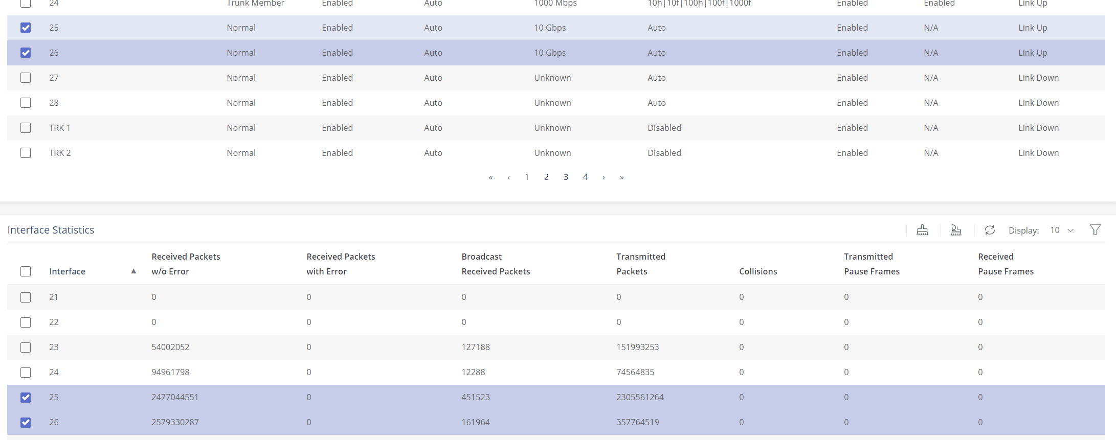

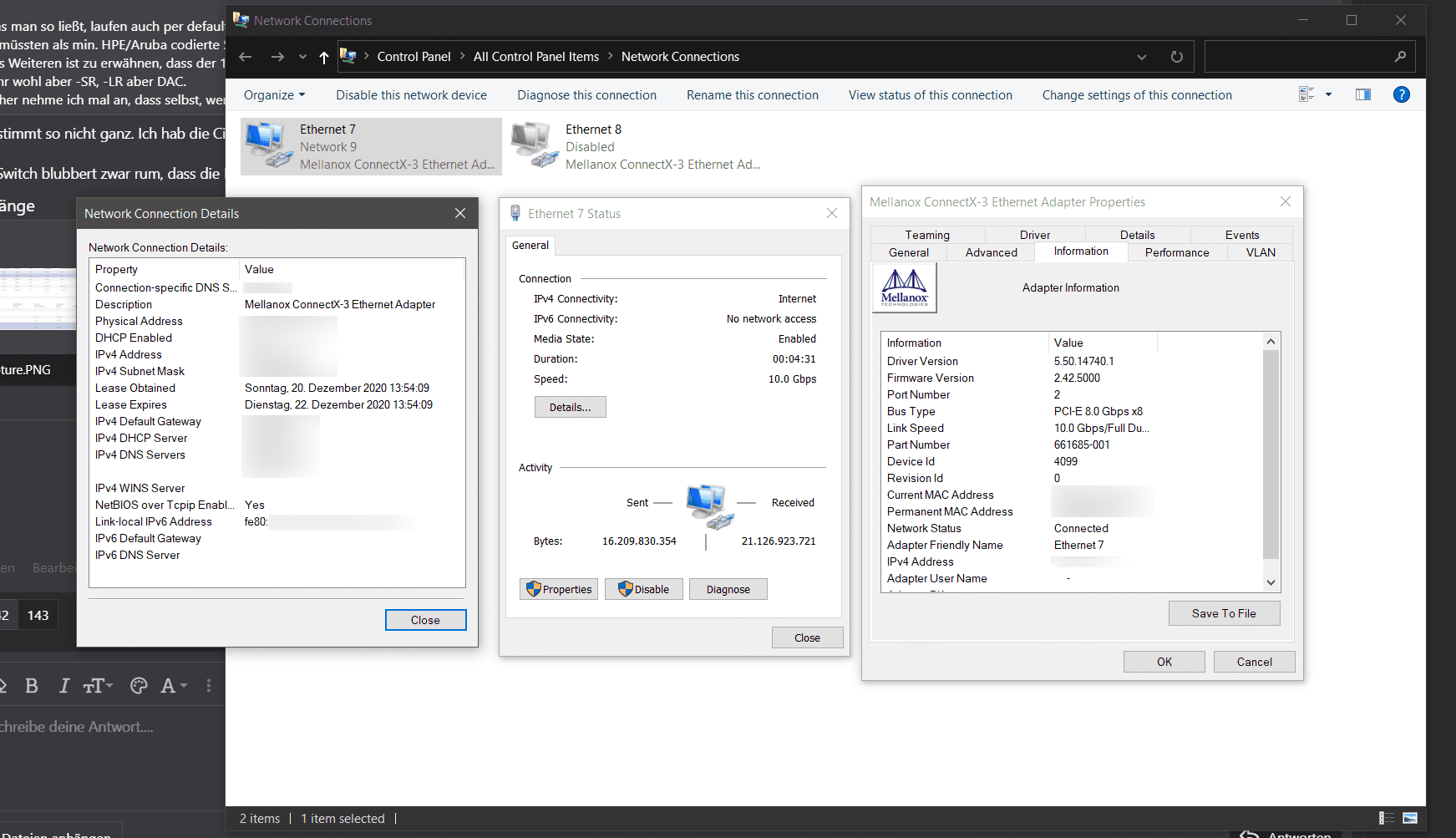

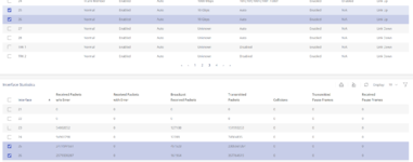

Karten sind Mellanox MCX354A-FCBT (Connect-X3; 10/40/56Gb, QSFP+)
