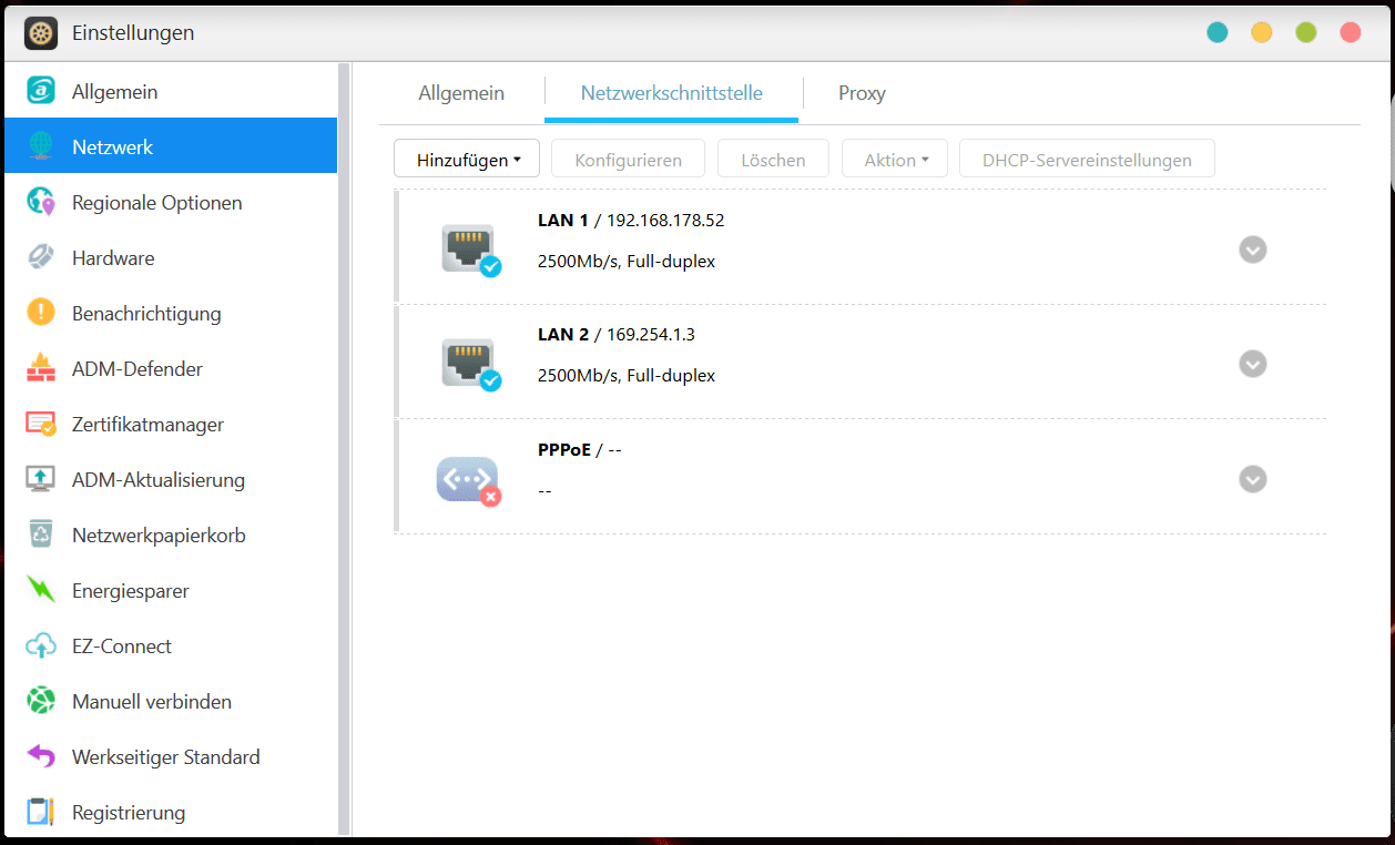

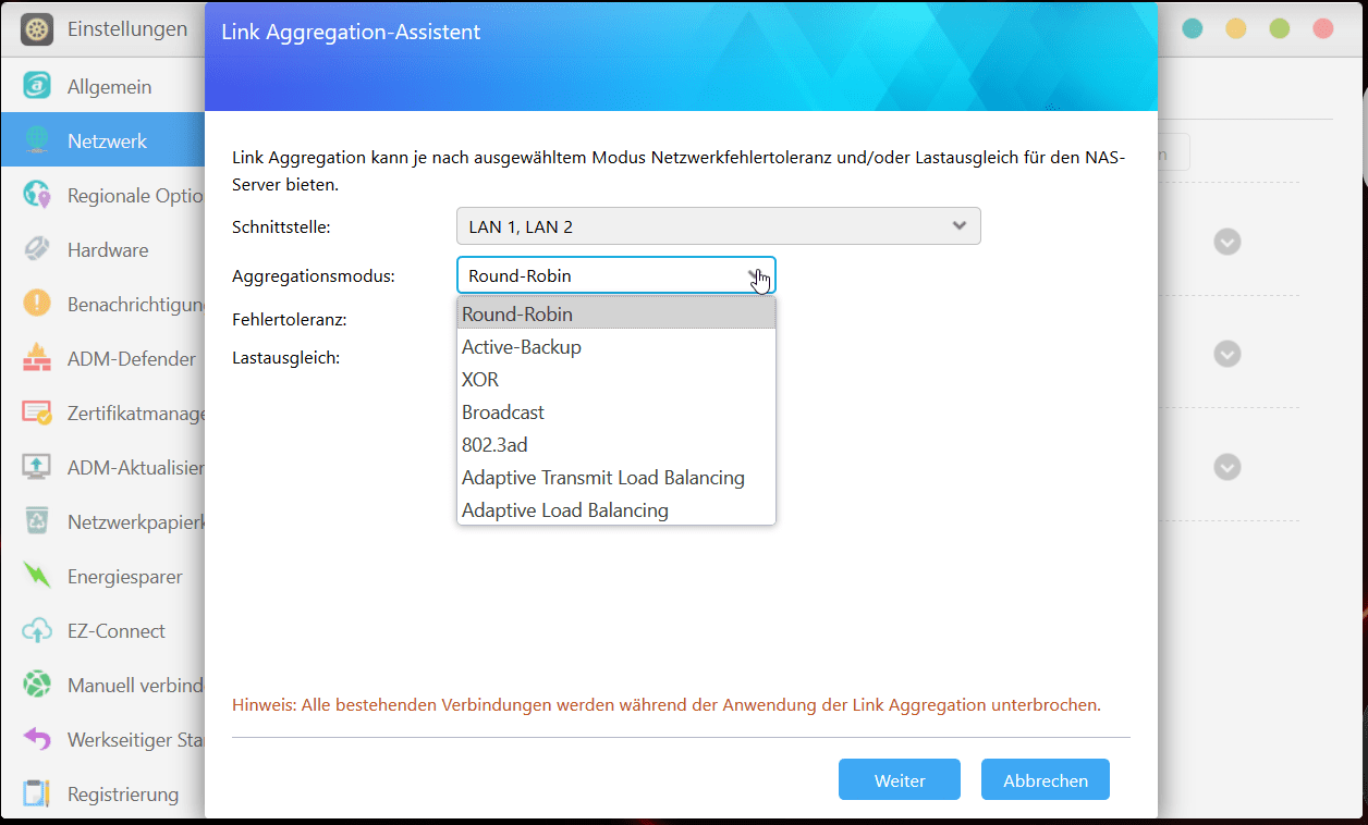

Ich habe folgenden Situation:
Ein Windows PC mit eingebauter Intel X710-DA2, die mit einer Unifi XG6POE verbunden ist. An zwei 10GbE Ports der Switch, ist ein NAS mit zwei 2,5GbE Ports (Realtek RTL8125) angeschlossen.
Laut Datenblatt der Switch und des NAS sollen beide 802.3ad unterstützen.
Wenn ich nun im NAS die beiden LAN-Anschlüsse auf 802.3ad einstelle und in der Switch die beiden Ports auf Aggregation konfiguriere, bekomme ich eine Netzwerkadresse und kann auch drauf zugreifen. Soweit erstmal alles OK.
Aber die Datenrate steigt nicht über 2.5Gbit. Man sieht auch an der Aktivitäts-LED des einen Ports an der Switch, das dieser nur das normale Standby blinken hat, aber nichts übertragen wird.
Hat jemand eine Idee oder Erfahrung mit der Unifi Switch, was dort einzustellen ist oder was ich übersehen habe?

@DerMalle standardmäßig arbeitet LACP meiner Erfahrung nach meist für Redundanz. Die zweite bleibt inaktiv solange die erste funktioniert. Du musst im Switch schauen, ob du eine Einstellung zum load balancing findest, da gibt es eine ganze Reihe verschiedener Algorithmen, nach IP oder MAC, Empfänger oder Sender.
meine Erfahrung ist: doppelte Geschwindigkeitbleibt ein Traum. Hat so nie geklappt bei mir.

Lass das mit dem LAG/LACP, das klappt um den Zugriff von mehreren Clients auf einen Server zu Beschleunigen, aber nicht für eine 1 zu 1 Verbindung. Das Ganze mit RoundRoubin Bonding ist auch eher so eine Basteltellei.
Für was willst du das nutzen? Wenn es nicht Storage für HyperV ist, mach einfach SMB Multichannel. Das müsste auch so rum recht einfach und zuverlässig klappen.
Sonst bleibt dir noch Multipath iSCSI.
Weiß nicht was du wie wo eingestellt hast, aber LACP verteilt im Regelfall Traffic immer auf allen vorhandenen Verbindungen, vorausgesetzt deine Anwendung baut nicht nur eine Verbindung auf.
Das kommt ganz auf das hash-Verfahren an, und klappt oft eher so mittel. Auch meine Erfahrung.
Da die meisten Hash auf Mac und IP beruhen bringt es bei einer 1 zu 1 Verbindung nix.
@sch4kal
Im NAS kann ich die im Bild eingefügten Einstellungen auswählen.
@Stueckchen
Es geht um Benchmarks, um NAS-Geräte zu testen. Rein nur um die Leistungsfähigkeit beurteilen zu können.
Als Software kommt CrystalDiskMark 6.0.2 / 7.0.0 und LanSpeedTest zum Einsatz

@DerMalle Ich habe die beste Erfahrung mit SMB Multichannel gemacht. Wenn es von Server/NAS zu Windows geht.
Das ging bisher immer Problemlos. Du brauchst halt nur an beiden seiten zwei IPs (oder mindestens bei Windows).
Bei RoundRubin über einen Switch habe ich bisher nicht hinbekommen, vll muss man da mit VLANs arbeiten.
