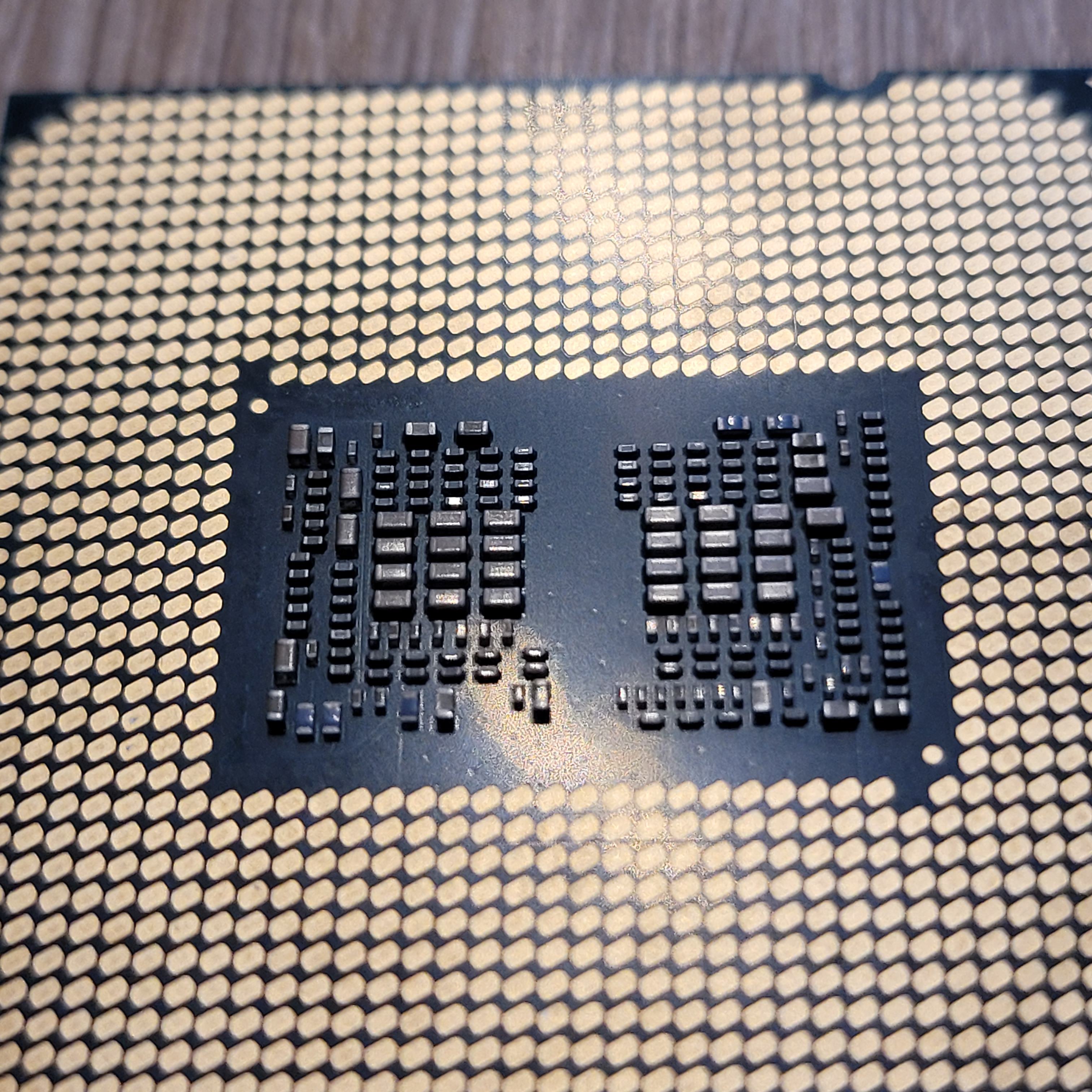

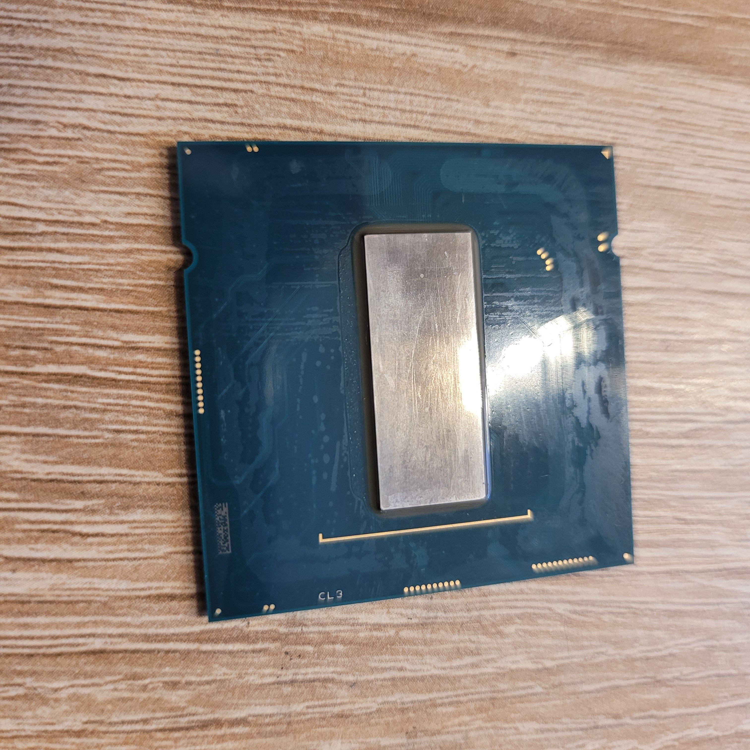

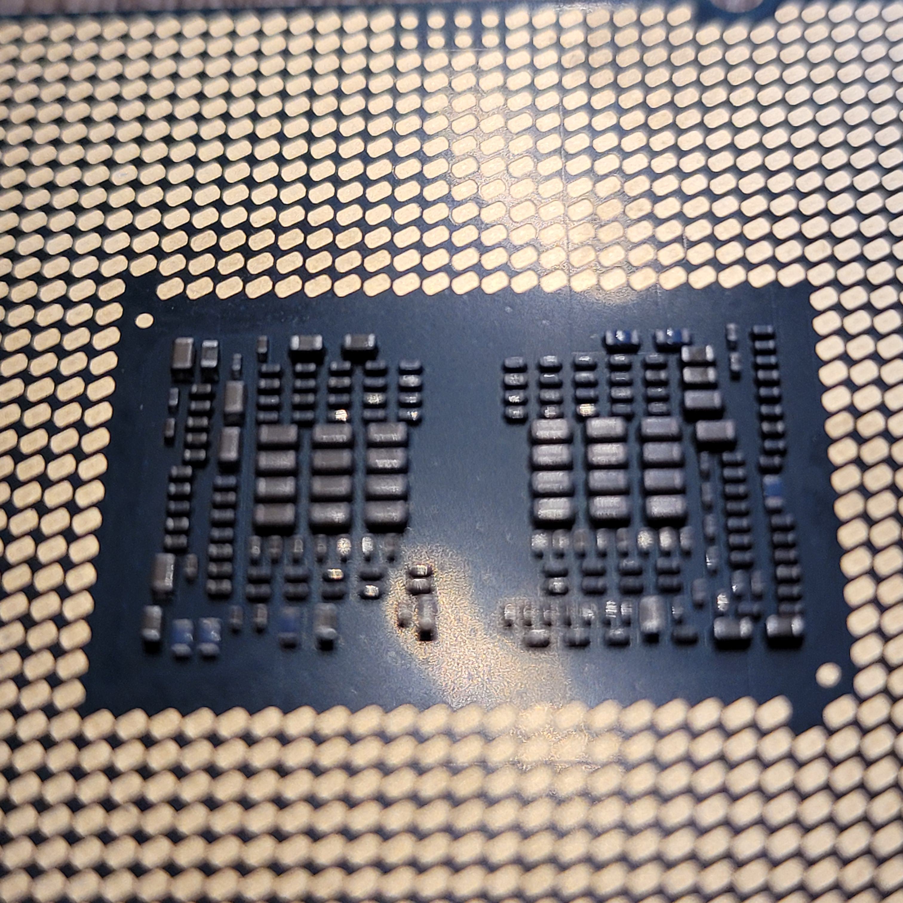

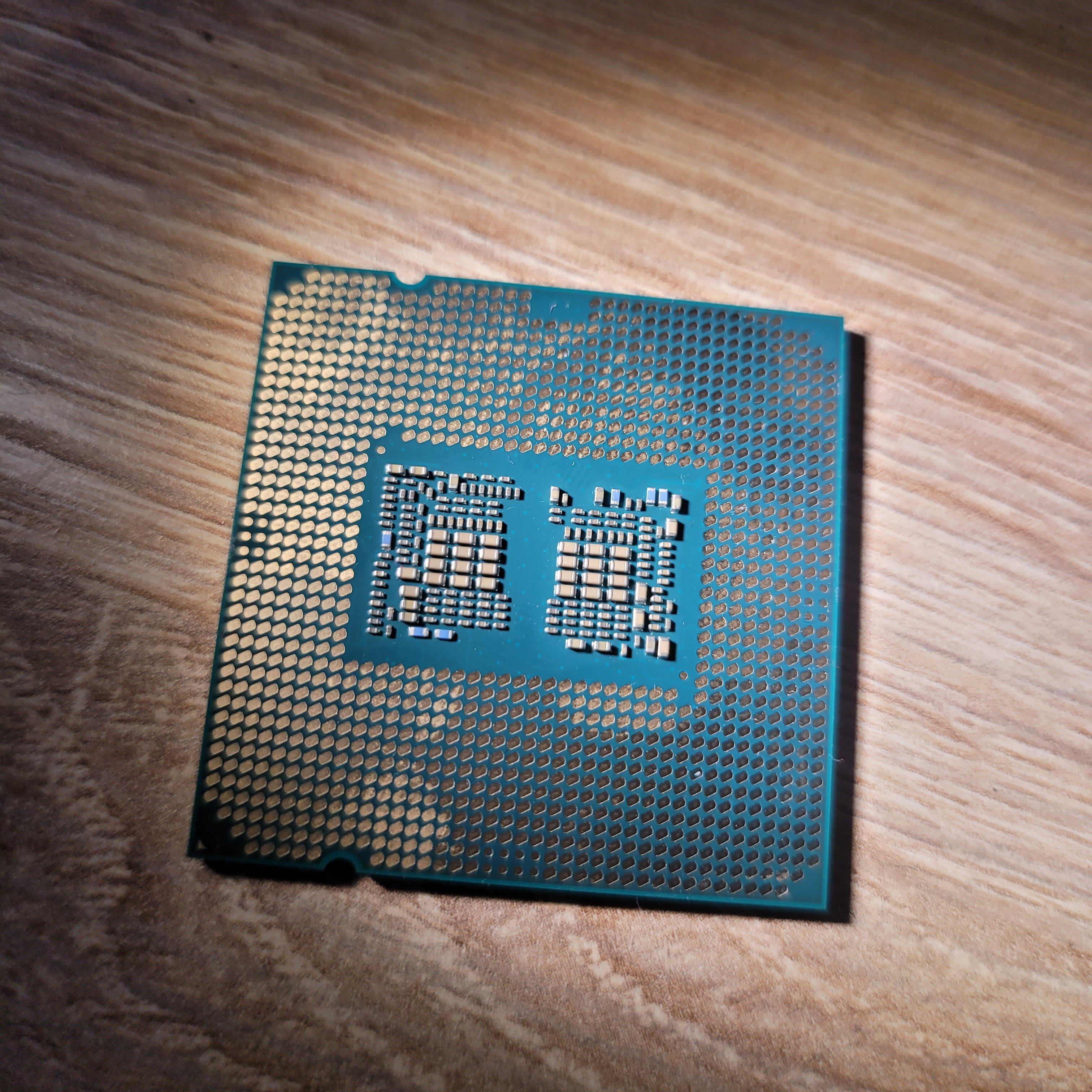

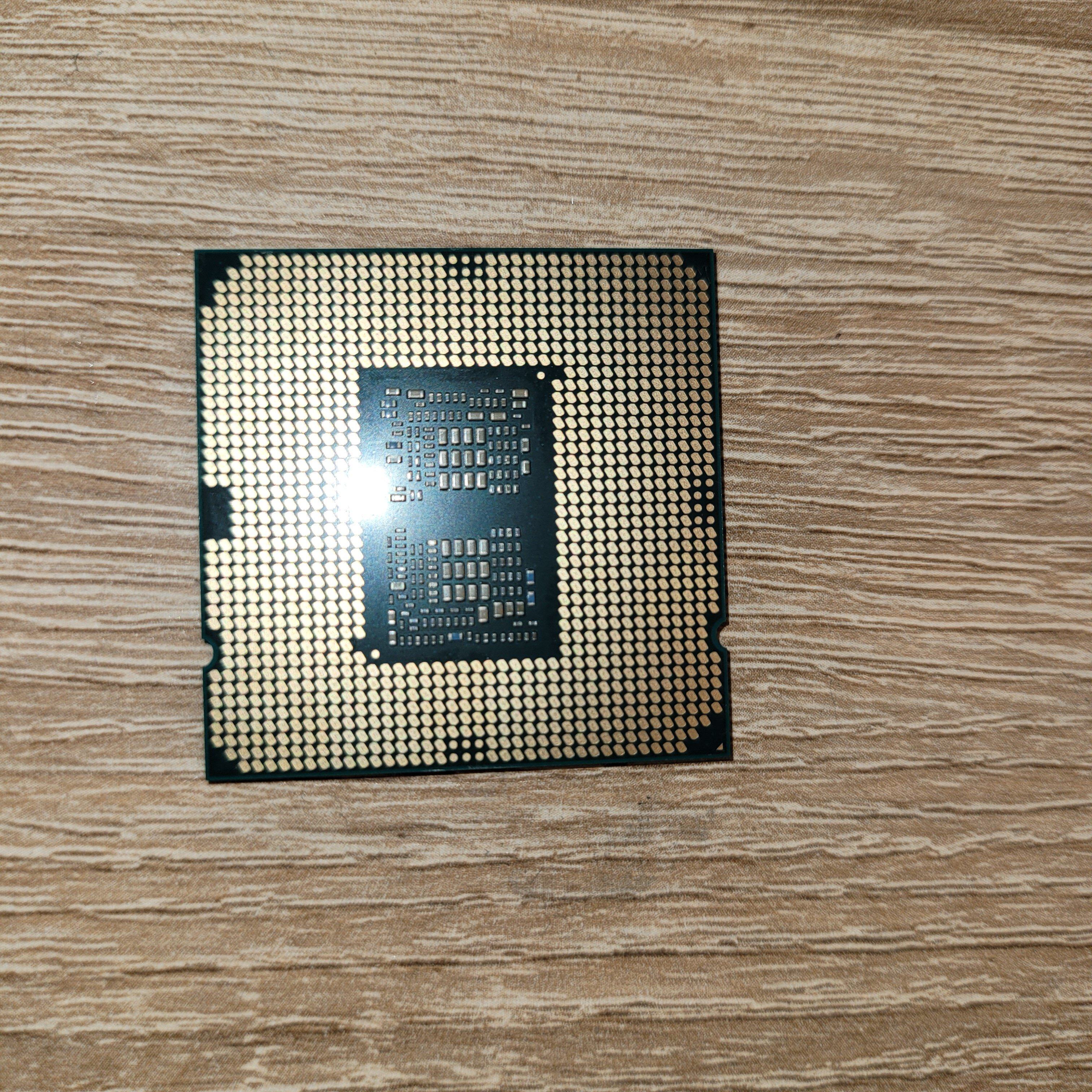

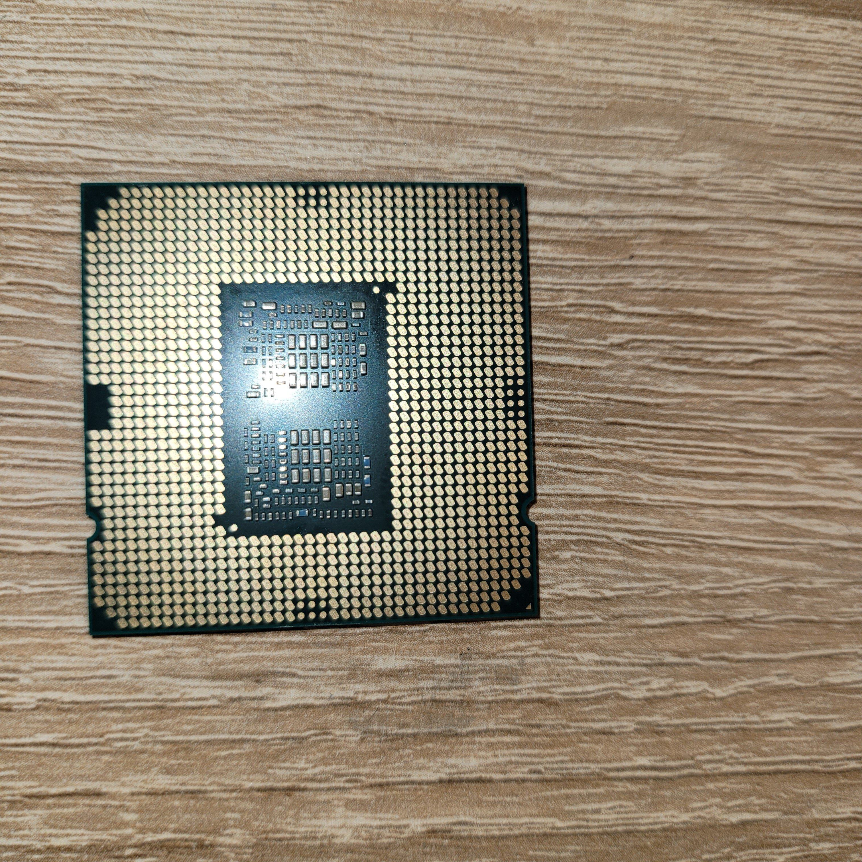

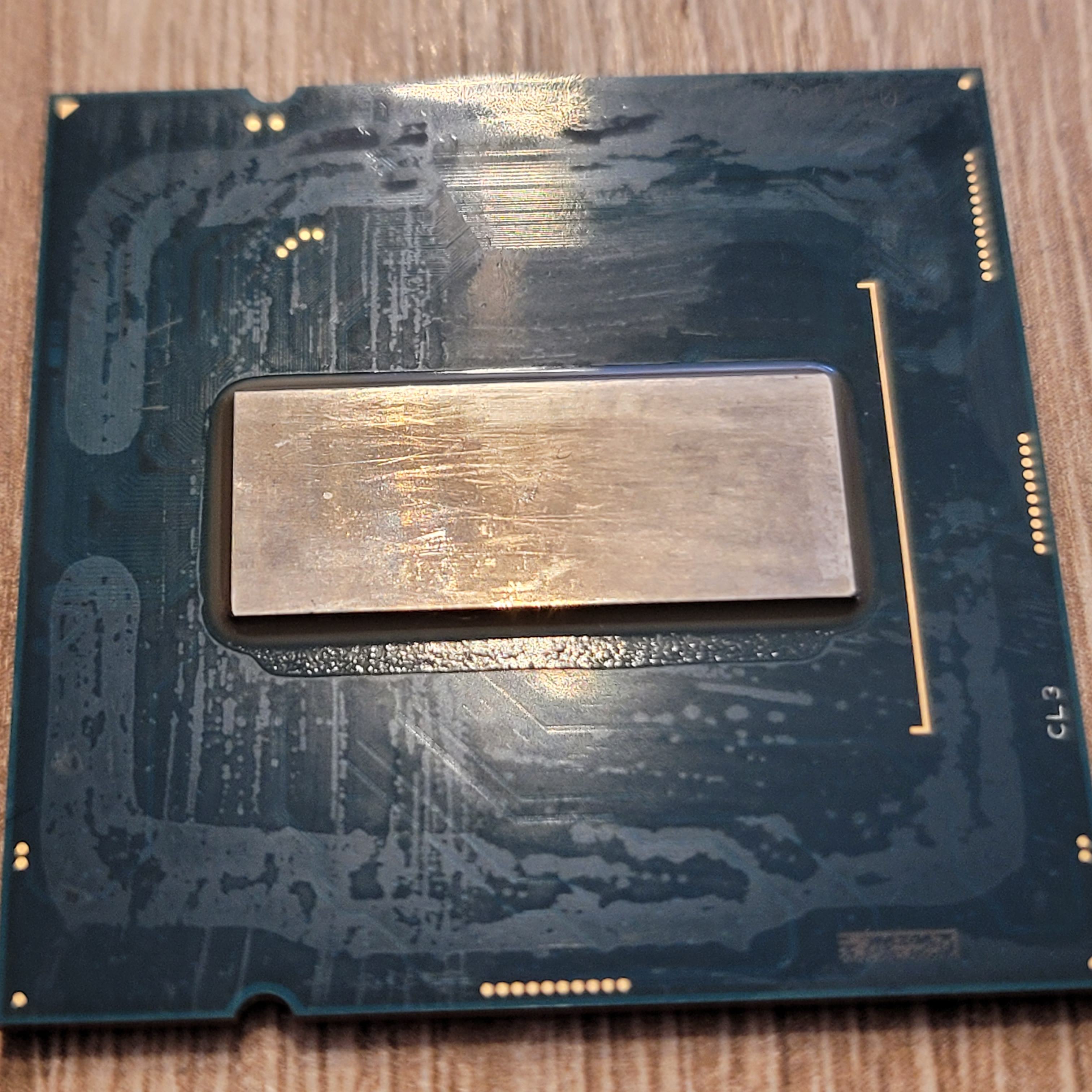

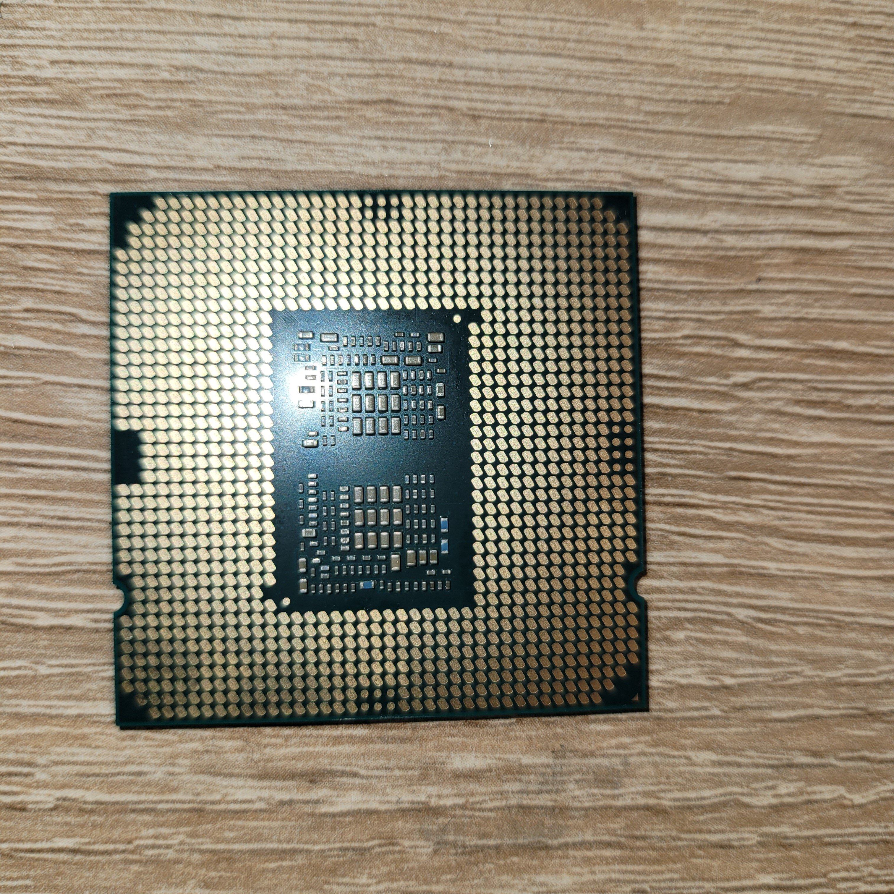

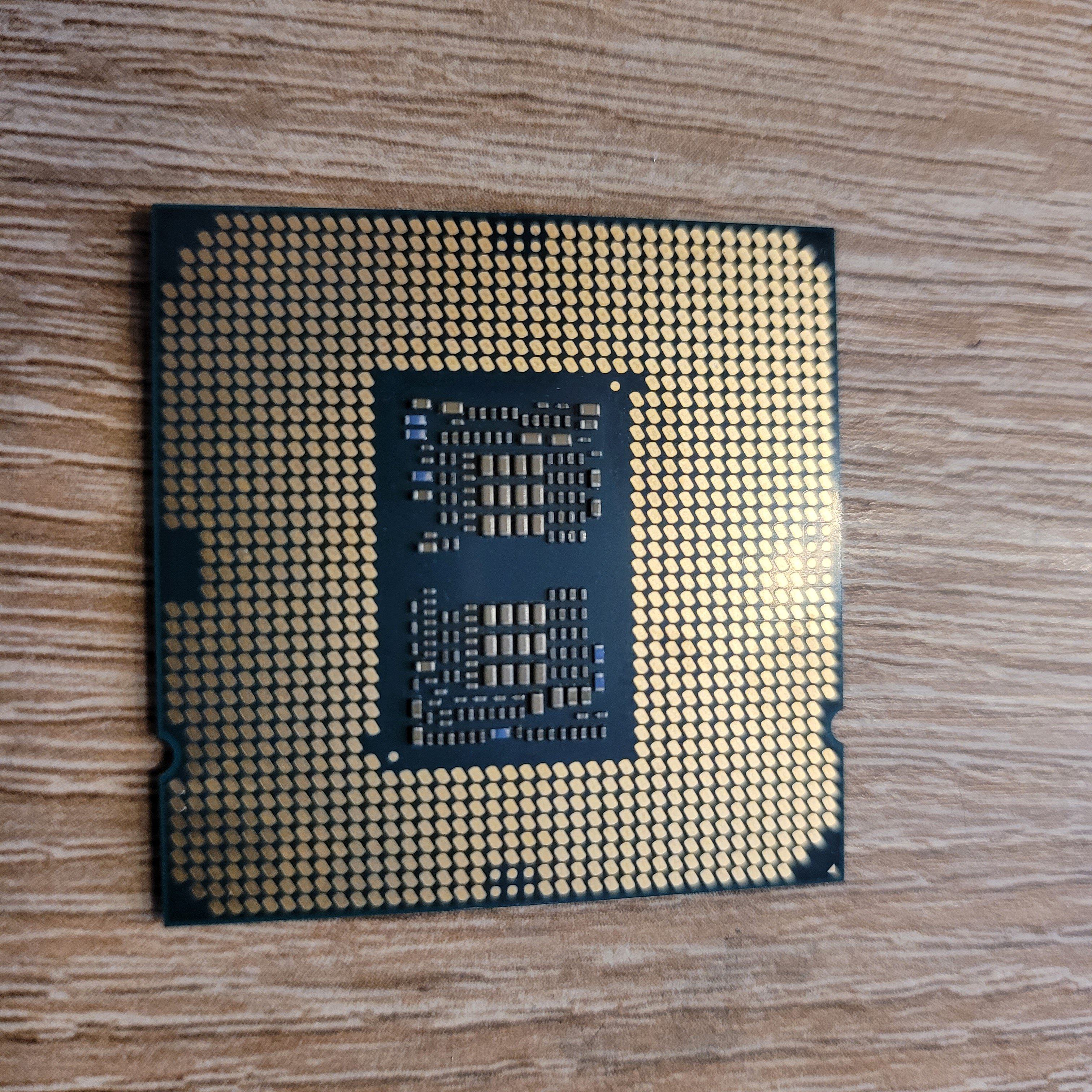

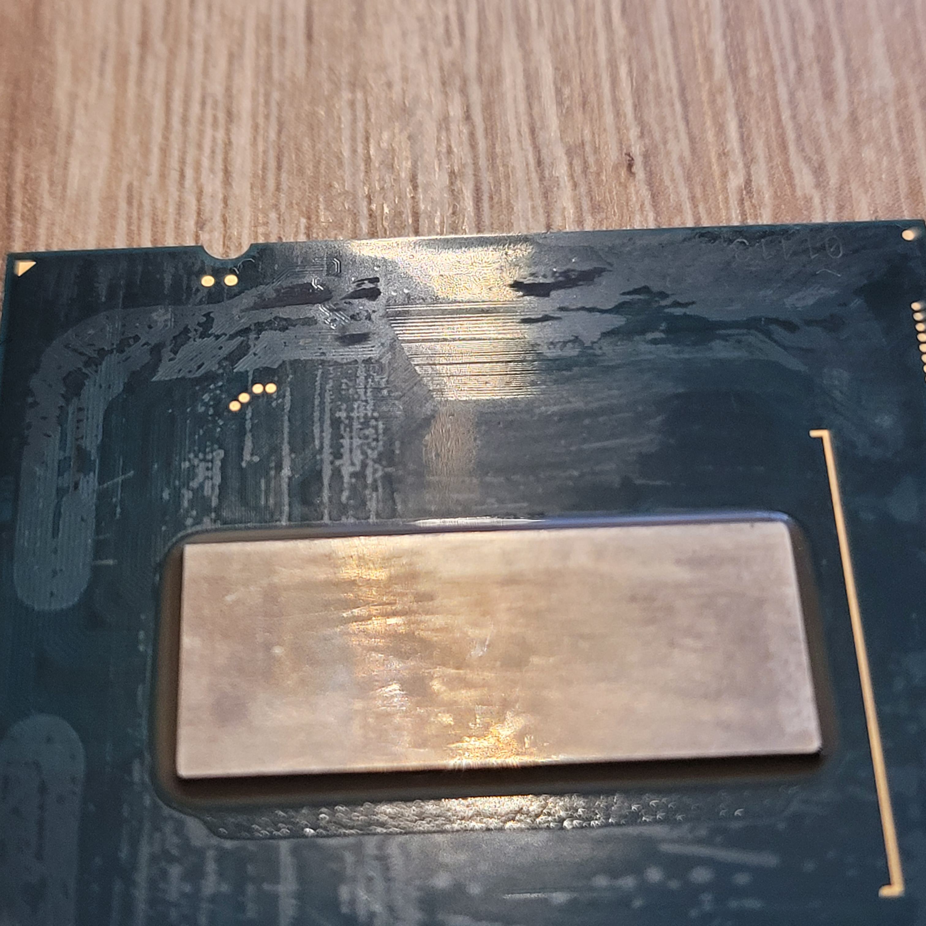

ok vielen dank ich schau mal die cpus sind gerade gekommen poste in ein paar min mal ein bild
Hier die Bilder

@Devilsight
Die CPU ist hinüber/Kaputt

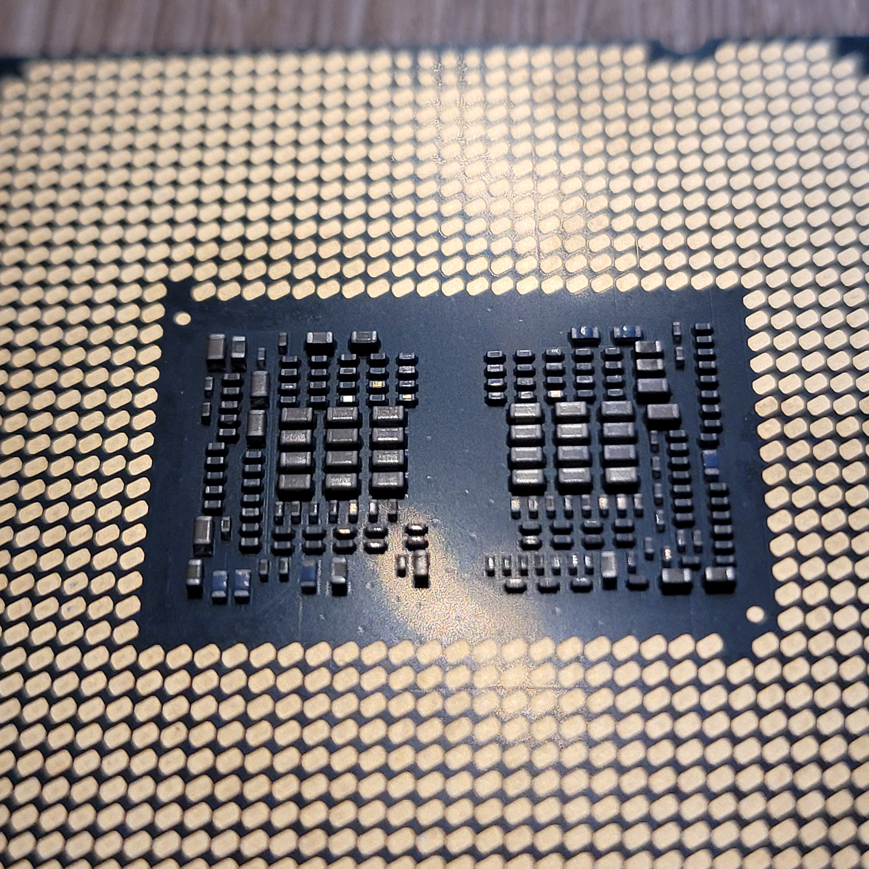

Beim 1sten Bild, sofern das Keine Härchen sind, bzw. risse sind im Die , kannste die weg schmeissen.

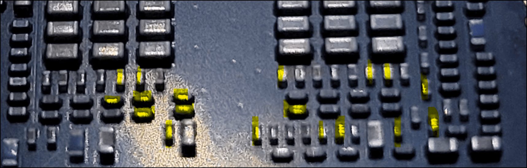

Sowie im 4ten Bild Links (mittig) , scheint auf kontakte WLP drauff gekommen zu sein, sieht zumindestens so. Zumindesntess auf 2 Kontakte.
denke eher Fotoblitz habs jetzt nochmal angeschaut seh aber leider nichts

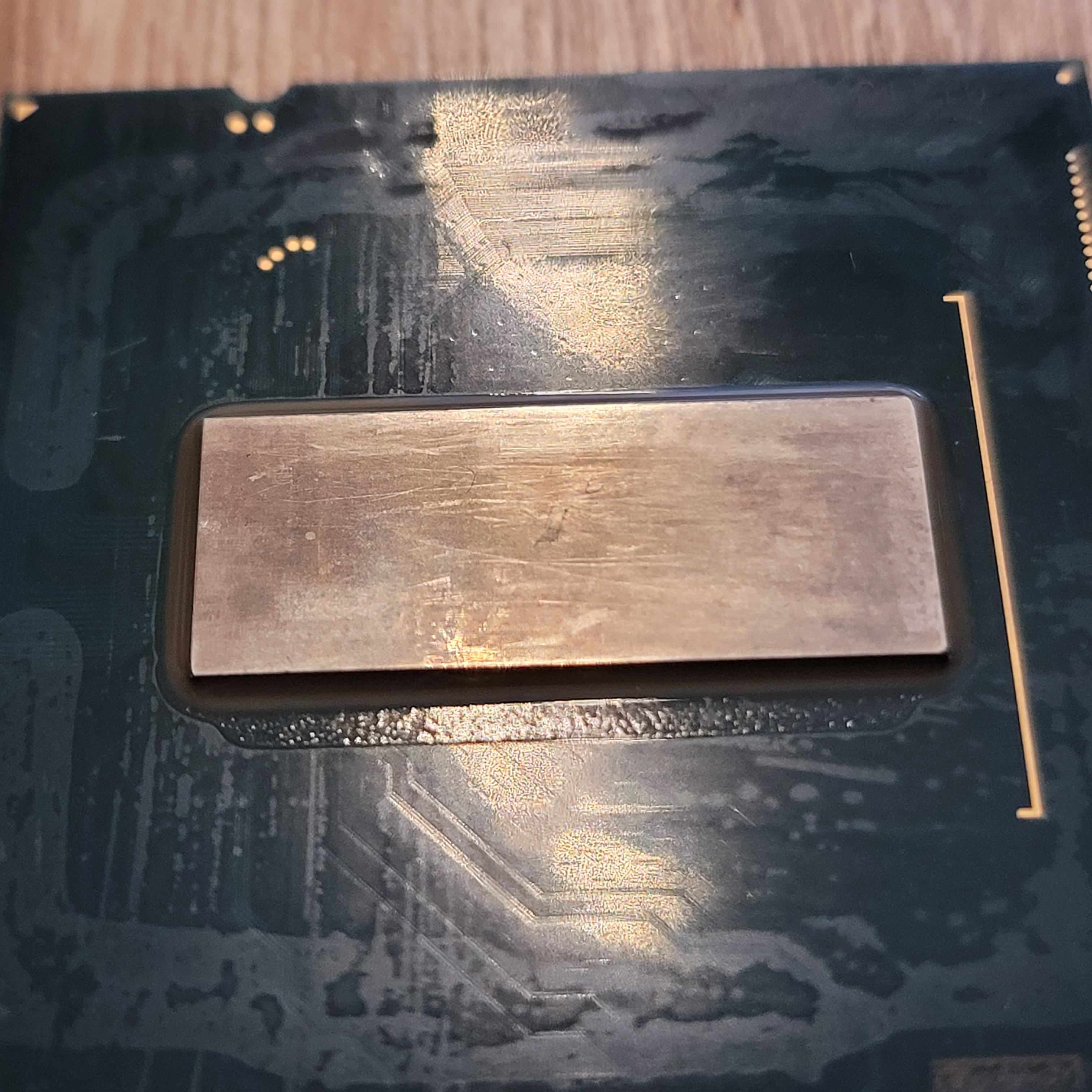

schade um die CPU Board ist auch erst 2 Monate alt ärgert mich Grad ;-)

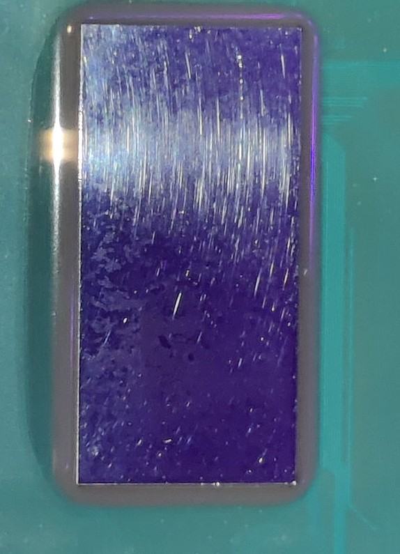

Hast Du denn mal probiert, mit dem Anpressdruck "zu spielen"? Den Kühler erst locker anziehe,, dann etwas fester, dann noch etwas festern... bis zum Anschlag.
Nein leider nicht das Gewinde ist dann zu Ende vom kühler da bräuchte ich erst andere schrauben
hab den cpu auch mit isopropanol gereinigt
Hattest du ihn dann mit Direktkühlung versucht oder war der Deckel dann wieder drauf?
Der Prozessor ist eindeutig tot (Ecken angeknabbert).

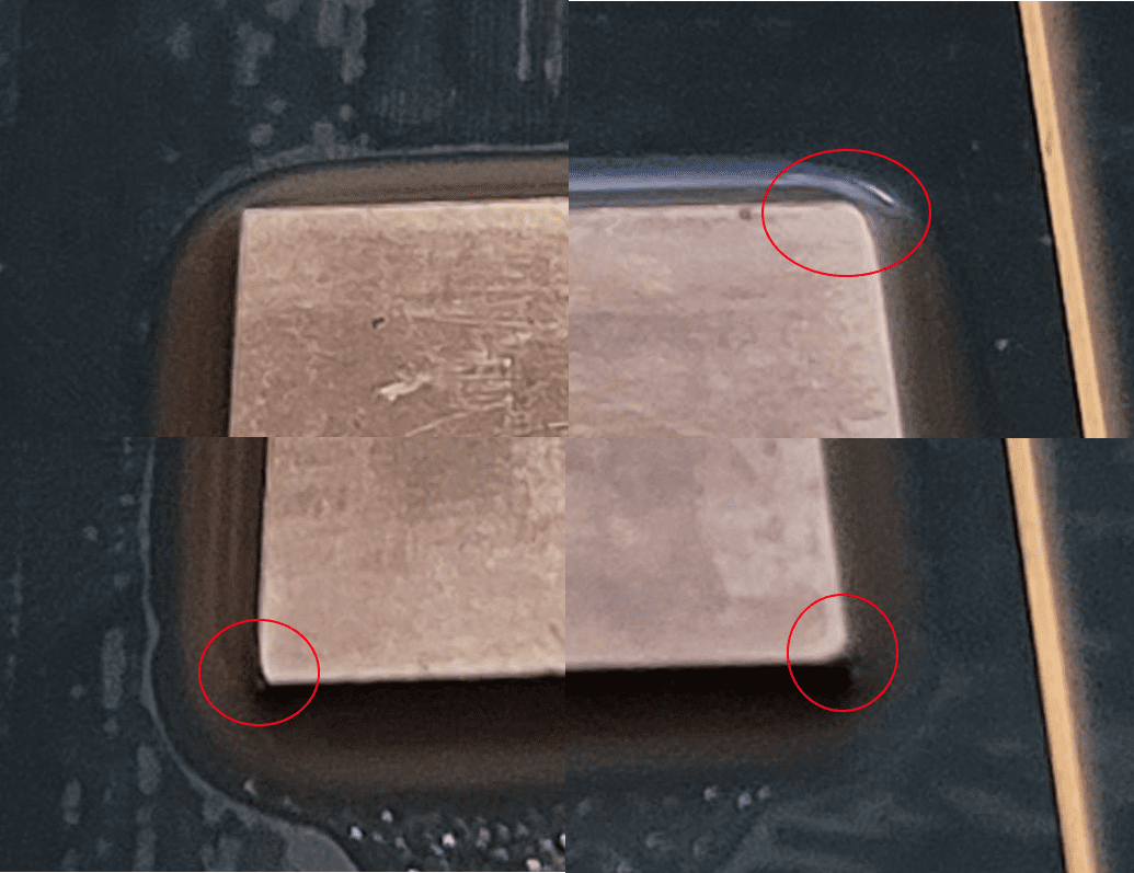

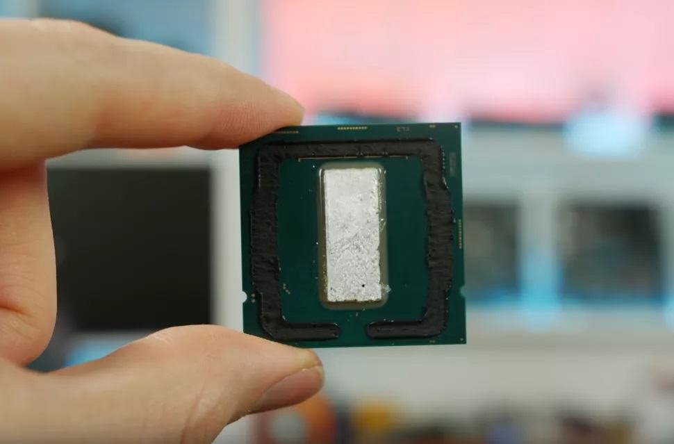

Das Scheint normal zu sein, oder ich hab auch kaputte augen.
Alle Bilder die ich bei google gefunden habe , sehen so ähnlich aus also von 10900k (Geköpft) auch von der8auer direkt.
sowie vlt besser
soweit ich mich zurückerinnere sind seit Sockel 370 bis heute Rocket Lake die Ecken 90° und nicht abgerundet, das würde ein Bogen sein, das wäre produktionstechnisch kaum plausibel.
An sich erinnere ich mich daran auch nicht aber den letzten Intel den ich hatte /habe ist nen Sockel 1150 i5 4570 bzw bei mein Hauptsystem nen Threadripper 1950x.
Zumindestens bei den bilder wo der8auer geköpft hat sieht es so aus das 1-2x ecken abgerundet sind 2 Normal eckig. Das ist strange.
Oder die Quali/WLP/ bzw das zeug um den die lässt es wie ne optische täuschung rund wirken oder nen knick in der optik.
Wenn du dein Bild speicherst bzw ran zoomst. Unten rechts siehts auch so aus , als ob nen Stück abgebrochen ist. Und an den Rändern Links unten zb), Um den die ist dieses Graue /Antharzit silikion zeug bzw zwischen die.. und darum so ne silberne linie links, an der ecke lässt die dieses auch ründlich erscheinen , auch wenn der Die , direkt Eckig ist.

Die Bilder kenn ich auch - aber für mich schaut das so aus, dass da einfach das Lot noch drauf ist. Speziell dein erstes Bild mit der Hand - das ist frisch nach dem Abnehmen des Deckels ohne Saubermachen.
Beim zweiten Bild sieht man, dass die Ecken vom linken und rechten Die scharf und nicht rund sind. Beim mittleren vom 9900er ist das wohl eher durch die Flüssigmetallpaste.

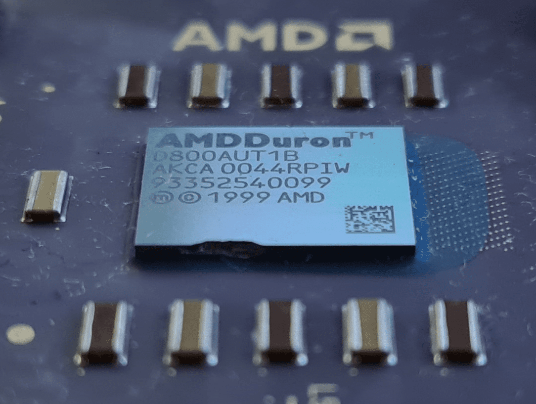

Ich habe hier keinen geköpften Neumodischen Prozessor rumfliegen. Aber normal müsste das in etwa so ausschauen:
Die Ecken sind so scharf, da kannste du dir die Finger dran aufreißen, wenn du nicht aufpasst. Kommt nicht so 100% auf dem Handy Foto rüber, aber besser ging auf die Schnelle nicht.
Btw. kleiner Funfact, der Duron funktioniert trotz der massiven Beschädigung noch. :fresse:
Hatte früher nen Ahtlon 3000 der war so ähnlich 2 Ecken abgebrochen, wegen Falscher Kühler montage in meiner Kindheit. Ging damals auch noch, warum auch immer xD.
