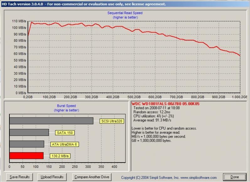

so... ich hab nun die wd caviar black
also gleich erstmal das ganze lief so wie ich das eigentlich bei der samsung erwartet hatte. ich hab den jumper für sata1 drangesteckt die platte drangehangen und alles läuft perfekt. jetzt kann ich endlich mal mein ganzes zeugs kopieren.
dumm ist blos das ich auf eine andere platte nicht zugreifen kann weil sonst xp abstürzt.
unter windows2000 ist das nicht also liegt es irgendwie an etwas bei xp. (seit der neueren grafikkarte hd3850 komm ich aber nich mehr unter win2000 grrr) daher wollte ich mal alles neu installieren.

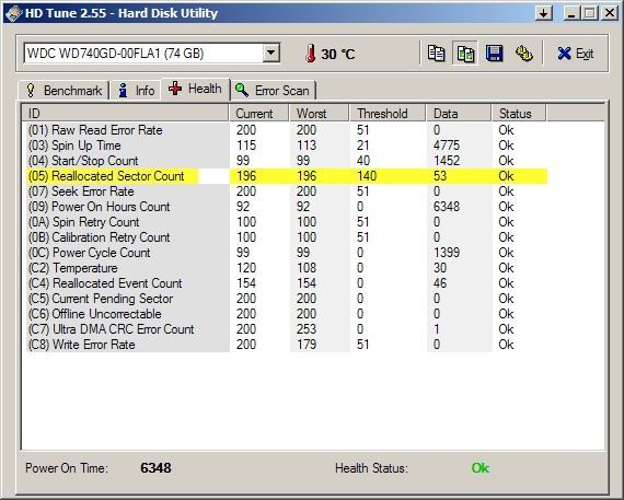

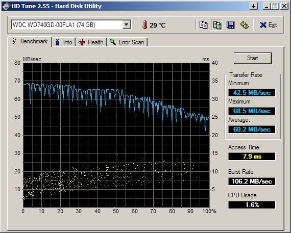

da xp auf meiner alten 74gb raptor liegt und ich gerade mal so die test's mit hdtune gemacht hab hab ich bemerkt das die kurve da ziemlich komisch aussieht und ausserdem diese reallocated sector count gelb hinterlegt ist.... das nervt mich schon wieder weil ich xp ja wieder auf die platte machen wollte und nun.. :rolleyes:
ist das bedenklich? muss ich nun etwas auch noch die austauschen ? :(
hier im anhang mal die tests der wd caviar black (im Sata1 Modus)
und eben das von meiner alten raptor...
@Iceman88
Jede HDD kann mal kaputt gehen, auch wenn sie ganz neu ist.
Nixdestotrotz, ich hab beste Erfahrungen in puncto Zuverlässigkeit mit Hitachi und Seagate, schlechteste mit Samsung
@Morkhero
Auf jeden Fall ist dieser Wert ein Alarmzeichen; es kann sein das die schnell hinüber ist oder noch Jahre hält, auf jeden Fall würd ich der keine wichtigen Daten anvertrauen
