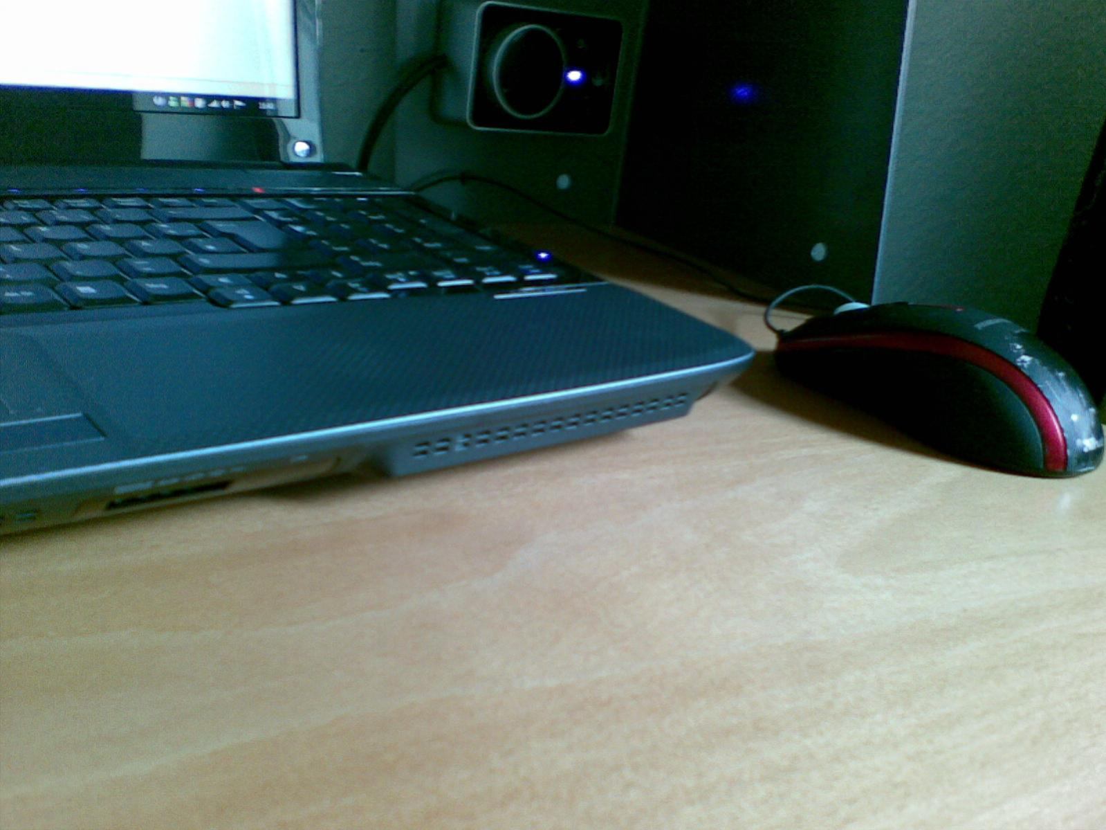

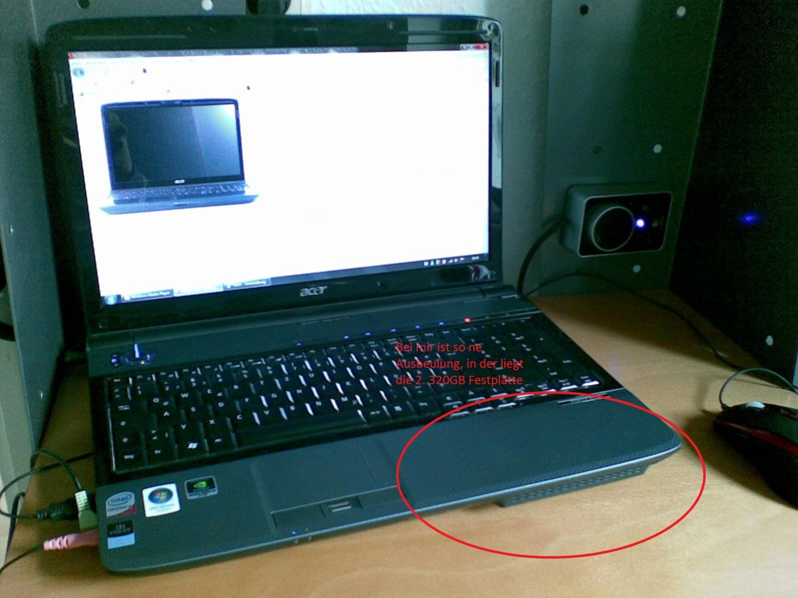

Ich habe ein Aspire 6930G mit 2 Festplatten, ich habe allerdings vorne auch ne Auswuchtung damit Platz iss, ich weiss nicht ob die bei anderen 6930G vorhanden ist.

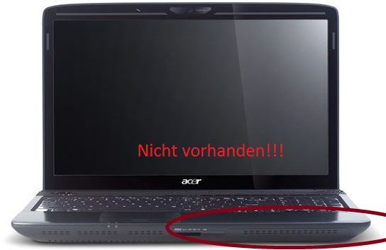

Ich danke Dir für die, für mich leider negative, Antwort.
Meiner ist wie auf dem ersten Bild.

Ich habe genau das selbe Notebook. Ich habe einfach mal die fächer augeschraubt. Ich habe vorn zwar auch keine ausbeulung, dort ist aber noch ein leeres Fach. Ich glaube, dort passt noch eine Festplatte hinein
müsste man jetzt halt wissen ob da noch ne platte reinpasst, ich frag mich schon warum ich diese ausbeulung vorne dran hab
Ich würde jetzt einfach mal behaupten, das da eine reinpassen könnte. Sicher bin ich mir aber nicht^^. Die Anschlüsse, die dort waren, sahen mir so aus, als würden die zum SATA passen.
Kannst du nicht einfach aufmachen und gucken? Dürfte doch schnell gehen.. bei meinem FSC Book war einfach eins von 2 Fächern frei.
also ich denke das aufjedenfall anschlüsse vorhanden sind, technisch sollte da kein Hindernis bestehen, nur ich hab halt ne ausbeulung vornedran, ich denke aus Platzgründen oder so. vielleicht kann man so ne klappen oder so kaufen, keine ahnung
