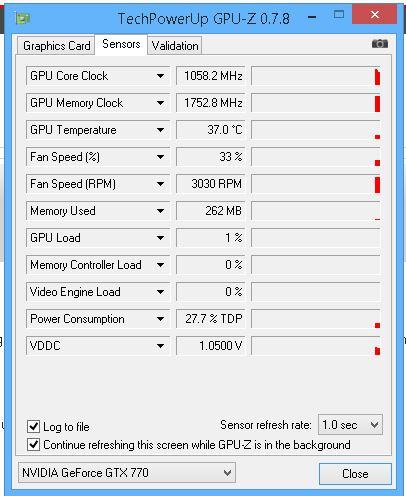

Seit gestern habe ich folgendes Problem. Der hintere der beiden Lüfter läuft die ganze Zeit auf 100% (also mit voller Speed) und ich habe keinen Plan vorher das kommt. Letzte Woche Freitag war noch alles i.O. und jetzt auf einmal seit gestern Abend dreht der auf. Hat jemand eine Idee was ich da machen kann.
als ich eine ebayseite aufgerufen hatte, war alles ok.
dann war ich kurz weg, also rechner ausgemacht und jetzt wieder eingeschaltet und das problem ist wieder da.
und es ist nur der hintere lüfter (wo der stromanschluss ist).
das problem besteht erst seit gestern. vorher war alles normal. software habe ich heute die neuen nvidia treiber installiert und den mb chipsatz, aber hat nichts gebracht. das einzige was hilft ist, beim starten des pcs mit dem finger die geschwindigkeit des hintere lüfters an den stromanschlüssen zu verlangsamen. dann dreht er runter, bzw. nicht mehr hoch.

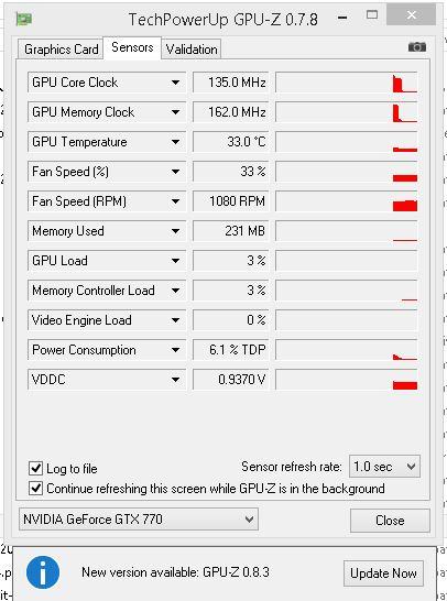

aber warum wird dann nur der eine der beiden lüfter falsch angesteuert und nicht beide? das ist ja das komische. kann ich denn beim afterburner einfach einstellen? ich meine aktuell hat die gpu 33° die lüfter laufen mit knappen 1100rpm. evtl habe ich noch garantie drauf (zotac ja 5 jahre), muss ich mal schauen von wann die karte genau ist).
jetzt hatte ich kurz was eingetippt (im firefox) da war der lüfter kurz wieder hoch gedreht. aber nach ca. 3 sekunden direkt wieder runter.

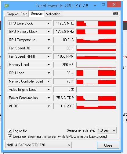

In CS:GO habe ich seit dem Wochenende (Lüfter dreht nicht mehr auf), wahnsinnige FPS Drops (vor allem in Smokes), obwohl ich nichts an den Grafikeinstellungen geändert habe. Dann ist mir vorhin Batman Arkham Asylum abgestürzt und wenn ich spiele beende, dann kommt der Windows DIalog, dass der Prozess beendet werden muss. Ich lasse jetzt mal Furmark laufen und schaue den GPU-Z Log an von gestern, vllt finde ich da was. Gerade für 30Sekunden Furmark laufen lassen. Die Lüfter stehen jetzt dauerhaft bei 33% (1050RPM), obwohl die Karte über 70° heiß wurde. Also gehe ich davon aus, dass die Karte defekt ist.
33% Fanspeed bei Last? Zu wenig. Im Idle hab ich schon 28% der Lüfter. Sie ist nun langsam so weit das sie früher oder später den Geist aufgibt, schick die Karte ein so lange du noch kannst, ansonsten wirst du unglücklich werden. Hast halt mal für 2-3 Wochen keinen PC (Insofern du keine andere Graka hast).
