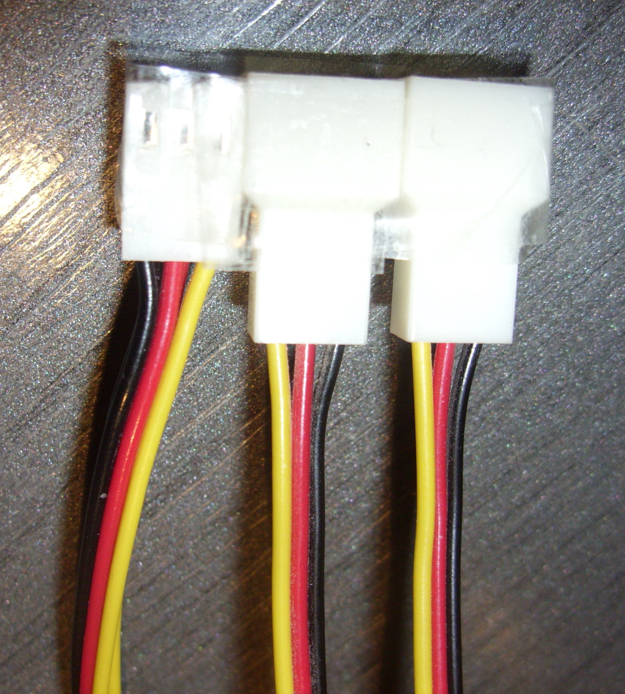

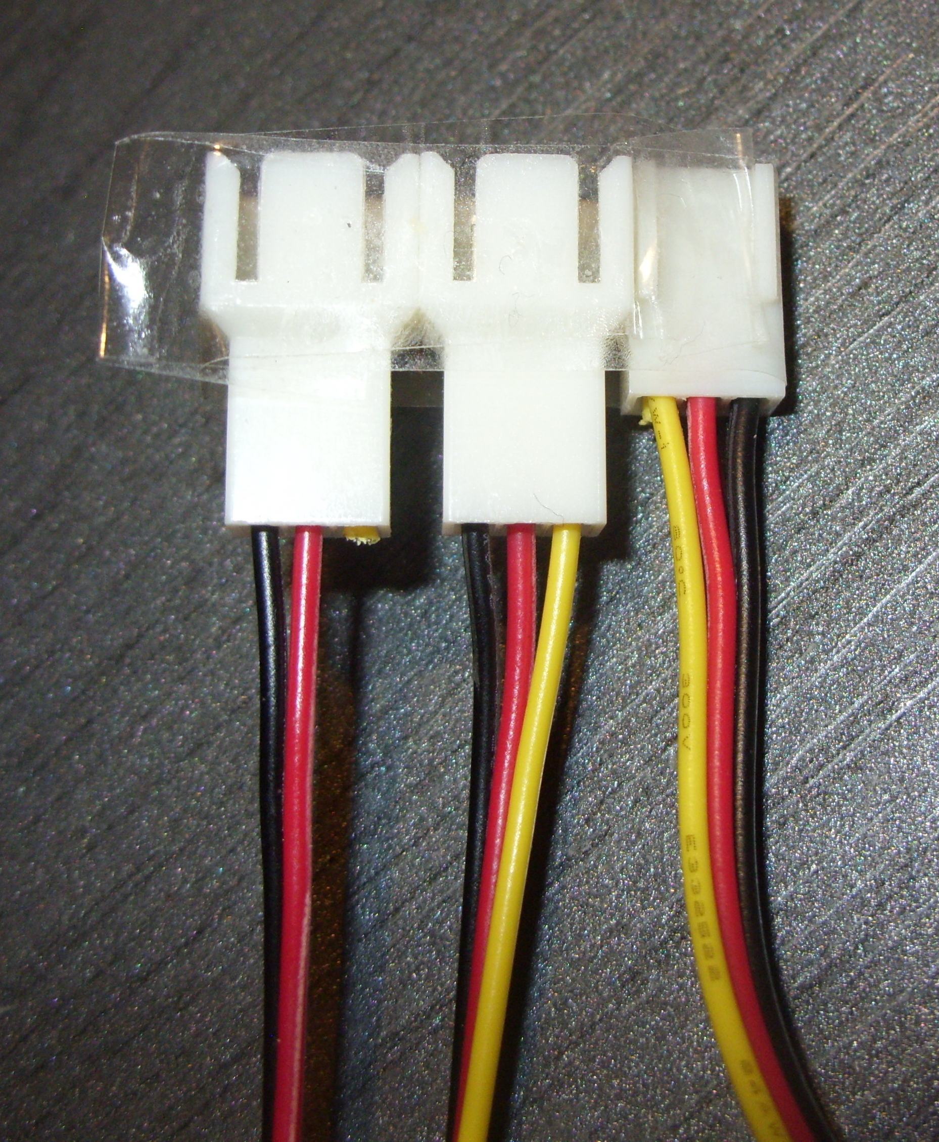

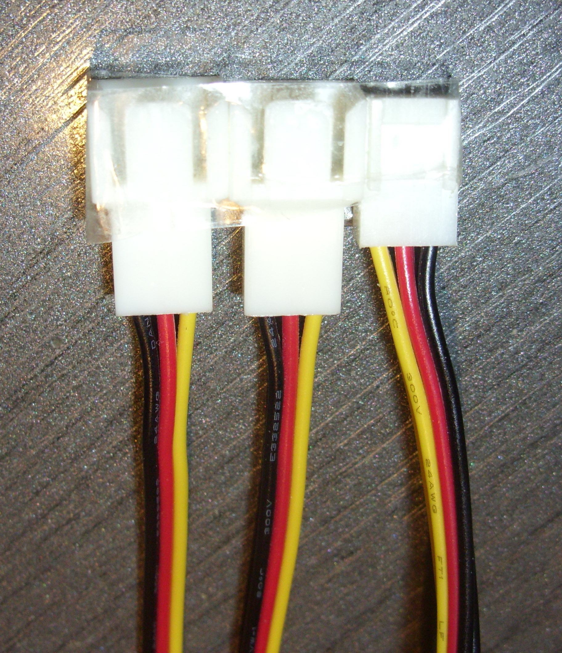

Hallo habe mir ein Gehäuse gekauft wo 2 Lüfter mit jeweils einen 3 Pin Lüfteranschluss drin sind.
Diese beiden Lüfter möchte ich auf dem Board an einen Anschluss machen.
Da zu braucht man ja ein Y Lüfter Adapter.
Aber welchen ?
Ich habe hier solche
Wie man anhand der Bilder sieht sind bei diesen Y Adaptern aber alle Pins komplett belegt
müsste nicht irgend wo einer fehlen und wenn einer fehlen muss welcher dann ?
Was für welche Y Lüfter Adapterkabel sind das dann auf den Bildern ?

2. die obigen Y-Kabel sollte man nicht mit zwei Lüfter am Mainboard betreiben. Denn der Takt gebende Pin ist an beiden Lüfter aktive. Ergo müsste man das gelbe Kabel durch trennen an einem der Lüfter-Sockel.
siehe hier: https://www.elektronik-kompendium.de/sites/com/1503111.htm
oder auch hier: https://noctua.at/de/support/faq/general-faqs/category/Lüfter
oder auch hier: https://www.heise.de/ct/hotline/FAQ-Lueftersteuerung-2056914.html
PS: Google-Fu "Mainboard Lüfter Pinout"

Kann sein, habe aber nie solches gesehen wo beide das Tacho Signal weitergeben, funzt auch meist nicht da das MB zwei unterschiedliche Tacho Signale bekommt und dann evtl. nicht mit zurecht kommt.

Nein, so wie die gepolt sind ist in Ordnung. Siehe die Links, zB. Noctua. Den die Pin Belegung ist relevant, nicht die Farbe des Kabels, die dient nur zur Orientierung (also sind nicht genormt).
