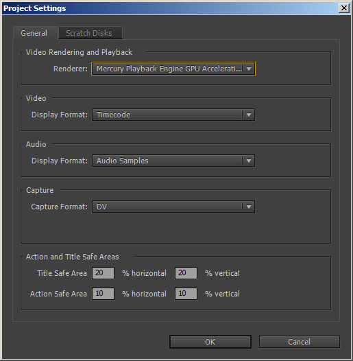

Bezüglich Premiere Pro würde ich empfehlen, nicht den Prozessor, sondern die Grafikkarte zum Rendern zu nutzen. Bei PP CS6 Project Settings -> General -> Renderer: Mercury Playback Engine GPU Acceleration (CUDA). Ob es möglich ist AMD- Grafikkarten zu benutzen, weiss ich nicht. Die Beschleunigung Grafikkarte (GTX 1080) zu Prozessor (X5675) beträgt ungefähr Faktor 10! :eek:

Ich habe nur Premiere CS5, meine AMD R9 280X als GPU Unterstützung wird leider erst mit Premiere CC benutzt. Ich schau mal was der Markt so an X5690 gibt.
