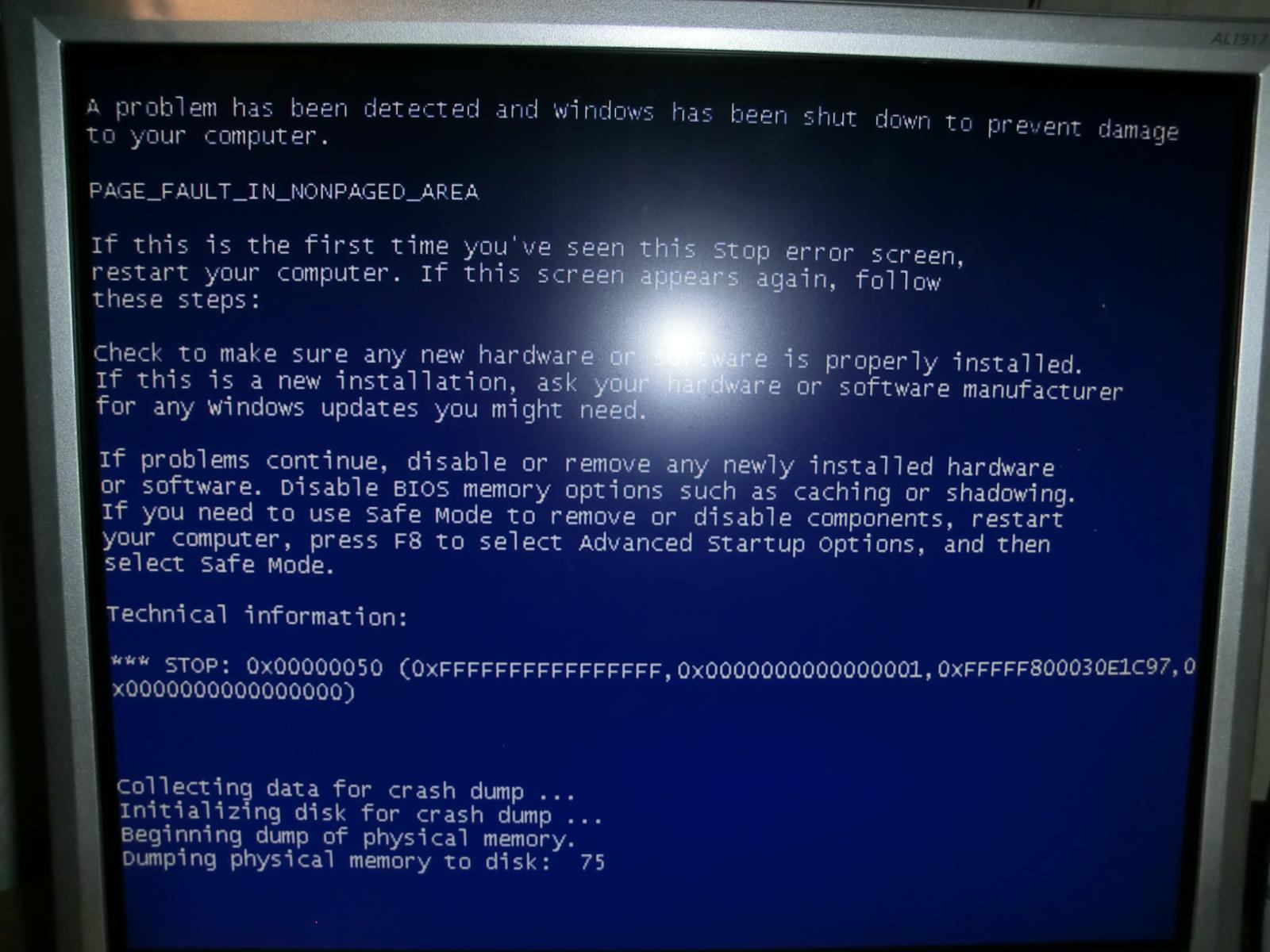

Ich habe es geschaft in der kurzen zeit wo der Bluescreen angezeigt wird ein Bild zu machen:
Was kann das für ein Sch*** sein ? Hat jemand eine ahnung oder rat ? :hmm::stupid:
Ich tippe ja das mein Ram sich zerlegt hat.

Beim Spielen deutet auf einen Graikkartentreiber oder Grafikkarte hin. Könnte aber auch ein Problem des Arbeitsspeichers sein.
Memtest, Prime95 oder LinX 0.6.4 (mit maximalen Verwendung des Arbeitsspeicher) durchlaufen lassen. Läuft dies stabil durch, würde ich auf ein Probleme mit der Grafikkarte tippen.
Was noch sein könnte, wenn irgendein USB-Device oder Treiber nicht richtig funktioniert und ein USB-Gerät am System hängt (Stick, Festplatte, Webcam...). Dies würde aber eher beim Plugin oder Benutzung dieses passieren.

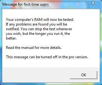

Linx lief Ca. 6 1/2 minuten.. Ohne Probleme
Weiterhin sagt mir das der Memtest:
Soll mir das sagen das was nicht in Ordnung ist ?
