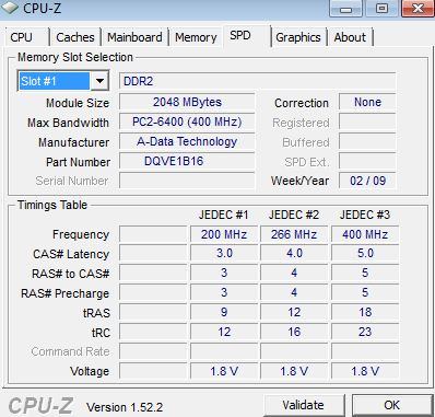

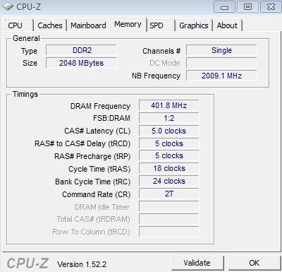

Mainboard: Gigabyte MA770-UD3 V1 mit aktuellster Bios (F8). F9A gibt es zwar auch, ist aber Beta, hab ich aber auch schon versucht.
Hier Die Daten von CPU-Z:
attachment.php
attachment.php
Gesteckt ist momentan nur 1 Riegel, da er nur so stabil läuft. Mit 2 Riegel stürzt er ab. Egal in welcher Konstellation. Habe alle Möglichkeiten durchprobiert mit 2 Riegeln mit dem gleichen Ergebnis.
Bei 1 Riegel läuft alles stabil. Unabhängig davon, wo ich ihn reinstecke.
Hoffe das hilft weiter.
Gruß
GiOil.

1. Ist der zweite RAM auch ein DDR800 und hat die selben Timings 5-5-5-18 ?
2. Beide in den gelben bzw. in den roten Slots gehabt ?
Wenn beides zutrifft, dann beide in die gelben Slots einbauen und CMOS Clear durchführen ( teste es auch mit 1,9V ).
Gelegentlich, aber sehr selten können die RAMs absolut inkompatibel zueinander sein.
Der zweite RAM ist identisch zum Ersten. Das war ein 2x2GB Kit von A-DATA.

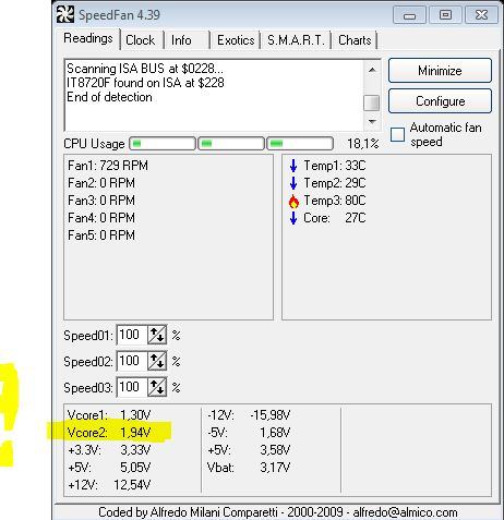

Also ich hab mal mit Speedfan die Daten ausgelesen.
Kann es sein, das mein Ram mit 1,94V läuft?
Verändert hab ich seit dem ich die Dinger habe nichts.

Und was genau ist eigentlich VCore1?
Gruß

Vcore1 ist die CPU Spannung.
Den Wert von Vcore2 kannst du ignorieren - ist auch nicht der RAM ( bei mir stehen dort 0,0V^^ ).
Temp1 ist CPU Temp
Temp2 ist meistens MB ( über Konfig zu bestimmen )
Temp3 ist meistens ein Auslesefehler ( über Konfig zu bestimmen )
Core ist CPU Core Temp - sollte eigentlich um einiges über der CPU Temp liegen...
Spannungen & Temps auslesen ist sowieso recht sinnlos.
Benutze Windows 7 Ultimate (kein RC)
Aber im Bios sollte ich dann die richtigen Werte sehen können oder?
Ich muss ja erst mal gucken, wo die Spannung aktuell ist bevor ich sie schrittweise erhöhe.
Die Werte im Bios kommen vom selben Sensor... - man kann sich daran orientieren, aber verlassen darf man sich darauf nicht.
Die MB Hersteller legen keinen Wert auf genaue HW Überwachungsmöglichkeiten - es muss nur funktionieren und billig sein ( billig in der Herstellung, was du dafür bezahlst ist eine andere Frage ).
