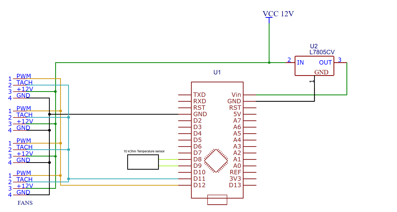

Was haltet Ihr von dem Anduino Nano Schema? Kann man das so aufbauen? VCC ist ein Netzteil mit 12V ein paar Ampere (ist ja wurscht).
TACH wird auf 100% gestellt?

Die Schaltung kann doch je nach Transistorwahl "einiges" an Strom ab?
Aber allgemein gefällt mir diese Lösung gar nicht..
Pwm ist nicht gerade toll und außerdem wird der Transistor dort ohne Vorwiderstand betrieben (arduino läuft in die strombegrenzung) :hmm:
Ja, genau, die Transistorwahl ist ein Punkt, dass man sich um Bums kümmern muss.

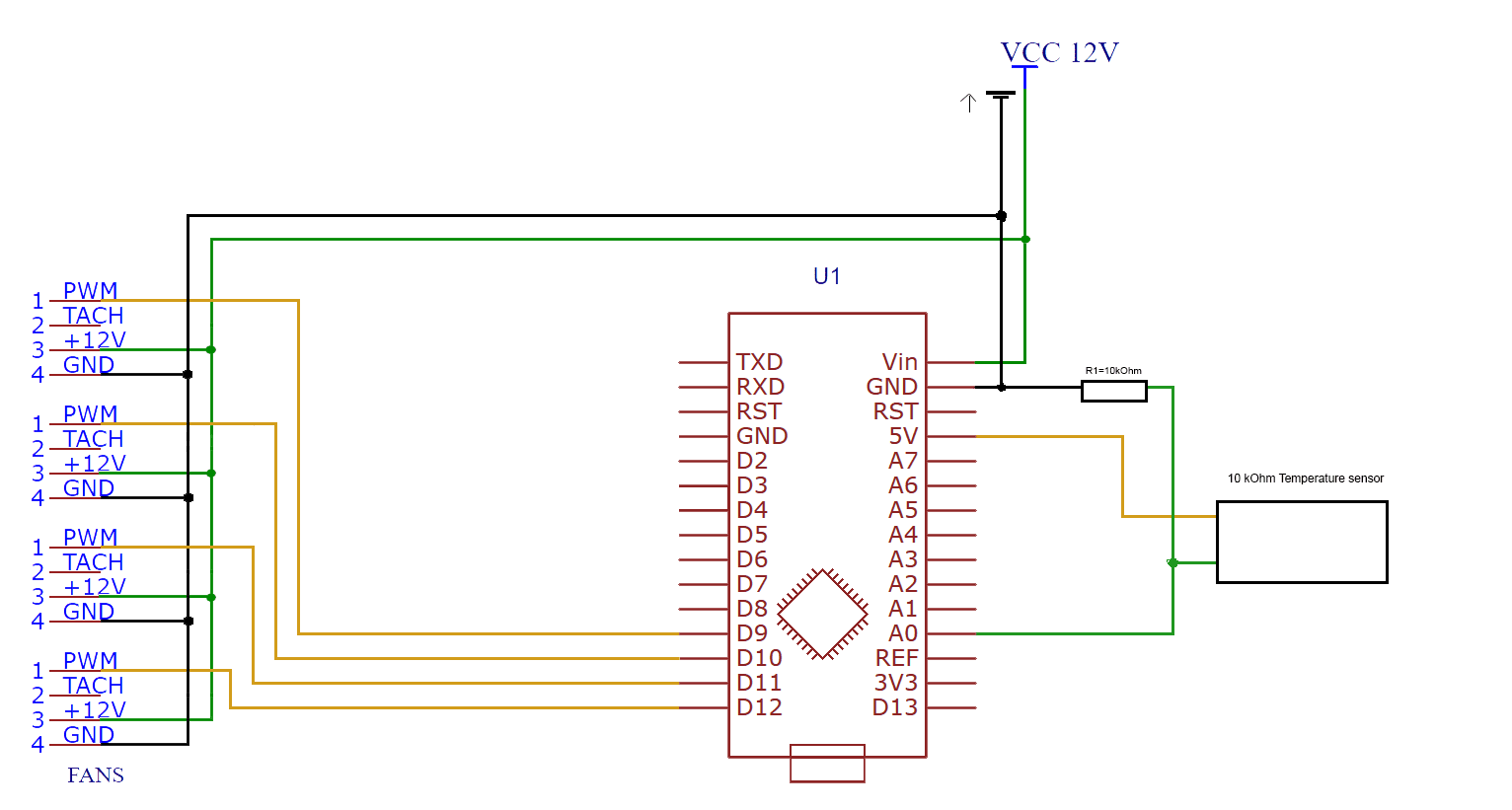

Ich habe den Schaltplan etwas überarbeitet. Nachdem ich aufgewacht bin fielen mir einige Fehler auf. :sleep: Der Sensor funktioniert auch im folgenden Schaltplan (getestet).
