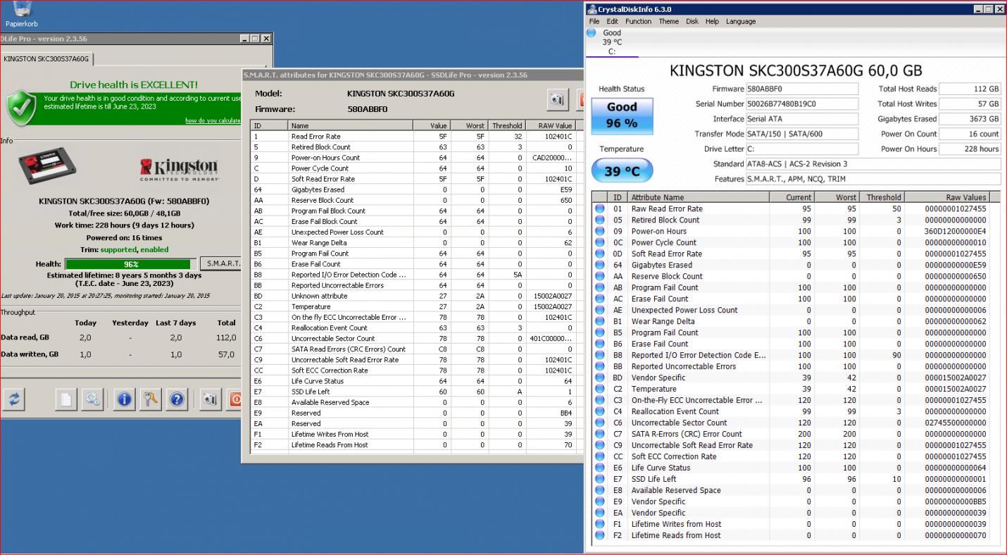

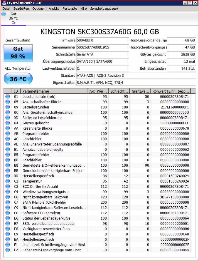

Ich muss das auch mal aufgreifen und vielleicht kann unser SSD Guru Holt was zu den beigefügten SSD Daten schreiben:
Je 2x Kingston KC300 60GB in Kaba Terminals seit 12/2014 am laufen und dazu 2 SSD's aus eigener Verwendung. Alles mit Sandforce SF22XX Controller.
Aber wieso meldet die KC300 dinger 3000GB gelöschte Daten? OS bei diesen Windows 7 embedded, wobei ich hier auch den Leistungsindex bewerten lassen habe. Oder Läuft doch noch der Defrag?
Hier gibt es was zu den S.M.A.R.T. Werten bei einigen Kingston mit Sandforce:
Das kann aber nicht stimmen, denn 0x0EFE, also 3838GB und das geteilt durch 64GB ist 59,96875, also sind 3838GB eben kein Vielfaches von 64GB wie es dort beschrieben wird.
E9 ist bei zwei der 60GB deutlich höher als EA und auch wenn Kingston den Wert nicht dokumentiert, so ist es bisher bei allen Sandforce SSD außer denen von Intel, immer die NAND Write gewesen und damit haben die beiden eine sehr hohe WA. Die hohen gelöschten GB machen also irgendwie keinen Sinn, zumal der SF ja extra auf lange Haltbarkeit ausgelegt sein soll, auch wenn sich das bei nicht gut komprimierbaren Daten in den Endurance Test die ich bisher weniger gezeigt hat.
Auffällig ist auch, dass zwei schon unter 100% anzeigen, obwohl erst um die 50GB geschrieben wurden, die Anzeige geht bei den Sandforce intern normalerweise irgendwo bei 105 bis 110 los und fällt daher erst sehr spät überhaupt auf 99 ab um dann umso schneller weiter zu fallen bis bei 10 die spezifierten P/E Zyklen verbraucht sind. Die dritte 60GB mit der älteren FW hat schon 644GB geschreiben und ist noch bei 100, offenbar gibt es also auch bei dem Attribut nun Unterschiede zwischen den FW Versionen, wie es auch bei den Lesefehler der Fall ist, die 120GB (PNY müsste das sein) hat da 0 im Rohwert von 01, die anderen nicht, aber auch da ist die Bedeutung unterschiedlich und die Kingston zähle ähnlich wie Seaget HDDs dort die Anzahl der Lesevorgänge und die Anzahl der Fehler an unterschiedlichen Stellen im Rohwert.
Kurz: Über den wahren Verschleiß und die Lebenserwartung lässt sich wenig sagen, aber eine SSD die nach nur 56GB Hostwirte bei 60GB Nutzkapazität, also weniger als einmal ihre Kapazität, schon auf 96% abgefallen ist, habe ich noch nie gesehen!

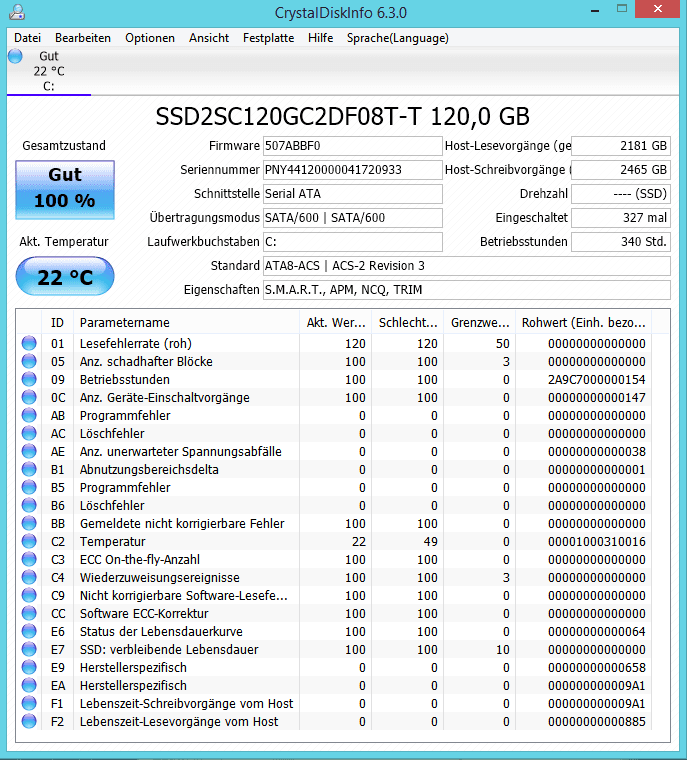

Danke fürs Feedback. die PDF von Kingston hatte ich mir auch schon angeschaut. Die zwei KC300 mit der neueren FW 580ABBF0 sind wie geschrieben erst seit 12/2014 im Betrieb. Die PNY ist gute 2 Jahre alt ( http://www.hardwareluxx.de/community/f227/mm-69-120gb-pny-xlr8-sf22xx-ssd-kurz-test-926988.html)

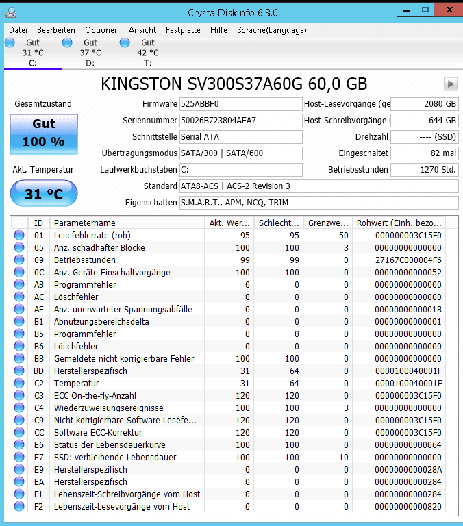

Und die V300... habe ich günstig abgekauft, war zuvor in einem Office PC.
Mir sind die Werte ebenso unverständlich wie dir.
Anbei mal ein Test, frisch ca 90 min später getestet.
Um die SSDs mit dem Sandforce würde ich einen Bogen machen, wenn dann allenfalls eine von Intel nehmen. Inzwischen gab es auch schon einige der ersten SF-2281 SSDs die kaputt gehen, aber nicht spontan sondern erst Probleme machen und das obwohl da offenbar Tier 1 NANDs verbaut sind. Irgendwie scheint mir das mit diesen hohen Gelöschten GB zu tun zu haben und das sieht nach einem Bug einem Problem aufgrund der Arbeitsweise des Sandforce aus, wodurch offenbar doch viel mehr P/E Zyklen verbrauch werden als nötig wäre. Leider geben die S.M.A.R.T. Werte ja die P/E Zyklen nicht direkt an.

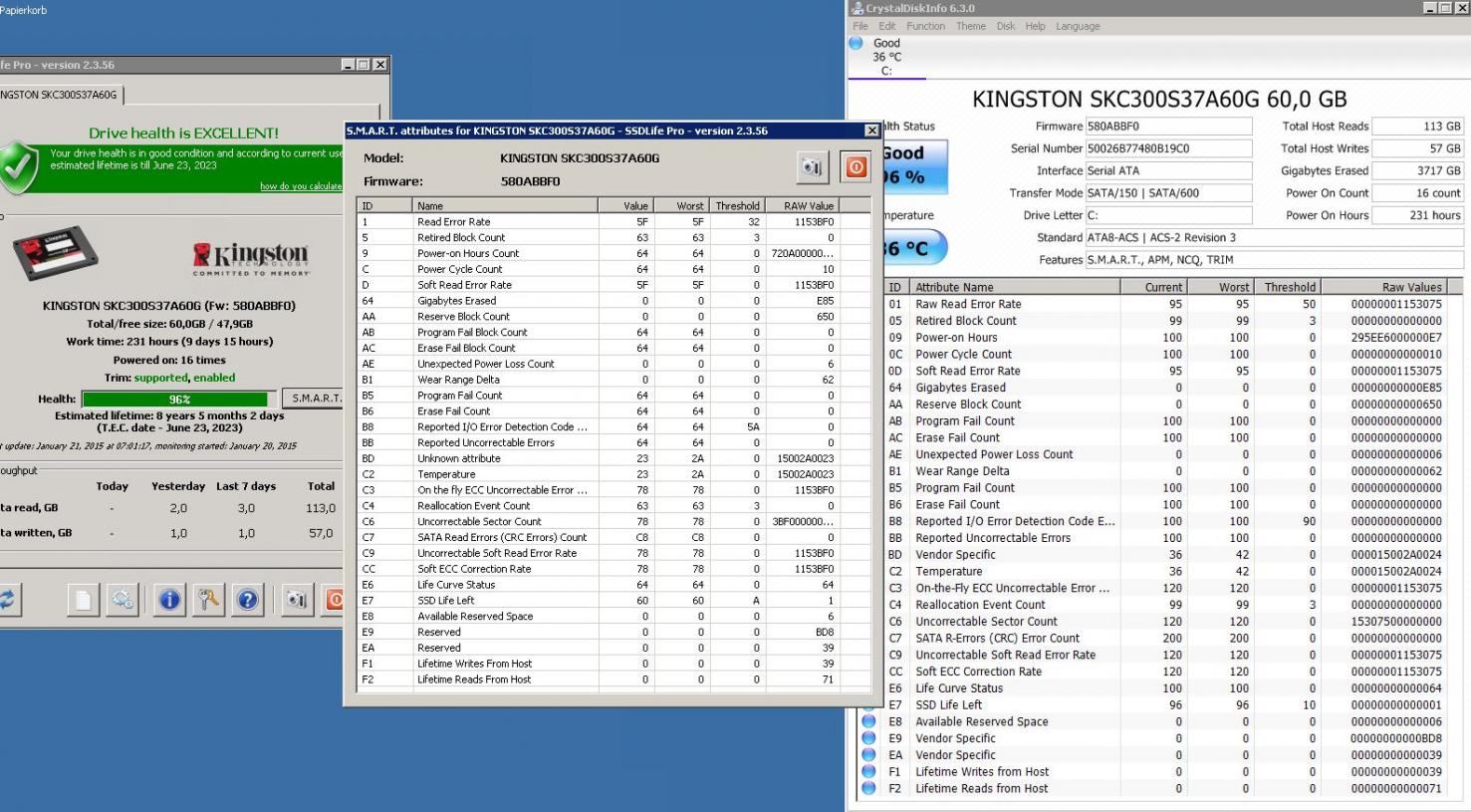

hier noch mal die 60GB Kingston KC300 nach weiteren 12h
ssd.jpg.
Was auch immer die SSD da am löschen ist?!

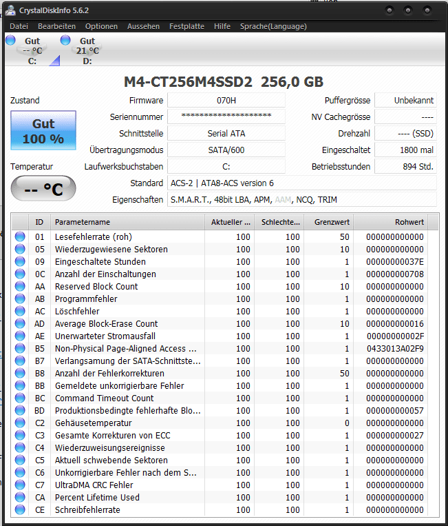

Hallo!
Musste mich mal registrieren und euch bitten mal über meine in Ende 2011 gekaufte m4 drüberzuschauen.
Interessieren würden mich die verbrauchten P/E-Zyklen und wie es allgemein um sie steht. Irgendwelche Auffälligkeiten?
Die P/E Zyklen stehen im Rohwert von Attribut AD, also 0x16 = 22. Für die NANDs sind 3000 spezifiziert, es wurden also weniger als 1% verbaucht, die sepzifizierten P/E Zyklen würde also für mehr 400 Jahre reichen. Wie man sieht ist das Schonen von SSD unnötig und man bekommt die NANDs als Heimanwender einfach nicht kaputt geschrieben. Da gerade bei der m4 die NANDs in den Endurance Test wie dem Dauerschreibtest auf xtremesystems.org meist noch weit mehr als die spezifizierten 3000 Zyklen gehalten haben, geht vorher sicher etwas anderes an der SSD kaputt.

Sorry aber die würde ich reklamieren (genau wie die zweite Kingston).
Die ist schon reklamiert. Nach 3x plötzlich offline (Rechner Reboot und beim reboot nicht erkannt), ist auch kein Vertrauen mehr da.
Händler tauscht sie auch problemlos, ebenso die parallel gekaufte, die bisher aber noch nicht durch plötzlich verschwinden im Betrieb aufgefallen war.
Wie geschrieben, beide Kingston KC300 SSD's liefen seit mitte Dez 2014 im Dauerbetrieb an einem Terminal (ohne große Schreiblast).
Aktuell sind die auf 4,7 bzw. TB "Erase Rate angestiegen.

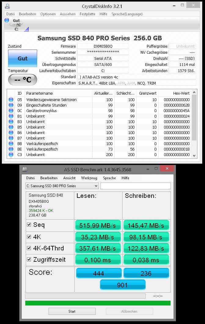

Als Vergleich mal meine 840pro
King Bill, die NANDs haben gerade mal 87 P/E Zyklen, 3% der spezifizierten 3000 und die sind auch noch längst nicht das Ende der Fahnenstange, wie die 840 Pro 128GB in diesem Endurance Test, zeigt, deren 6 mal so viele P/E geschafft haben, bevor zu hin waren. Wie lange hast Du die SSD, ein Jahr? Damit wären noch spezifizierte P/E Zyklen für weitere 32 Jahre übrig und wenn sie nur halb so lange hält wie die 128GB in dem Test, würde sie noch 100 Jahre vor sich haben. Vorher geht sicher was anderes kaputt, im Zweifel der User selbst :angel:
Meine 840er nach, fast auf den Tag genau, einem Jahr schonungsloser Nutzung. :d

Skandaloes, 2% der spezifizierten Zyklen in einem Jahr, da sind es noch 49% Jahre bis die 1000 spezifizierten Zyklen auf sind und in allen Endurance Tests haben die TLC NANDs der 840 über 3000 Zyklen geschafft, also nochmal 100 Jahren bevor die kaputt wären. Wie man sieht ist die Zyklenfestigkeit der NANDs wirklich kein Thema, selbst bei TLC nicht, da geht immer vorher was anderes kaputt.
Übrigens sieht man auch schön, wie der TurboWrite Cache die WA mindert, den 21*256GB = 5376GB, also weniger als die vom Host geschriebenen 6116GB, was eine WA von 0,88 ergibt. Der Tricks ist dabei natürlich, dass die P/E Zyklen des Pseudo-SLC Bereiches der als Schreibcache dient dabei nicht mitgezählt werden, aber das NAND hält natürlich auch viel mehr Zyklen aus wenn es nur so genutzt wird. Die Verringerung kommt dann daher, dass natürlich Daten die vorher schon ungültig geworden sein, also gerimmt oder überschrieben wurden, dann nicht mehr in den normalen Bereich kopiert werden.

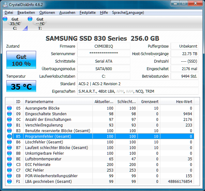

Die 830 ist bis auf 6GB voll.
