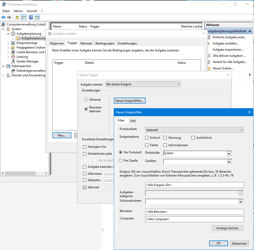

@Kickstart - Eventuell gibt es eine Möglichkeit, deinen Batch für das Setzen der verringerten TDP als geplanten Task unter Windows nach dem Aufwachen aus dem Standby erneut ausführen zu lassen. Ich könnte mir vorstellen, dass das Aufwachen aus dem Standby als Event irgendwo im Eventlog von Windows protokolliert wird. Wenn das der Fall ist, ließe sich dessen Event-ID als Trigger für den Task verwenden.
