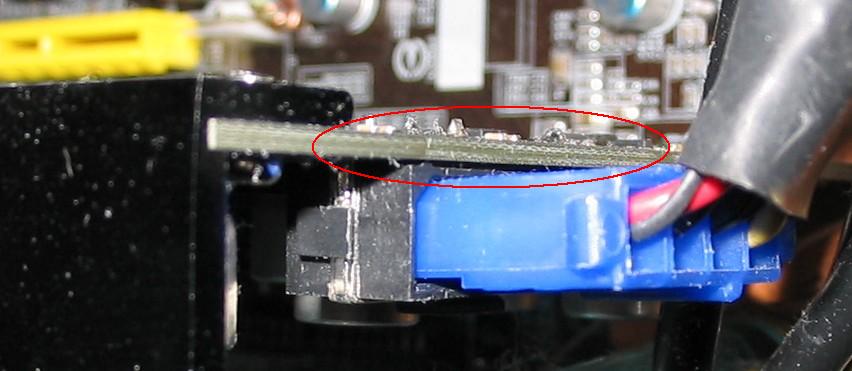

ich habe eben versucht, den 4 Pol Stecker zur Stromversorgung meiner 9800 Pro wegzumachen, aber das Teil löst sich absolut net von der Karte.
Die Buchse, in die der 4 Pol Stecker halt reingesteckt wird, ist unten an der Graka mit so 2 Ösen festgemacht, kann das sein, dass sich der 4 Pol-Stecker da irgendwie reinrastet?
Weil das ist voll heikel, will da net mit Gewalt drangehen, nicht das das Teil dann hopps geht.
Hat jemand ne Idee, wie ich den kack Stecker da wieder raus krieg?
Habe schon an allen Seiten gewackelt, mit ner Zange versucht, das löst sich net... :heul:

Hier ist ein Bild, aus der Buchse rechts geht der Stecker halt nicht raus.
Die Buchse ist auf der Graka halt waagrecht angelötet

Also ich kenne da jetzt auch keinen Trick, aber de sind ja meines Wissens sonne leinen Plastikkeile drann, die sich dann verharken. Kann ma die nicht irgenwie mit nem flachen Schraubenzieher oder so "wegdrücken" oder runterdrücken und rüteln und was weiß ich. Ist eben einfach beschissen gemacht.
Ich weiß nicht ob ihr meiner etwas beschissen Formulierung folgen könnt aber ich hoffe es. :-)
ja ich weiß was du meinst, unten sind so 2 keile, die in das pcb der graka halt reingehen..
aber glaubst du, dass das für den stecker ist?
ich glaube eher, dass das nur für die buchse halt ist, um die festzuhalten.
ja das prob kenn ich von meiner ehem. 6800LE :fresse:
hab da sogar einen elko abgerissen un die karte war damals nagelneu :wall:
bis ich dann n tip bekommen hab, wie man den ganz easy rausbekommt:
karte flach auf den tisch legen (die seite mit dem kühler muss nach oben zeigen), mit der linken hand die karte festhalten und mit der rechten hand den stecker so anfassen, dass der daumen oben aufm stecker is un der zeigefinger unterm stecker..
dann am stecker ziehen und den zeigefinger als hebel benutzen (also an der platine mitm zeigefinger abdrücken) un scho is es auseinander ^^
brauchst net ma groß kraft dafür

also du meinst den zeigefinger dann unten auf die platine legen, weil zwischen buchse und platine ist kein platz für en finger, das ist ja ganz eng dadran...
und hast du dann nach hinten weggezogen oder nach oben irgendwie gezerrt?
weil du schreibst, dass du den zeigefinger als hebel genommen hast, nur in welche richtung gehebelt?

halt mit dem
attachment.php
da dran:
attachment.php
un dann den stecker nach rechts und links bewegen...
un dann halt den knochen da am finger als hebel benutzen
