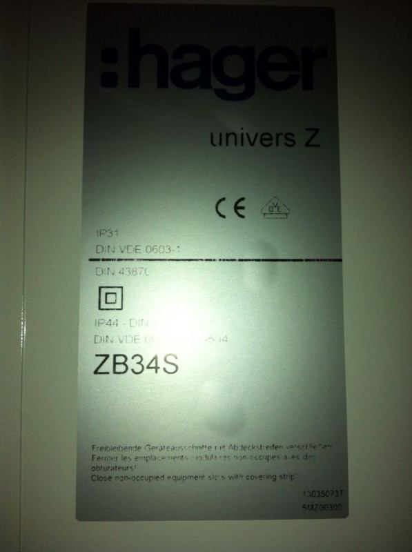

Hi,
suche ein Patchpanel für folgenden Schrank.
Es kommen ca. 8 Verlegekabel an. Mehr wirds auch nicht. Evtl. passen da sonst auch DOsen rein?
In den Schrank kommt noch ne Fritzbox 7490 und ein Gigabit Switch vermutlich.

Dazu bräuchte man die genauen Maße. (Maße der Halterschienen und die Tiefe)
Wenn das ein 19" Schrank wäre (sieht aber nach einem "normalen" Schaltschrank aus) dann hast du freie Auswahl.
Wenn nicht, musst du schauen ob der Schrank genormt ist und im zweifelsfall musst du auf Produkte vom Hersteller zurückgreifen (sieht nach einem Hager aus). EDIT: Steht ja auf dem zweiten Bild :)
Ich bevorzuge bei Patchpannels und Datendosen Telegärtner.
Schau mal HIER ...da solltest du etwas finden. Die beraten dich sonst auch am Telefon.

Für den Schrank dann denke ich solche Dinger?
Halterung für NAS und Switch:
Technische Merkmale FZ01MM Hager
Patchmodule 2 Stk:
Hager Patchmodul FZ10MM: Amazon.de: Elektronik
Technische Merkmale FZ10MM Hager
Oder sollten die Kabel in solche Patchmodule auf der linken Seite? Was meinst Du?
Technische Merkmale TN002S Hager
Oder statt dem oben so eins:
Technische Merkmale G3160 Hager
Braucht man sonst noch was außer kleine Patchkabel?

Also ich bin mir da auch nicht sicher, weil ich zwar schon ganz viele LANs gebastelt und gepatched habe, aber noch nie in einen Schaltschrank rein. Deswegen würde ich dir empfehlen bei Hager direkt (oder Voltus, dem Elektrovertrieb) anzurufen und dich da beraten zu lassen.
Das große Problem wird halt der Platz sein...ordentlich geschirmte Patchkabel (Cat6, Cat6a, Cat7, etc) sind halt schon relativ dick und benötigen viel Platz. Zudem beträgt der Biegeradius ca. 8cm...d.h. du darfst die nicht so sehr knicken.
Du benötigst natürlich noch ein LSA Werkzeug und einen Leitungstester (Die beiden Sachen von den Links verwende ich und kann sie sehr empfehlen - Nur das Testnetzwerkkabel beim Leitungstester ist Quatsch, weil es keine Metallschirmung hat und damit die Erdung nicht testen kann - Deswegen einfach ein beliebiges besseres Kabel mit Metallschirmung dazu kaufen).
