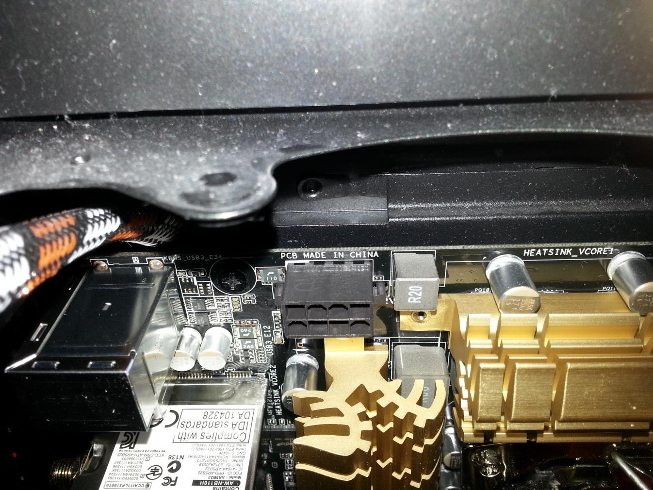

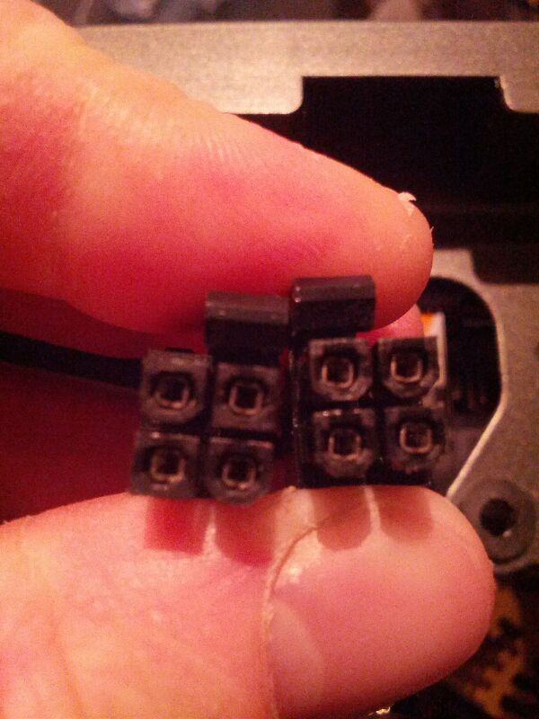

So nun melde ich mich aber doch nochmal. Hier nocheinmal die Bilder vom Mainboardanschluss und so wie der Stecker von meinem Netzteil aussieht.
Es passt zwar alles rein, aber an sich passt ja nur einer von den beiden 4-Pin-Stecker richtig und nicht beide. So ganz will ich das noch nicht verstehen^^ Hört sich vllt. alles ein wenig verwirrend an, aber ich glaub jetzt wisst ihr alle, was ich meine. ^^

Du bist nicht der einzige der das Problem hat: Anschluss P4/P8. Theoretisch sollten beide Passen aber der mit den vier halbrunden Steckern sieht etwas mitgenommen aus, vielleicht passt der deshalb nicht?
Es passte dann, aber war halt doch kurz erstaunt, weil eigentlich hab ich immer "gelernt" nur passende Stecker in passende Formen zu stecken, um es mal so primitiv auszudrücken :d und das fiel mir dann beim Zusammenbau auf. Aber gepasst haben trotzdem alle Stecker. Aber anscheinend waren die Stecker auf meinem letzten Board genauso, nur hab ich da nicht drauf geachtet und mir ist es dieses mal halt aufgefallen und ich war kurz erschrocken :d. Deshalb auch diese komische Frage^^
Naja die Drehung des Steckers ist auch etwas ungewöhnlich...^^ ;) Aber man lernt halt nie aus. :) Hauptsache der Krempel läuft. :d
Schrecklich wenn man aufeinmal auf sowas achtet und sich fragt warum und man dann gar nicht sicher ist. Aber Rechner lief auf Anhieb an und alles funktionierte sofort :-) Anscheinend kann ich beruhigt sein :d.... vielen Dank für die Hilfe :-)
