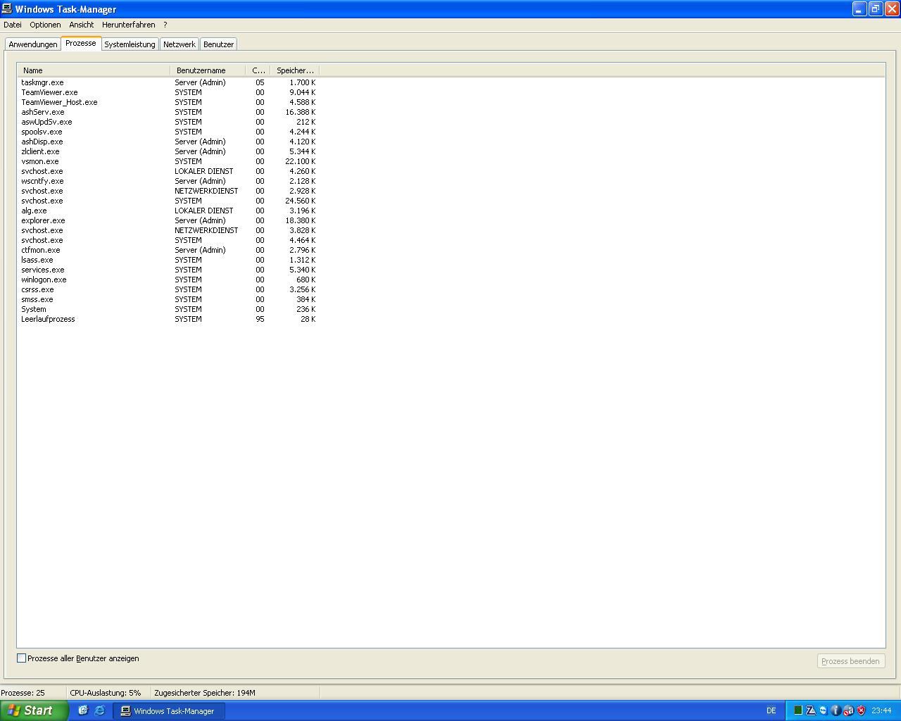

Ich versuche es mal kompakt auszudrücken:
Mein Server besteht aus einer Systemplatte und vier Datenplatten. Da die Datenplatten nur relativ selten gebraucht werden, fahren sie nach 30 Minuten in den Standby-Modus um Strom zu sparen.
Jetzt habe ich allerdings das Problem, dass die Festplatten in unregelmäßigen Abständen wieder "hochfahren".
Installiert sind:
Windows XP 2
Mainboardtreiber
Zonelabs Firewall
Avast Antivirus
Teamviewer 3
Avast habe ich bereits testweise deaktiviert, brachte aber keine Besserung.
Welches Programm habt ihr in Verdacht? Taskmanager siehe Anhang:

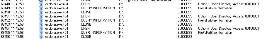

Ich habe X5-599's Rat befolgt und die Festplattenzugriffe mitloggen lassen. Ergebnis siehe Anhang:
attachment.php
Kann hier jemand was damit anfangen? Wäre echt toll wenn mein Server endlich in den 24/7 Betrieb gehen könnte :)

--> filemon von Sysinternals
Deine Grafik funktioniert bei mir nicht richtig.
Auf dem schmalen Streifen aus dem Protokoll sieht man nun, dass um 11:42 der Explorer als ganz zetrales Programm die Dateisysteme von mehreren Partitionen abgefragt hat. Welches Programm warum den Explorer dazu gebracht hat, sieht man nicht.
Dein Wunsch ist zwar verständlich, aber besonders gut scheinen die Möglichkeiten nicht zu sein. Im Hintergrund laufen ja auch Dienste, die so etwas veranlassen könnten. Aber fang bloß nicht an, einen nach dem anderen abzuschalten.
Ich hatte gehofft, dass man daraus schon schließen kann welches Programm schuld ist ;)
Ich versuche es jetzt mal mit einem vollkommen nackten XP + Treiber + Teamviewer. Wenn es klappt weiß ich, dass es entweder an Avast oder an Zonelabs gelegen hat:)

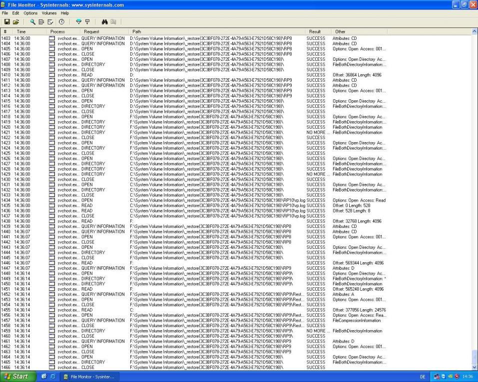

Ich glaube ich habs :)
Um diesen Screen zu machen habe ich beinahe drei Stunden vor dem Server gesessen und ständig auf den Verbrauchsmesser und Filemon geachtet :fresse:
Edit: Die Variante ohne Netzwerk probiere ich gleich auch nochmal
Edit2: Kann es sein, dass die Systemwiederherstellung die Festplatten regelmäßig scannt? Habe sie mal testweise deaktiviert

Klaro, irgendwo müssen die Infos für die Widerherrstellung ja herkommen.

Also ich will mich ja nicht zu früh freuen, aber scheinbar hat es echt daran gelegen.
Wenn ich drann denke wie lange mich das Problem schon zum Verzweifeln gebracht hat...jetzt ist es gelöst :banana:
Vielen Dank für eure Hilfe, ohne sie hätte ich schon längst aufgegeben :)
