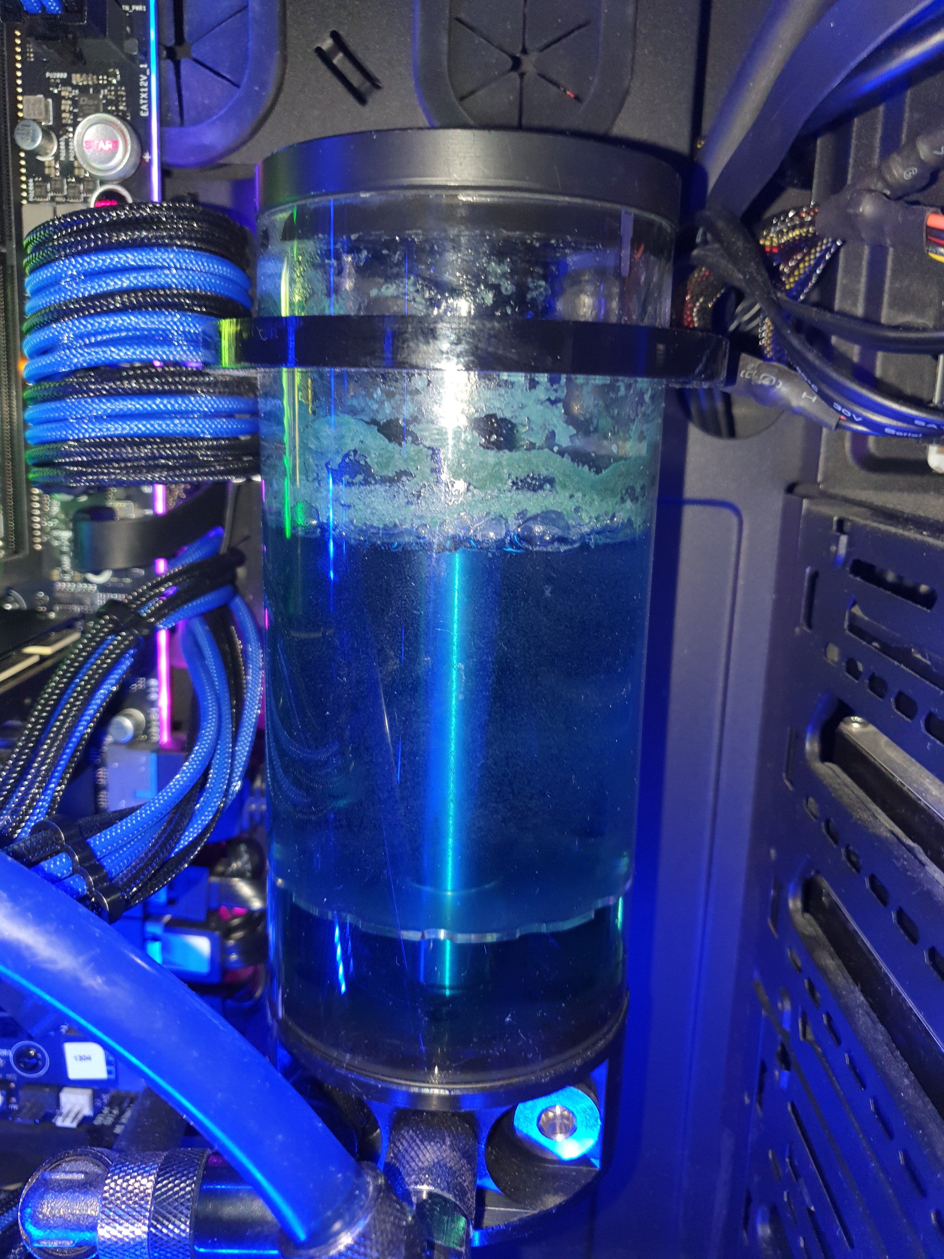

Hey Leute,
ich will nächste Woche mal wieder das Wasser in meinem Loop wechseln. Im Spoiler die WaKü-Komponenten:
CPU-Block: Watercool Heatkiller TR4
GPU-Block: zur Zeit keiner (geplant: Fullcover-Wasserkühler RTX 3080 (wenn ich eine passende Karte bekomme)
Pumpe: Aquacomputer Aquastream XT
Radiatoren:
- Phobya 360x60mm
- Alphacool 360x45mm
- Magiccool 360x30mm
- Magiccool 120x30mm
AGB: Aquacomputer Aqualis 750 ml
Sensoren:
- Aquacomputer Temperatursensor
- Aquacomputer Durchflusssensor
Schläuche:
- Alphacool AlphaTube blau 13/10
- Norprene Tube 13/10
Bisher habe ich eine Mischung aus BASF Glysantin G48 und destilliertem Wasser, bei variierenden Mischungsverhältnissen. Hat bisher auch gut funktioniert, allerdings setzen sich im AGB mit der Zeit Ablagerungen ab. Siehe dazu Bild. Betrifft interessanterweise nur den AGB, Blocks, Radiatoren und Pumpe sind davon nicht betroffen.
Füllmenge sind ca. 1,5-2 Liter.
Daher würde ich beim nächsten Wasserwechsel gerne auf ein anderes Produkt umsteigen. Was könnt ihr mir empfehlen?
Ist grundsätzlich egal ob Fertigmischung oder Zusatz zum destillierten Wasser.
Kann gerne farblos sein, aber eine leichte blaue Farbe wie beim Glysantin wäre natürlich schön.
Ich danke euch vorab für eure Tipps!

Würde eine Fertigmischung empfehlen zb DP ultra Clear.

DP Ultra wäre da definitiv zu empfehlen.
Die Ablagerungen dürften Weichmacher von Schläuchen oder Fettreste aus den Radis sein, die mit der Kühlflüssigkeit reagierten. Davor schützt auch nicht DP Ultra, sondern nur eine intensive Reinigung der Radis mit grünem Cillit Bang (Universal Fettlöser).

@Germanium Das wäre die nächste Frage gewesen: Wie reinigt man am besten Radis, Schläuche und Pumpe? Bisher habe ich den PC quasi komplett zerlegt und alles gespült. Kann ich den auch zusammengebaut lassen und einfach 1-2 x mit verdünntem grünen Cillit Bang füllen, durchpumpen und wieder ablassen? AGB und CPU-Kühlblock (Graka ist aktuell luftgekühlt) würde ich natürlich abbauen, zerlegen und mechanisch reinigen.
Oder ist eine Komplettzerlegung immer nötig? Bei mir war das bisher immer obligatorisch, da der Wasserwechsel bisher immer mit einer Hardware-Aufrüstung verbunden war.

Zerleg die Wasserkühlung komplett, damit du auch wirklich alles rauskriegst. Auch wenn es (noch) keine Probleme gibt, gehe ich davon aus, dass was in den Kühlerstrukturen hängt.
Um sämtliche Reinigereste zu entfernen, brauchst du sehr viel Wasser. Ein weiterer Pro-Punkt, das System zu demontieren.
Tausch im Gegenzug den Alphacool-Schlauch gegen was Vernünftiges aus. Am besten wären der Watercool EPDM Tubing oder der EK ZMT, sie sind allerdings schwarz, dafür aber weichmacherfrei. Wenn es statt blau auch transparent sein kann, dann entweder der Watercool Clear Tubing oder der Mayhems Ultra Clear.
