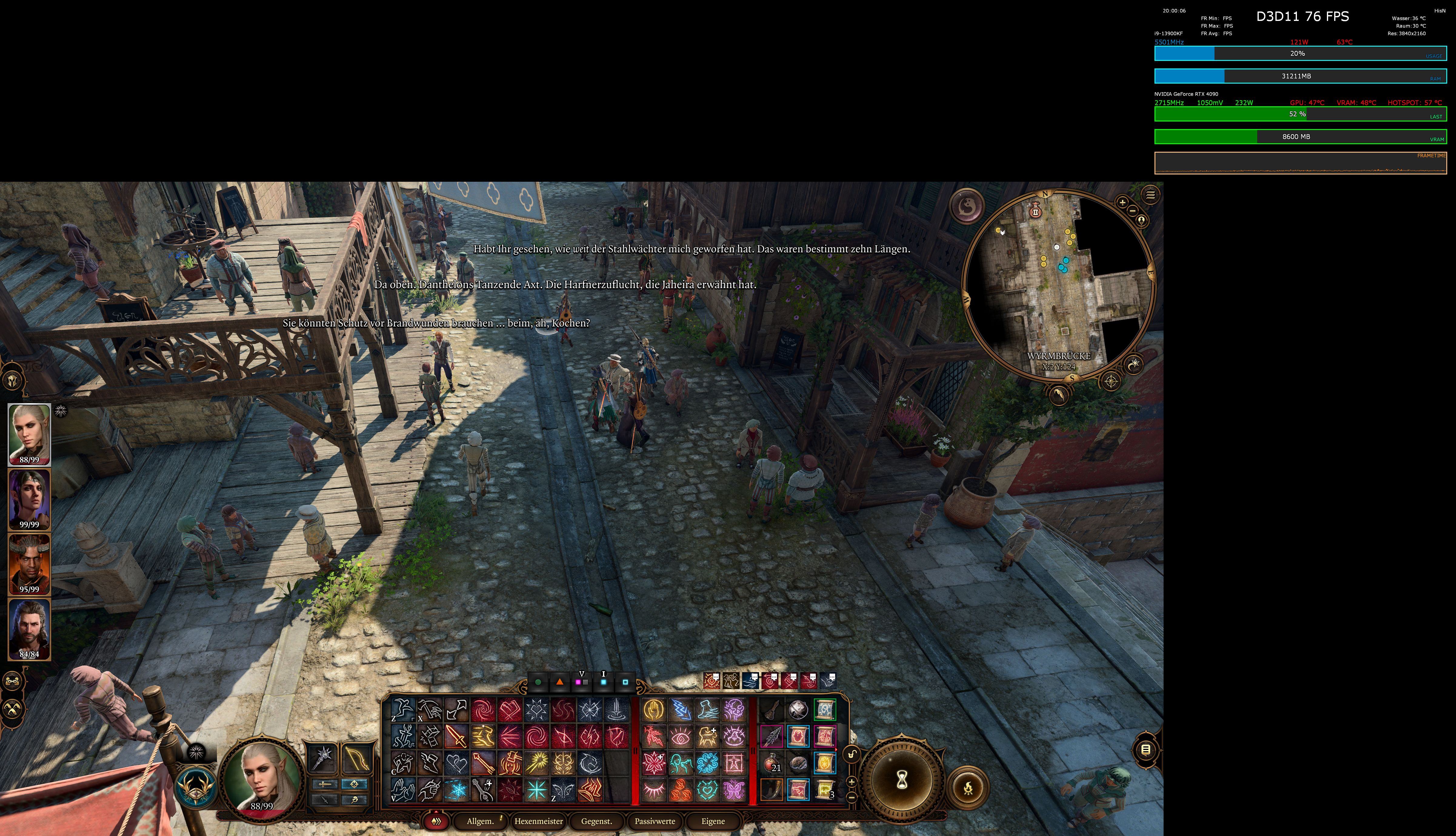

Interessant ist doch wie das ganze Zusammenspielt. Hier mal richtig Hot unterm Dach :-)
Womit ist das ganze oben getrackt? Wieviele Radiatoren hast Du drin?
Ich hab einen Gigant 3660. Das ganze da oben ist der RTSS mit 2 Werten aus HWInfo (Wasser und Raum).
