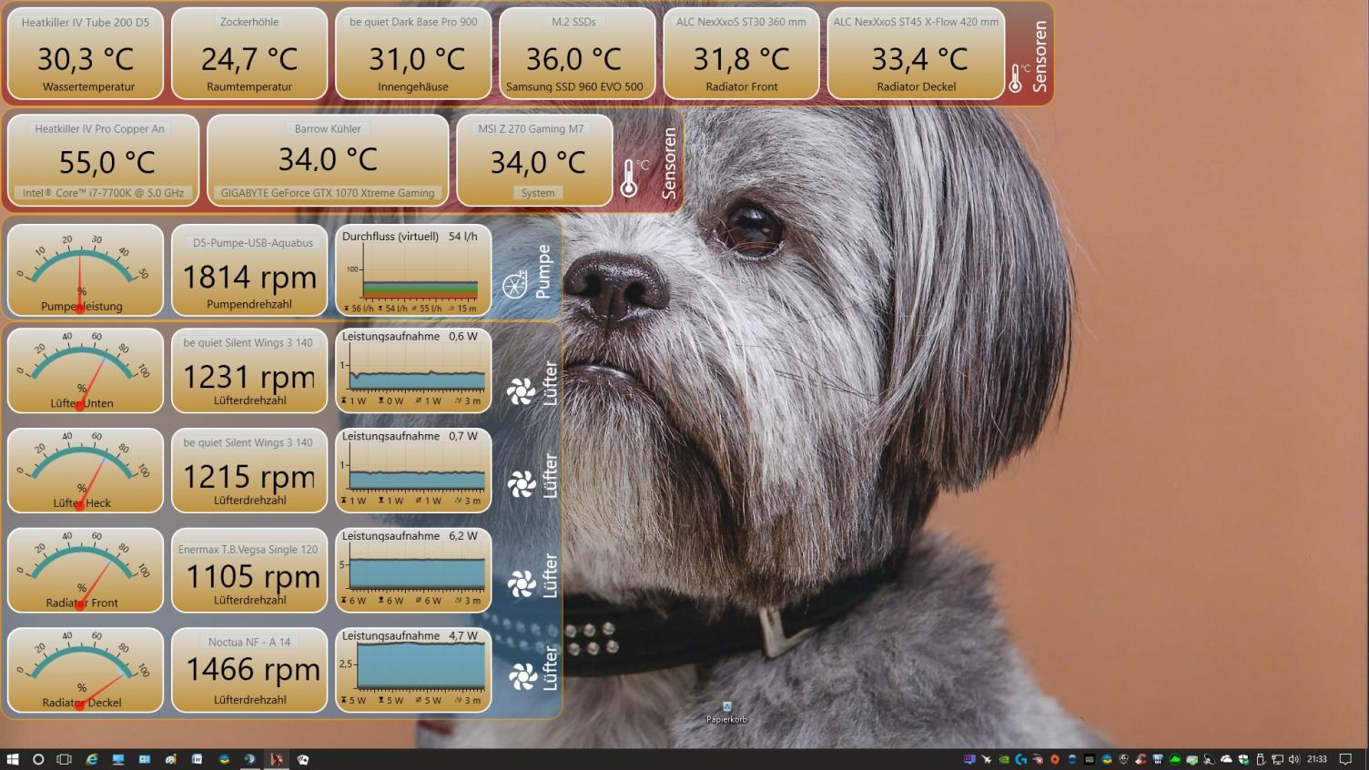

Habe die D5 mit PWM, meine läuft auf 25% 1814 rpm höre sie nicht
