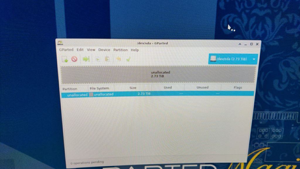

Auf dieser wollte ich mal ein Spiel installieren. Bei der Installation ist das System gefreezt. Und dann wurde diese unter Windows nicht mehr erkannt. Unter einem Livelinux konnte ich die wichtigsten Daten wieder herstellen. Im Windows wurde sie dann wieder erkannt allerdings nur noch mit 2.73TB. Danach ist sie erstmal in den Schrank gewandert.
Hat jemand eine Ahnung wie ich diese HDD eventuell noch retten kann?
Im Parted Magic wird diese auch nur mit 2.73TB erkannt. Ein Secure Erase unter Parted magic brachte auch keine Änderung.

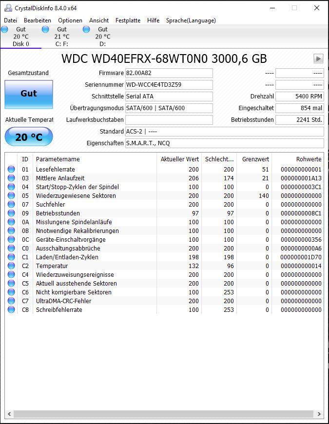

das ist eine ganz normale red 4tb. :d nix Fälschung. Direkt von WD, die war auch schon mal voll beschrieben...

Da dürfte eine HPA angelegt worden sein, weshalb CDI als Kapazität auch 3000,6 GB anzeigt, obwohl es eine WD40EFRX ist.
Also einfach mit dd überschreiben. Selbst mit Nullen wird das sehr lange dauern. Ich kann die Werte kaum deuten. Sind auch fehlerhafte Sektoren im Spiel? Wo man die ATA-Befehle ausführen kann, weiß ich nicht.

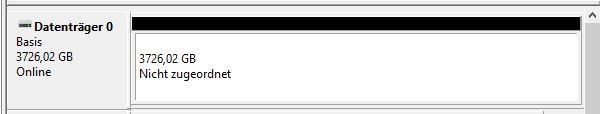

:love::love::love:😘😘😘😘 @Holt ich könnt dich knutschen es hat funktioniert genau wie du geschrieben hast. unter linux mit #hdparm die HPA deaktiviert
