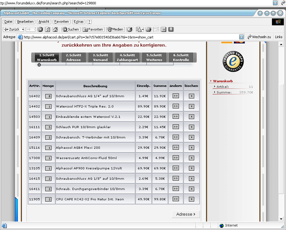

Sooooooooooooooooo !
Hier is die komplette WaKü - ALLES bei (nur die Lüfter nicht :fresse: ) :
attachment.php
Die T-Verbinder sind um die CPUs Parallel und nicht in reihe zu versorgen - so is eine nicht wärmer als die andere ...

Also ich habe mir für meine 2 Xeons in dem gleichen gehäuse 2 Alphacool NexXxos und 2 240er Radis gekauft. Die radis kommen so wie auf dem oberen Bild ins Gahäuse, nur sind es halt 2 gleiche.
Wenn du 2 Radis nimmst dann würde ich den Krislauf auf jeden Fall so anlegen, dass immer auf Radi ein Kühler folgt, also pumpe -> radi 1 -> kühler 1 -> radi 2 -> kühler 2 -> Ausgleichsbehälter und dann wieder Pumpe usw.
edit: ok, wenn du die liste da nimmst dann natürlich die cpus parallel, aber sonst so.
Morgen werde ich das so weit verbauen, dann kann ich dir auch sagen wie es gelaufen ist und was zu beachten sein wird.
