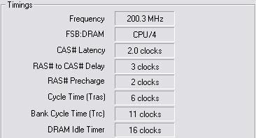

Was zeigt mir CPU-Z denn da bei FSB: DRAM an? Vorher stand da immer 1:1 und jetzt so ein merkwürdiges CPU/4 manchmal auch ganz kurz CPU/10. Habe da leider im Forum nix zu gefunden. :confused:
Btw, habe im BIOS die CL von 2.5 auf 2.0 und "RAS# Precharge" von 3 auf 2 geändert. Hat das damit was zu tun?

Das ist der sogenannte Teiler...
1:1 heißt das der Speicher Synchron zur CPU Frequenz läuft. Beispiel: FSB200(CPU):200MhZ(Speicher) = 1:1
5:4(asynchron) = z.B. 200MhZ,FSB(CPU):166MhZ Speicher
CPU/4 wird dann denke ich der 5/4 Teiler sein...Wenn du deine CPU nicht übertaktet hast, dann stell den Teiler im Bios Manuel ein auf 1:1(DDR400)
Wenn du die CL, RAS# Precharge etc. -> (die sogenannten Timings) änderst(in deinem Fall verbesserst), kann es ein das dein RAM das nicht mehr schafft dann musst du dem etwas mehr Spannung geben...
hast du Q&C aktiviert? wenn ja, dann läuft deine cpu auf dem screen im 800mhz modus und das /4 zeigt an, dass der ram im verhältnis zur cpu mit einem viertel des absoluten cpu taktes läuft :)
