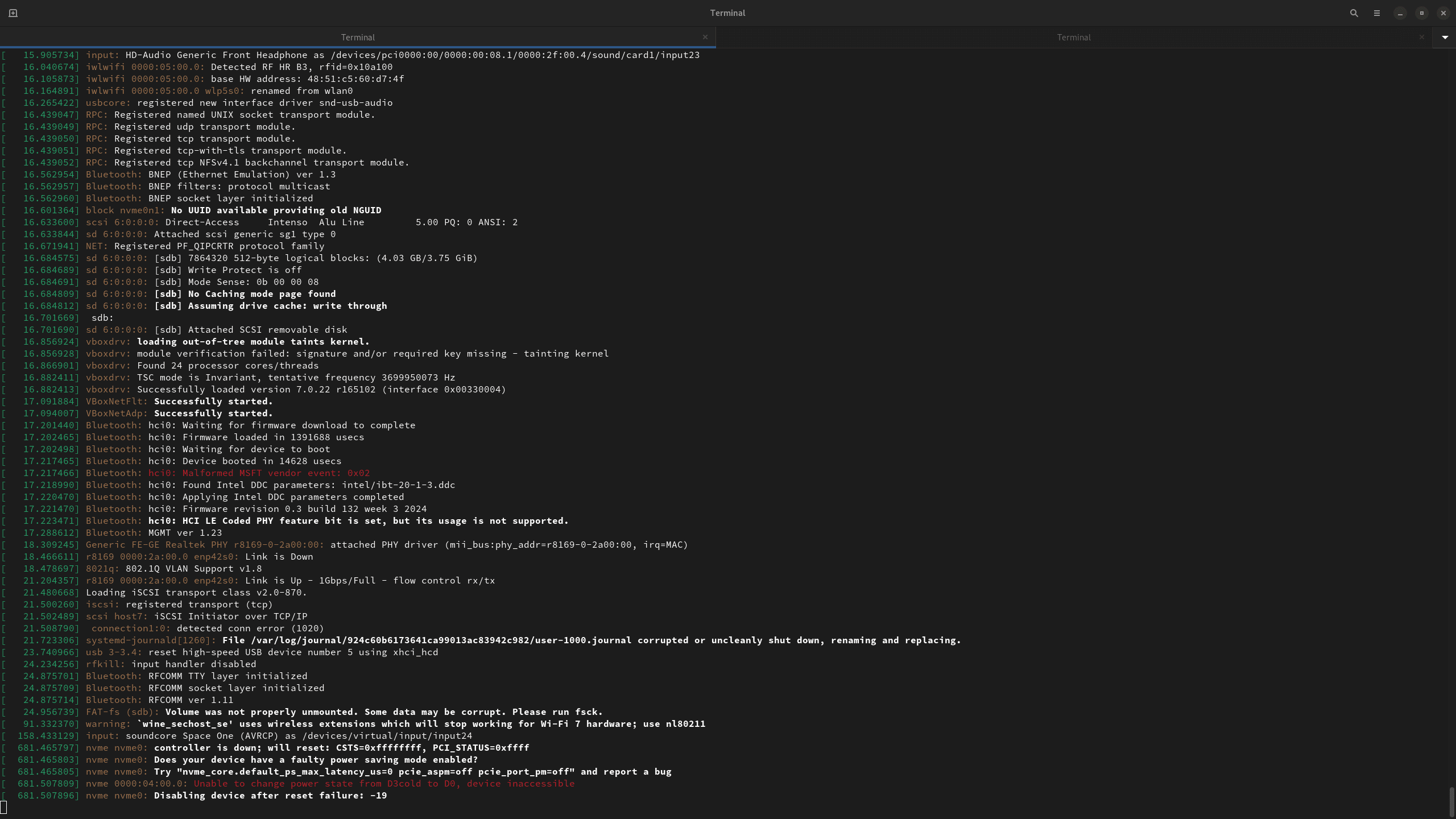

Dabei konnte ich nachher im Syslog Server aus meinem dmesg meiner Linux Maschine folgendes sehen.
Code:
[  443.078021] nvme nvme0: controller is down; will reset: CSTS=0xffffffff, PCI_STATUS=0x10
[  443.078026] nvme nvme0: Does your device have a faulty power saving mode enabled?
[  443.078028] nvme nvme0: Try "nvme_core.default_ps_max_latency_us=0 pcie_aspm=off pcie_port_pm=off" and report a bug
[  443.096407] nvme0n1: I/O Cmd(0x2) @ LBA 51055264, 16 blocks, I/O Error (sct 0x3 / sc 0x71)
[  443.096410] nvme0n1: I/O Cmd(0x2) @ LBA 523128328, 32 blocks, I/O Error (sct 0x3 / sc 0x71)
Ok also der PCIe Link zur SSD ist gestorben. Wenn man da ewig recherchiert sieht man dass es in aller Regel ein PSU Problem ist.

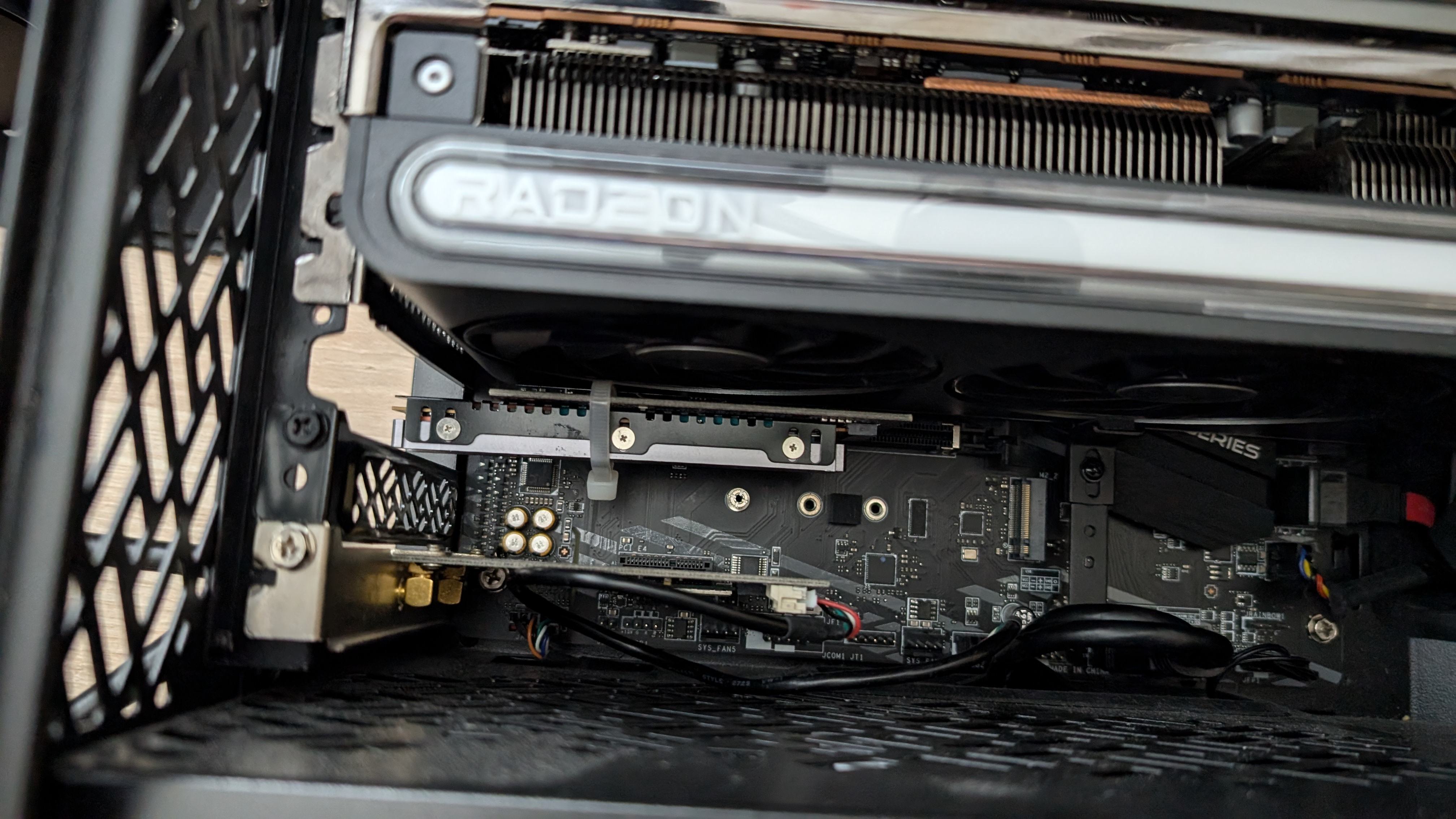

Zeigst / nennst du aus Prinzip das Gehäuse nicht ?
okay ist die PCIe x4 Intel X550 im untersten slot vom Mainboard verbaut ?
und wo ist die Intel Killer irgendwas als PCIe x1 Karte verbaut ?
Zeig mal bitte ein foto mit offenen Gehäuse
Im untersten PCIe x1 Slot vom Board

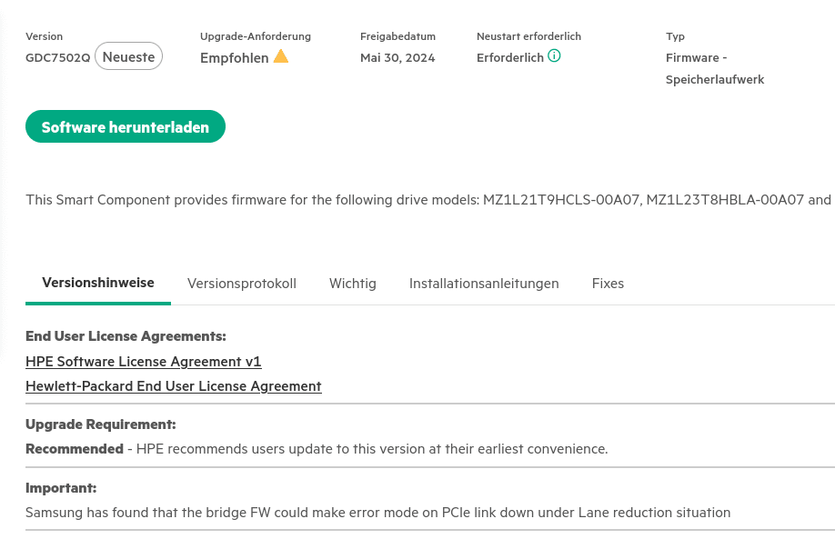

Interessant ist, auf der HPE Seite finde ich z.B. eine neue Firmware zu der SSD.
Das Fehlerblind klingt fast gleich.

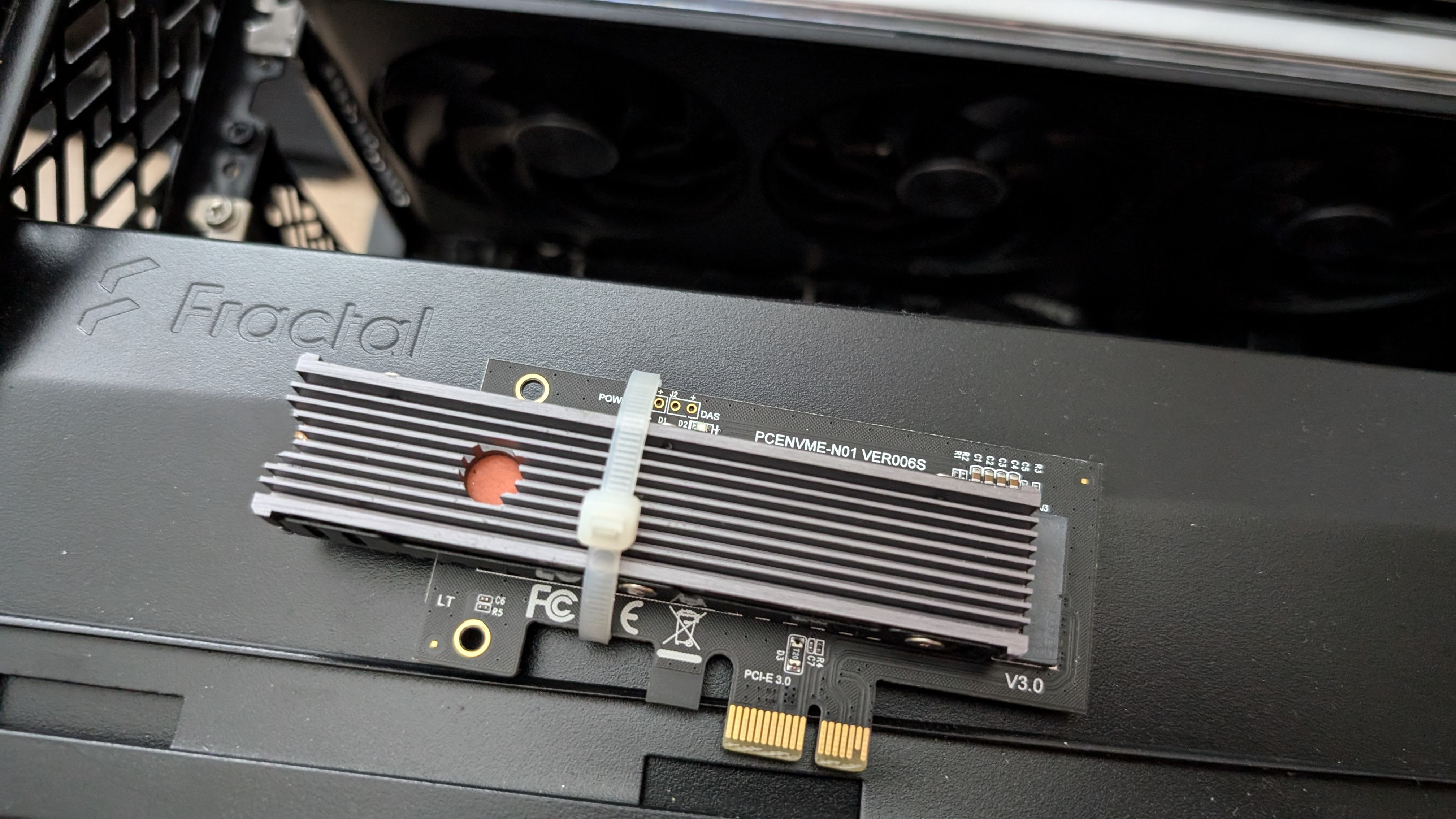

Schon mal per PCIe Adapter ( https://www.amazon.de/gp/product/B094YBFZWV/ref=ppx_yo_dt_b_search_asin_title?ie=UTF8&th=1 ) in nen PCIe Slot gesteckt?
NIC: PCIe x4 Intel X550
Müsstest wsl die NIC rauswerfen zum testen. Aber man kann ja auch ohne 10 Gbit leben, für den Testzeitraum...
Vllt. hat MSI einfach einen ranzigen M.2 Stecker bzw. zu dünne Leiterbahnen mit zu viel Spannungsabfall für das PLP Teil... würd mich zwar wundern, andererseits aber auch nicht...
@pwnbert Danke dir! Ja das habe ich mir schon fast gedacht dass es darauf hinauslaufen wird als Test, da habe ich mich ein wenig vor gescheut.
Aber sinnvoll ist es allemal.

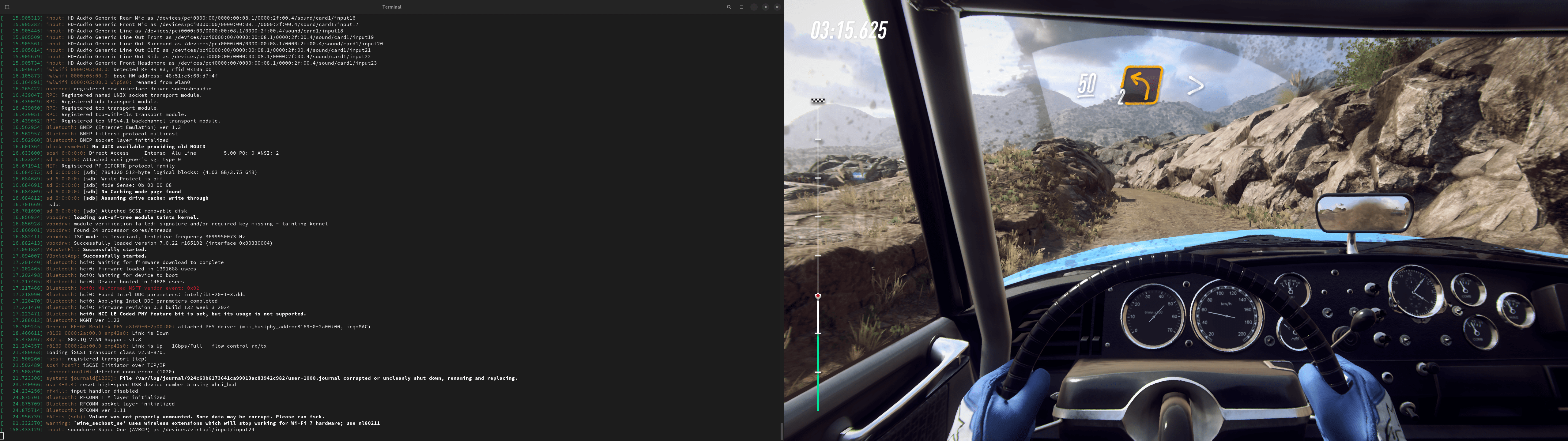

Ich denke irgendwie, die PSU ist es nicht. Habe mit meinem Oszilloskop auf Zeit die Spannung aufgezeichnet und die ist die ganze Zeit über super stabil, im Vergleich zu den Werten aus HWMonitor.
Den Adapter habe ich ein wenig improvisiert, meine SSD ist 22110er Format, und der Adapter kann nur normal 2280.
Kurze Beschreibung vom Test.
  • NVMe SSD via PCIe auf M.2 Adapter drinnen.
  • OS bootet von SATA SSD
  • NVMe SSD ist unformatiert und im Idle.
  • Ich fahre in Dirt Rally 2.0 meine Lieblingsstrecke in Argentinien.
Ich war wieder schön am fahren, und tatsächlich kommt besagte Meldung leider wieder, jedoch ca. 5 Minuten später als sonst. (Evtl. mag die keine hohe Temperatur? Gammelt oft auf 70 Grad rum.) Im Normalbetrieb geht die auf 80 Grad bedingt durch die hohe Leistungsaufnahme trotz Kühlkörper.
Code:
[  681.465797] nvme nvme0: controller is down; will reset: CSTS=0xffffffff, PCI_STATUS=0xffff
[  681.465803] nvme nvme0: Does your device have a faulty power saving mode enabled?
[  681.465805] nvme nvme0: Try "nvme_core.default_ps_max_latency_us=0 pcie_aspm=off pcie_port_pm=off" and report a bug
[  681.507809] nvme 0000:04:00.0: Unable to change power state from D3cold to D0, device inaccessible
[  681.507896] nvme nvme0: Disabling device after reset failure: -19

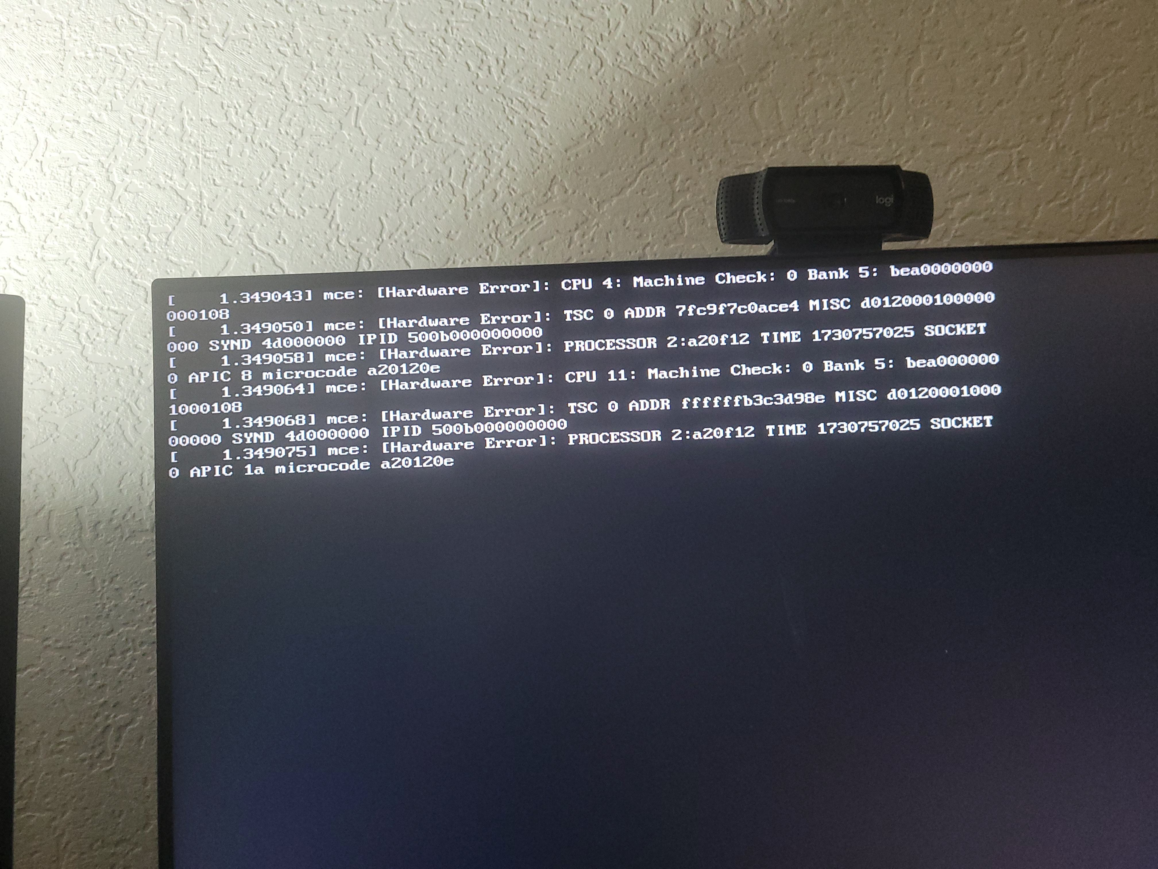

Ich glaube ich muss das leider wieder aufkochen.
Aber die PSU scheint sich nun doch verabschiedet zu haben :fresse:
Die Kiste startet jetzt bei intensivem Gaming einfach neu, oder die PSU ranzt ab, und ich muss Stecker ziehen und wieder einstecken.
Oder es kommt das manchmal im laufenden Betrieb.
Habe gerade eine von Amazon bestellte Corsair RM1000e PSU hier, zum Austausch, und ich berichte mal..
Ich würd ja mal die ganze Kiste durchmessen lassen.
Bringt dir ja auch nix ständig neue Netzteile zu kaufen wenn das eigentliche Problem immer noch besteht.
Ich glaub auch irgendwie.
Original geblieben sind nach den ganzen HW Wechseln und Netzteilwechseln jetzt im Grunde nur noch die CPU. SSD habe ich jetzt eine 990 PRO eingebaut. Mit dem Corsair RM1000e klappt wieder alles.
Da meinen ganzen Server seit Jahren problemlos laufen, gehe ich nicht von einem Problem im Stromnetz aus. Ich könnte mir evtl. vorstellen dass vielleicht irgendwas mit meiner Peripherie ist, habe 2 Monitore, Stichwort Rückwärtsspannung, da müsste ich aber messen.
Das ist doch niemals das PSU, btw. hast du bei BeQuiet eh lange Garantie. Kann mir nicht vorstellen, dass da das Problem liegt.
PSU ist weg oder nicht, wenn das weg ist, bekommst diese lustigen Sachen nicht am Bildschirm angezeigt.
Keine Ahnung warum du immer Netzteile tauschen willst und immer neue kaufst, du hast ja schon eines, schick das BeQuiet halt im Zweifel zu denen, dann bekommst ein funktionierendes zurück (entweder deines wenns eh okay ist oder repariert wurde oder halt ein neues).
Verdächtig:
- RAM - Memtest86 laufen lassen?
- CPU - blöd, brauchst irgendwas zum tauschen, könnte ggf. ein Problem sein...
- Mainboard - bleibt dann eigentlich noch über...
Dein komisches PCIe Problem könnte auch damit zu tun haben, also mit CPU / Mainboard Fehler. Nach Speicher siehts mir nicht soo aus, aber wer weiss.
Naja, das klingt so wichtig, aber was willst da großartig messen mit Hausmitteln. Ob die Hauptspannungen am NT da sind? Naja.

Folgende Events tauchen im Windows Event Manager auf, nach dem "sudden reboot".
Code:
A fatal hardware error has occurred.
Reported by component: Processor Core
Error Source: Machine Check Exception
Error Type: Cache Hierarchy Error
Processor APIC ID: 20
The details view of this entry contains further information.
Code:
Processor APIC ID: 0
