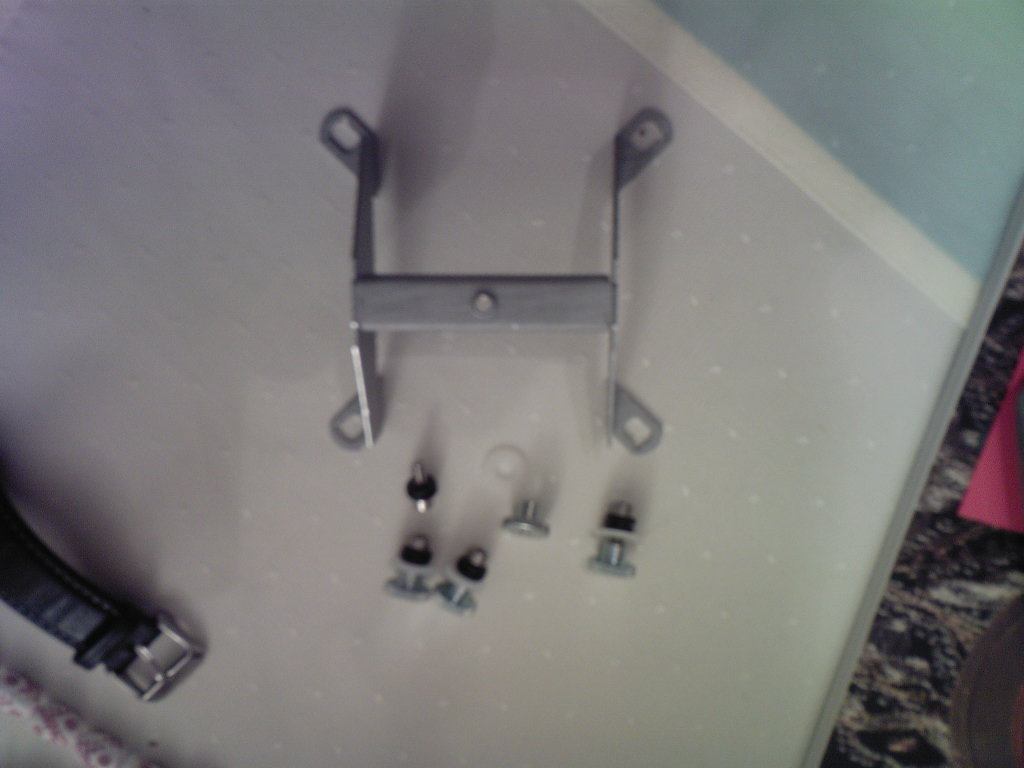

Kann mir einer sagen was das für ne Halterung ist? Hab den NexXxos XP bestellt (die 39€ Version) für Sockel 775 aber irgendwie sieht die Halterung nicht so aus wie in der Anleitung. Habe das Mainboard ausbauen müssen um die halterung zu verschrauben. Dafür sitzt der jetzt aber Bombenfest

TunisDream: Eigentlich gehören Plastikpins in die Löcher der Halterung, die Gleichen, die auch beim Boxed-Kühler zum Einsatz kommen.
D@rk-Lord: Nicht alle Kühler haben einen festen Ein- und Ausgang, bei den Zern-Kühlern z.Bsp. ist es egal, beim HK 2.5 und beim Nexxxos XP gibt es einen Eingang und einen Ausgang.
is zwar nich so wie wir es gewohnt sind, aber wird auf jeden Fall länger halten :d
Plastikstifte vielleicht ausgegangen ;)

TunisDream: Eigentlich gehören Plastikpins in die Löcher der Halterung, die Gleichen, die auch beim Boxed-Kühler zum Einsatz kommen...
Neuerdings werden die Halterungen nicht mehr mit den Plastik Pins ausgeliefert. Der Halter wird nun, wie sonst üblich, mit dem Mainboard verschraubt.
deswegen hab ic hauch für meinen Nexxxos die Sockel 939 Zern Halterung bestellt.
Muss ich nicht immer das Boardausbauen damit ich an die cpu komme ^^
Bin im eigentlich froh das ich es ausgebaut habe. Sitzt wirklich Bombenfest. Man weiss halt nur nicht wann schluss ist mit drehen (ok spätestens wenns laut knallt :d) weil da kommt nicht wirklich ein Wiederstand beim Anziehen mit der einzelnen Schraube.
