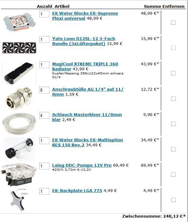

Guten Tag,
habe mich nach langen überlegen dazu entschieden eine WaKü zu kaufen und mir bei Aquatuning nun eine zusammengestellt, welche ich jetzt gerne hier absegenen lassen möchte =).
Und bei der gelegenheit möchte ich noch 2 Dinge hinterfragen und zwar:
Passt der Radi in ein Thermaltake Armor in die Front?
Und Passt der EK-Supreme auf ein Gigabyte-P35-DS4 (wegen den Heatpipes welche recht nahe am Sokel sitzen)?
Bin für jegliche Art von Verbesserungsvorschläge dankbar =)
Schonmal Danke an alle die ein Feedback geben =)

Bestell mal 2 Winkel mit, und die Anschluesse gibts kostenguenstiger im 10er Pack (bei Anschluss Set's). Sonst sieht's soweit ganz gut aus, evtl. 1-2 Meter mehr Schlauch (Vorrat anlegen!) mitbestellen. In die Front duerfte es passen pi *daumen 3 5,25" Slotblenden = 1 Luefter... braeuchtest also 9 5,25" Schaechte um einen Radi vorne reinzubekommen ;-)
Seb

zusammenstellung sieht gut aus, nur die fehlen wasserzusatz und agb.
@fragen:
1.ja passt
2.siehe schnorchel
G 48 ist der Wasserzusatz; Bekannter hat da noch ne volle Flasche rum stehen von der ich mir was abzweige ^^
dann haste ja alles, evtl. noch über ne blende oder externe halterung je nach montage art nachdenken
hab noch neben dem Mainboard genug platzt für den ausgleichsbehälte möchte alles intern ^^

tach. Also radi in die front geht perfekt. Plus ein laufwerk und den schalterschacht. Hab ich auch so :)
haste die maße, dann kannst dus dir aus messen oder?! Klar kannste die schalter wo anders hin bauen...
die länge vom swiftech (41cm) ist ziemlich genau das maximale was in die front + 2x5,25 slots passt... da der einschalter allerdings nicht so tief ist und man ja normal nur mit den lüftern vorne bündig sein will, könnte es mit geringem modding aufwand (evtl shroud) allerdings auch noch mit nem tc passen... ansonsten einen 5,25er hat man auf jedenfall!

eben und wenn man dann noch mal einen 5.25 rausmacht also in dem fall von dem einschalter dann geht das sicher oder muss ja gehn
Der TC ist ja nur 2 cm länger als die andren :)
Ach das passt schon :d
Dann wird mal der Mora von der Liste gestrichen und lieber nen TC
ODer was würdet ihr denn empfehlen?
