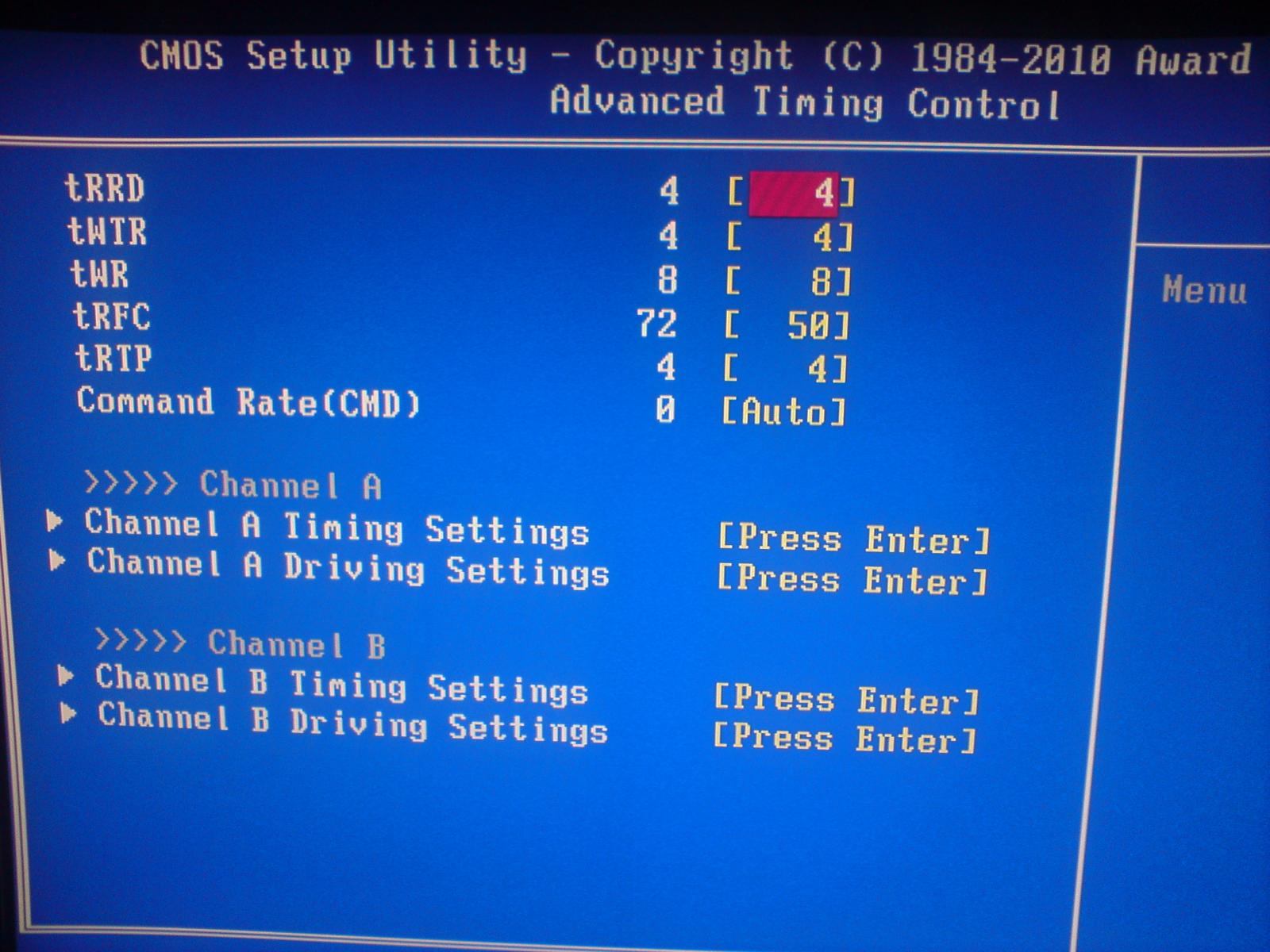

Falls Du überhaupt noch ins Bios kommst,prüfe mal die Subtimings.Evtl. sind die zu scharf gestellt.
Auf dem Gigabyte komm ich ohne Probleme ins BIOS. (beide Gigabyte ;))
Die Timings sind für die RipjawsX sogar zu lasch.. Die laufen mit CL9 statt wie angegeben mit CL7.
Die meinte ich nicht.Sondern die Subtimings. :)
Uff.. Jetzt fragste Sachen. Hab ja alles da auf Auto gelassen.
Hab die [ Ripjaws-X ] F3-10666CL7D-8GBXH , wo krieg ich die Subtimings denn her o_O"
Hab ich, sowohl mit AHCI als auch mit IDE gestellt, keine Veränderung :(
Hab bei den Ripjaws jetzt die richtigen (normalen) Timings eingestellt, aber bringt auch nüx.
