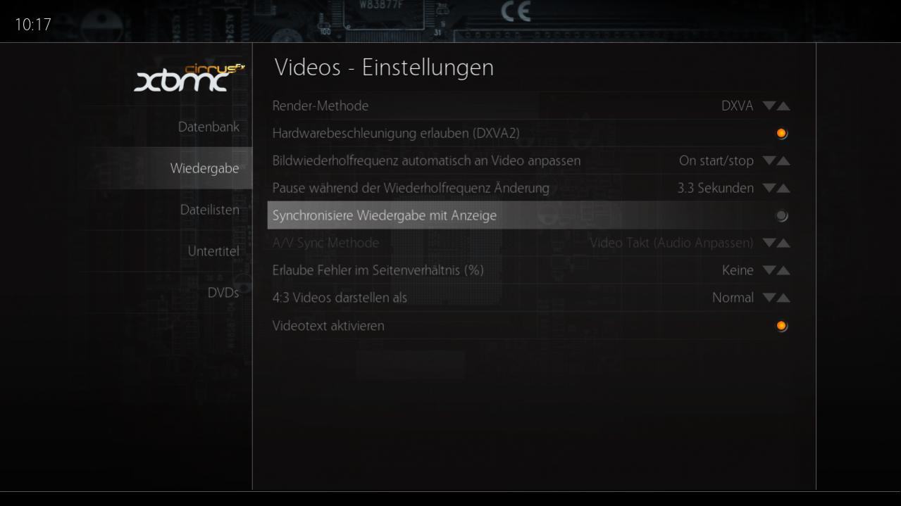

Synchronisiere Wiedergabe zur Anzeige: AN
A/V Sync Methode: AUDIO-TAKT
in mpc oder xbmc? in mpc hab ich nichts verändert, nur "v" gedrückt für an/aus. in xbmc hab ich dies eingestellt:

Nach dem Bild verwendet XBMC einen Methode ähnlich wie reclock?
Die Wiedergabe zum Display (VSync) zu synchronisieren ist eine Möglichkeit (steht auch alles im DVBV Thread) um Ruckler zu vermeiden.
2 Folgen sind denkbar: Kein A/V Sync (imho eine sehr unschöne Lösung) oder die Audio-Clock wird verändert (Abspielgeschwindigkeit wird angepasst => keine bitstream Ausgabe).
Die Reclock-Lösung (Audio-Clock an den VSync anpassen) ist imho die bessere Lösung. Nur leuchtet dann nicht das tolle Logo im AVR.
Mit wasapi würde ich auch keine Nachteile im Klang erwarten.

ich verwende wasapi über hdmi und bitstream ist gar kein problem. leuchtet im avr alles wie es soll ;)
Ja ok, dann läuft A/V langsam auseinander oder es werden Audio Pakete verworfen/wiederholt.

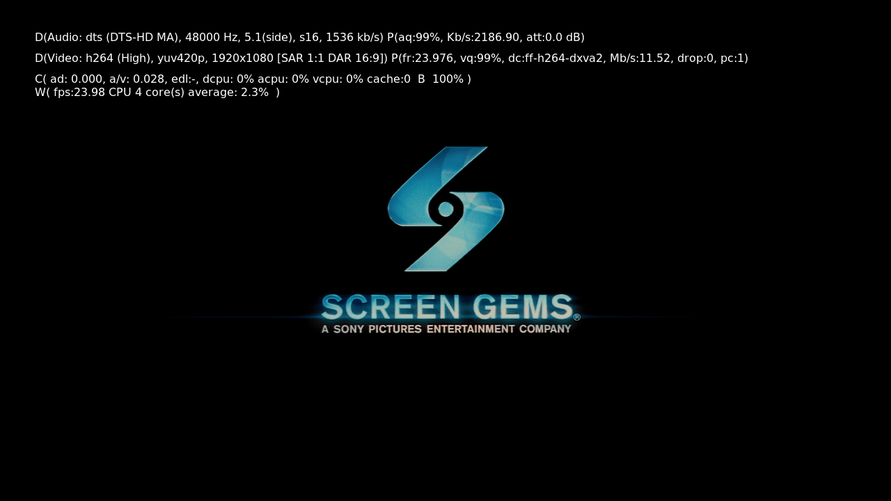

keine ahnung ob er was wegwirft, aber log bleibt immer wie auf dem bild. einzig "a/v:" flickert rum. und auslastung und bandbreite.
