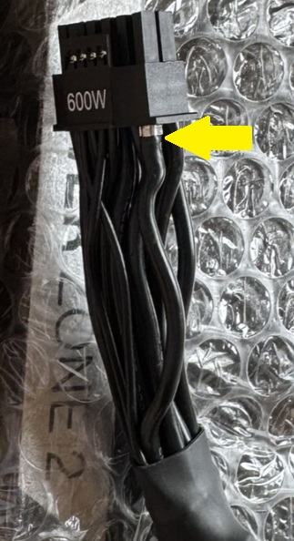

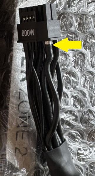

Bei den 1x 16-Pin PCIe 5.1 Steckern macht oft der Stecker Probleme, wenn eine entsprechende Grafikkarte verbaut ist, hier sollte man dann z.B. den der Grafikkarte beiliegenden 3x8 PCIe auf 16 Pin Adapter verwenden.
Oder die Stecker vom Netzteil am Netzteil selbst und auf dem Mainboard sind nicht bis zum Anschlag eingesteckt, oder ein Kabel hat sich aus dem Stecker gelöst (Bilder unten, so sollte das nicht aussehen).

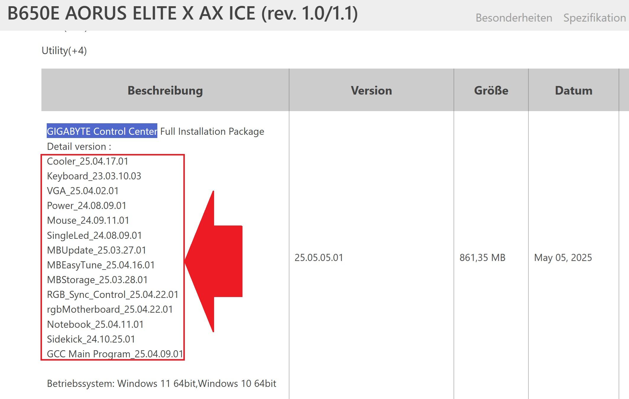

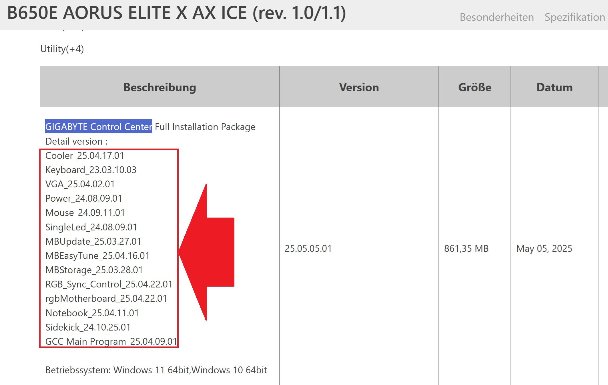

Die Gigabyte Software und RGB Software im allgemeinen kann zu solchen Problemen beitragen.
Einfach mal alles an Gigabyte und RGB Software deinstallieren, oft reicht OpenRGB um die Beleuchtung zu regeln.

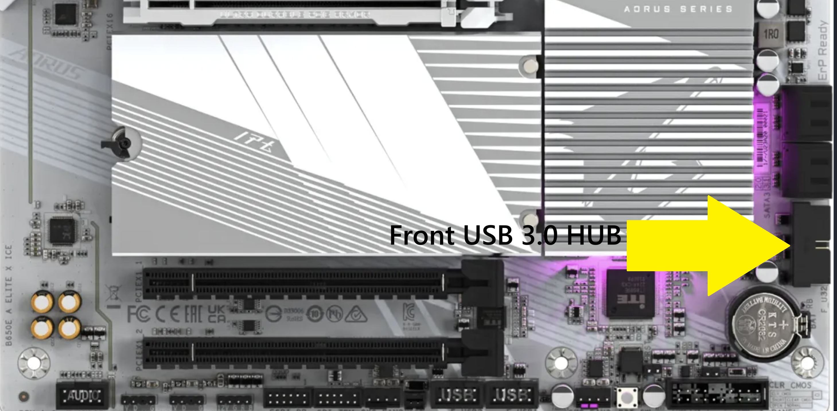

Relativ oft macht der USB 3.0 Hub vom PC Gehäuse Probleme, den würde ich mal vom Mainboard abstecken, der PC sollte dafür vom Strom getrennt sein.
Oder es wurden beim einstecken des Steckers Kontakte verbogen, einfach mal ein Bild mit dem Handy von den Kontakten auf dem Mainboard machen.
