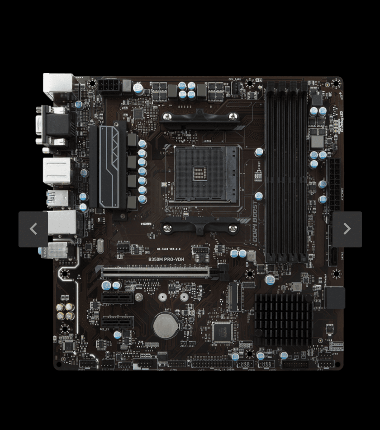

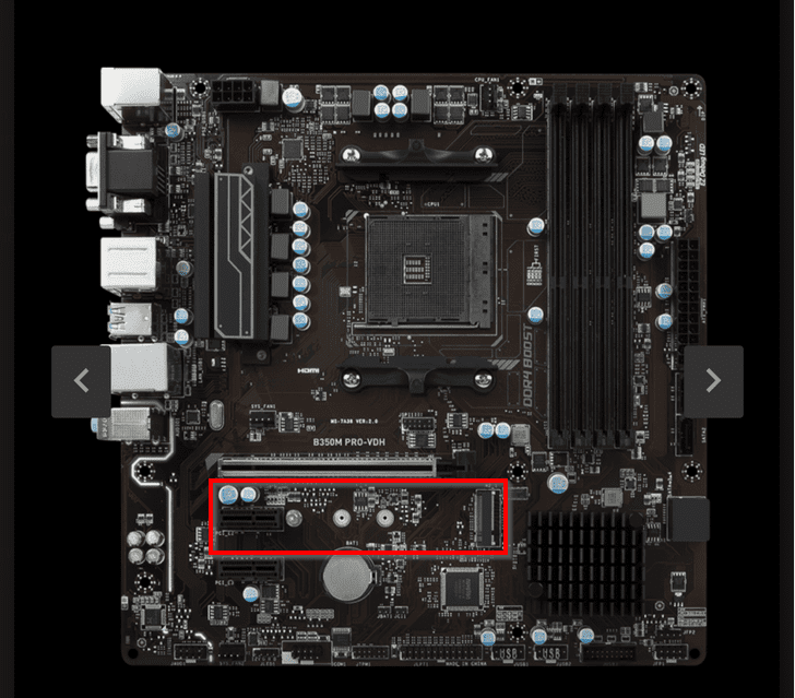

Mal eine blöde Frage, aber wo kommt bei meinem Board die M2 rein? 😅😅
Handbuch runterladen, selbst nachlesen 😔

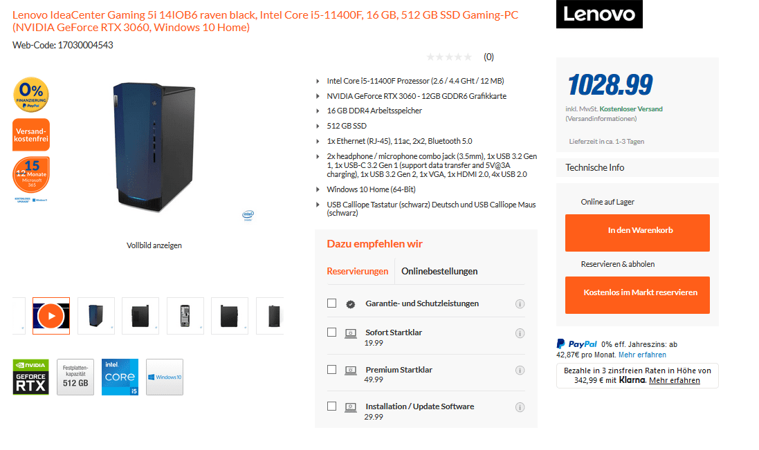

Würde sich das Gerät für (Neu und OVP) für 770€ lohnen? Habe gehört, dass man bei so einem Gerät keine GraKa austauschen kann weil es vom BIOS gesperrt ist?
Bei solchen Herrsteller PC solltest du dich im Vorfeld informieren was die Kiste eingebaut hat (meist lassen sich Testberichte/Fotos vom inneren gut per Suchmaschine finden).
Oft haben die halt Netzteile/Gehäuse/Mainboard mit speziellen Anschlüssen/Formfaktoren so das man da oft nur Originalteile austauschen kann die schwer zu finden/teuer sind.
Es gibt aber auch Serien die aus normale ATX Bauteilen bestehen.
Ansonsten ist der Preis intressant und auch die Technischen Daten sind OK.
Extrem klein sind natürlich die 512GB SSD da bekommst du 2-3 aktuelle Spiele drauf dann ist feierabend.
"Würde sich das Gerät für (Neu und OVP) für 770€ lohnen?"
Nein!
Und vor allem und nicht nur deshalb weil die Kiste definitiv kein Standard Mainboard und Standard Netzteil hat.
Das da verbaute 380W Netzteil ist sowas von lächerlich und macht nen dicken fetten Strich durch jeden GPU Upgrade und ein anderes Netzteil zu kaufen kannst du da sowas von knicken.
Selbst bei der RTX 3060 ist das Netzteil immer sowas von hart auf Kante.
Zudem ist ne RTX 3060 Ti natürlich sowas von schneller als ne RTX 3060!
