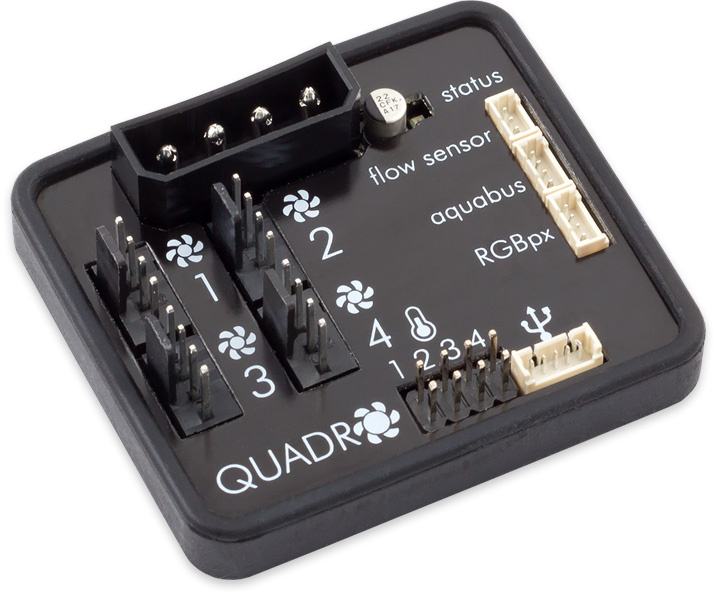

Als Pumpe habe ich eine D5 Next von Aquacomputer. Die schafft nach der GPU / CPU / VRM einen maximalen Durchfluss von ca. 250l/h (gemessen mit einem High Flow Next).
Da stellt sich mir die Frage ob es hier sinnvoll wäre eine zweite Pumpe für den Mo-Ra zu kaufen oder ob meine aktuelle ausreichen würde.
Wie hoch wäre hier (inkl. Schnelltrenner zum Beispiel die NS6) der Durchflussverlust?
Den Mo-Ra würde ich mit der Wandhalterung von Watercool an meine Wand hängen und mit 4x Noctua 200mm Lüftern (https://shop.watercool.de/Noctua-NF-A20-PWM-chromaxblackswap-800rpm-200x200x30mm) betreiben.
Hat hier jemand Erfahrung mit der Lüfterhalterung für den Mo-Ra (https://shop.watercool.de/MO-RA3-420-Mounting-Bracket-for-180-230mm-Fans) bzw. ob das mit 4x200mm Lüfter gut funktioniert?
Mein Gedanke hier war größere Lüfter = Leiser / Mehr Luftvolumen + weniger Kabel
Die Lüfter würde ich dann mit einem Quadro von Aquacomputer betreiben und eine Molex Verlängerung (https://www.aquatuning.de/kabel/lue...ya-4pin-molex-stromverlaengerung-schwarz-90cm) vom Netzteil zum Controller legen. Ein separates Netzteil würde ich gerne vermeiden.
Für die Schläuche tendiere ich derzeit zu den AlphaTube 16/10 (https://www.aquatuning.de/wasserkue...v-16/10-black-matte-3-3m-10ft-retailbox-330cm) wäre aber offen für bessere Tubes, falls vorhanden.
Wenn ich 16/10 Schläuche verwende welches CPC NS6 Modell muss ich mir hier holen? Ich habe hier oft gelesen das NS6 empfohlen wurde. Gäbe es noch bessere Schnellverschlüsse?
Da ich die Schläuche in meinem o11d hintenrum verlegen möchte kann ich leider keine Schottverschraubung am Gehäuse machen (Die vorhandene Platte hat viele Luftlöcher = Blöd für saubere Bohrungen).
Ich hoffe jedoch das die Schnellverschlüsse den Zug nach unten verkraften?
Für das Setup spielt Geld vorerst keine Rolle und wenn es möglich ist würde ich die beste Variante kaufen die vorhanden ist.
