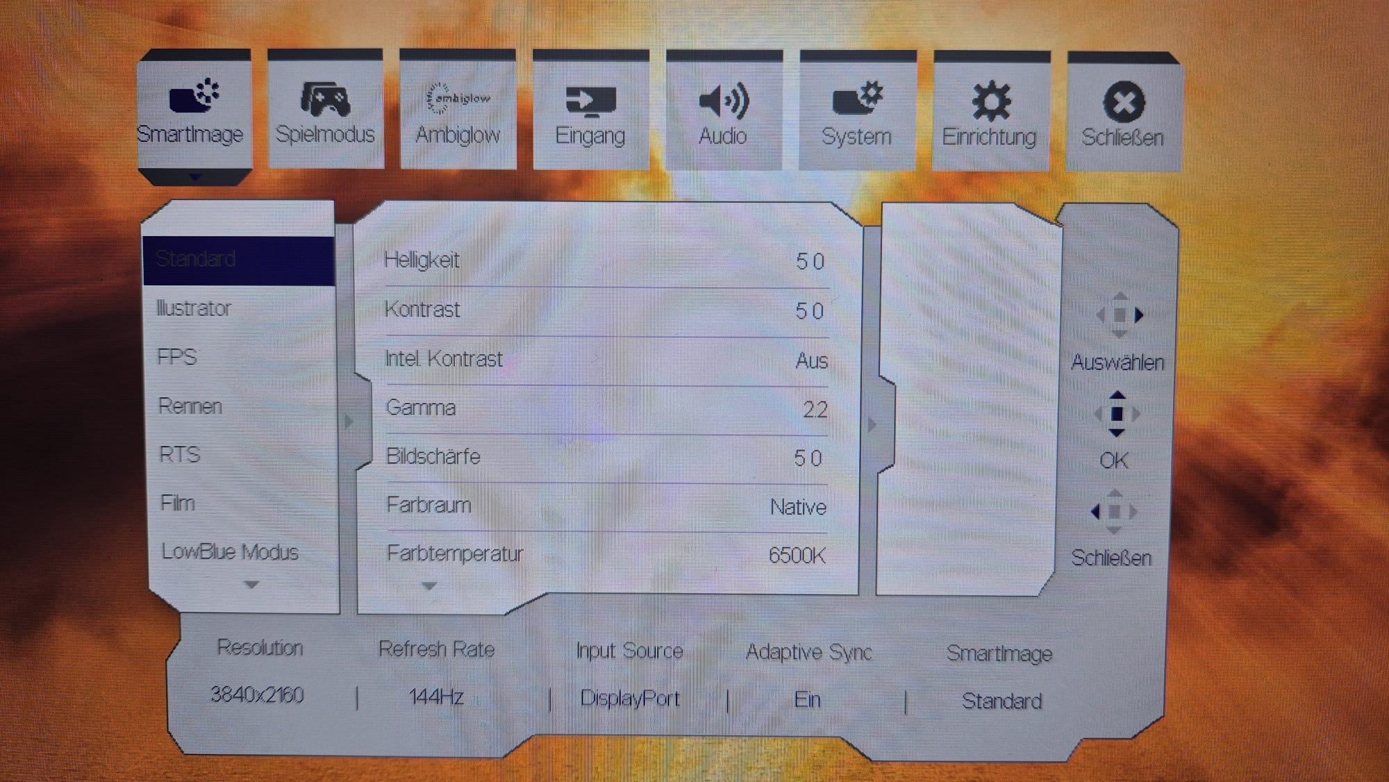

Hallo zusammen,
ich habe jetzt seit einer Woche den oben besagten Monitor.
Jetzt die Frage:
Hat jemand von euch Tipps zum optimalen Einstellen des Monitors?
Ich habe am OSD auf sRGB gestellt gehabt, dann sind die Farben etwas flauer wie auf Native.
Sollte man im SDR Modus den Bildschirm auf Native (im OSD) oder doch auf sRGB betreiben?
Ich arbeite vorwiegend mit Office und bewege mich im Netz, mache ab und an Lightroom und Photoshop und zocke nur noch wenig (z.b. The Division) und mal Fifa.
Ich habe das SDR Profil von der Philips Seite geladen und hatte das wie gesagt anfangs benutzt.
So ganz überzeugt bin ich damit aber nicht.

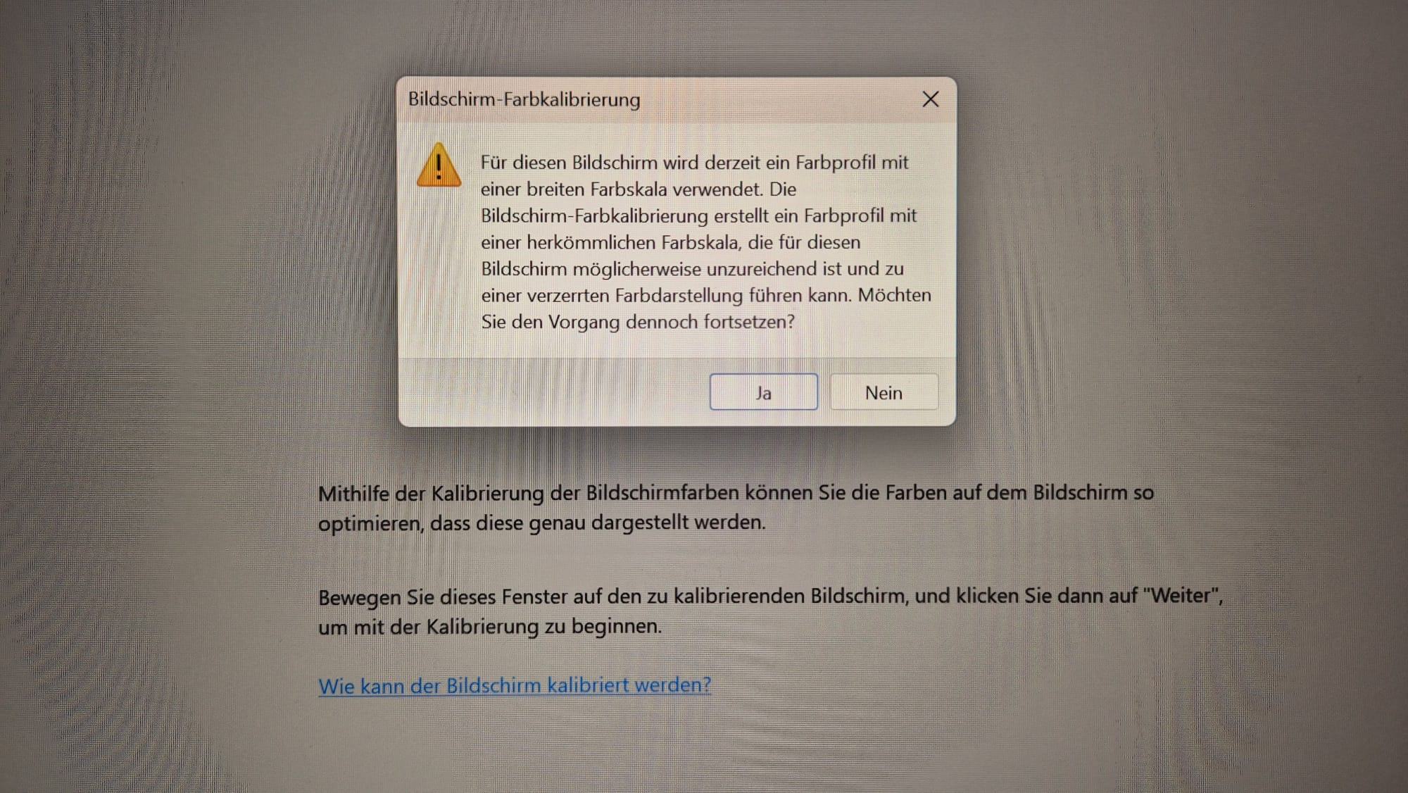

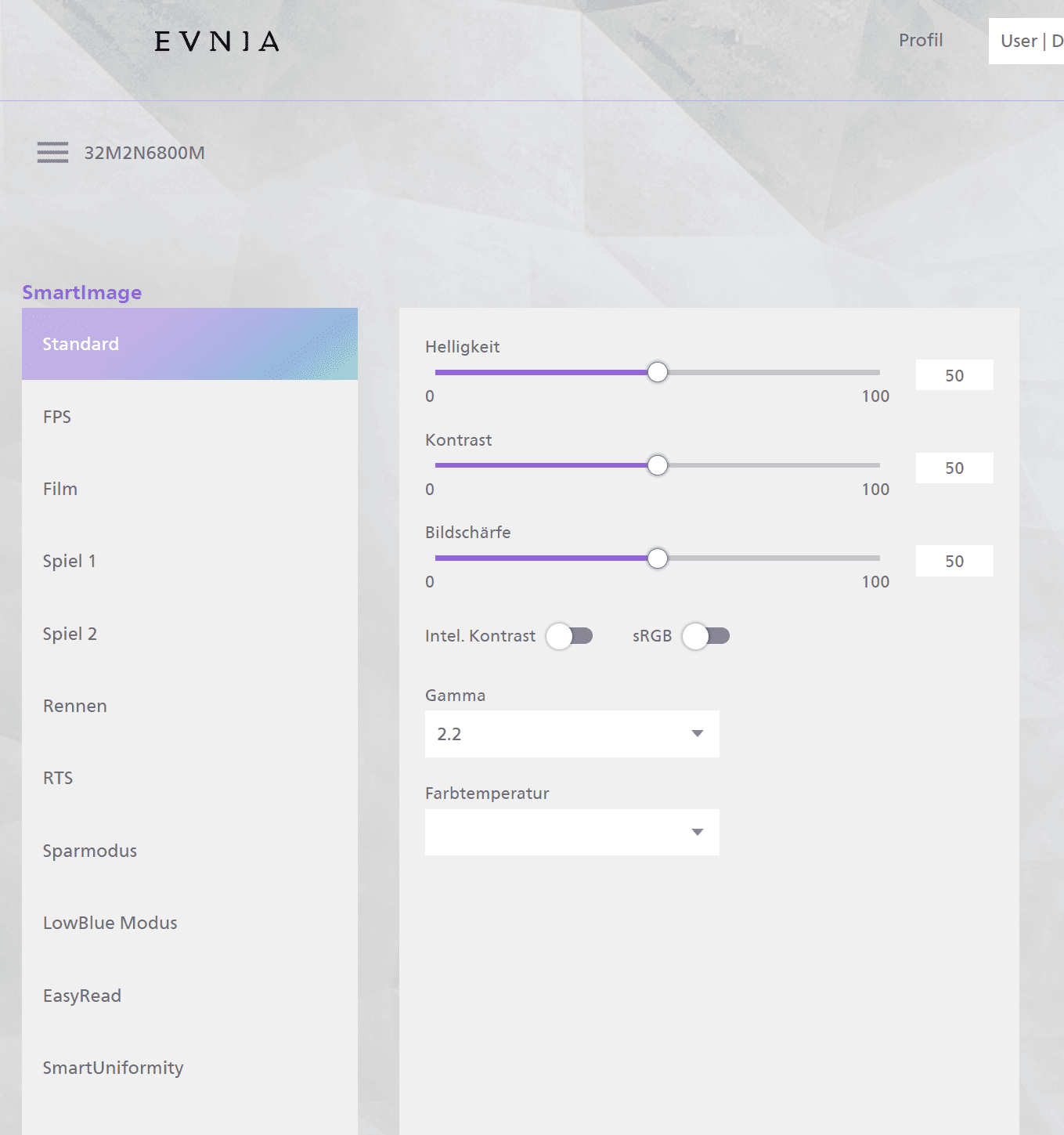

Eine Hardware Kalibrierung kann man mit dem Monitor nicht machen laut Internet.
Genauso verstehe ich nicht ganz, wieso im Precision Center man das Ganze auch einstellen kann....
In Windows kann ich die Bildschirm Farbkalibrierung auch nicht durchführen (siehe Anhang).
Wieso geht das eigentlich nicht?
Hat jemand Tipps für mich wie ich den Monitor am Besten einstellen kann oder was ich machen kann?
Zur Info:
Adaptive Sync habe ich an, angeschlossen über Diplay Port, Local Dimming ist im SDR Modus aus.
Übrigens ist der HDR Modus noch flauer von den Farben wie der SDR Modus (habe den aber auch noch nicht so genutzt bis dato).
Bin für alle Vorschläge offen, merci.
