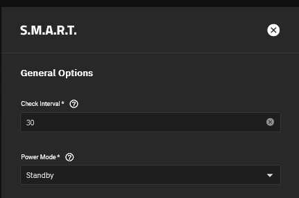

Disk Einstellungen:
HDD Standby:20
Adv. Power Management:1
Enable S.M.A.R.T.:Yes
S.M.A.R.T.
Einstellungen
Check Interval*
30
Power Mode*
Standby

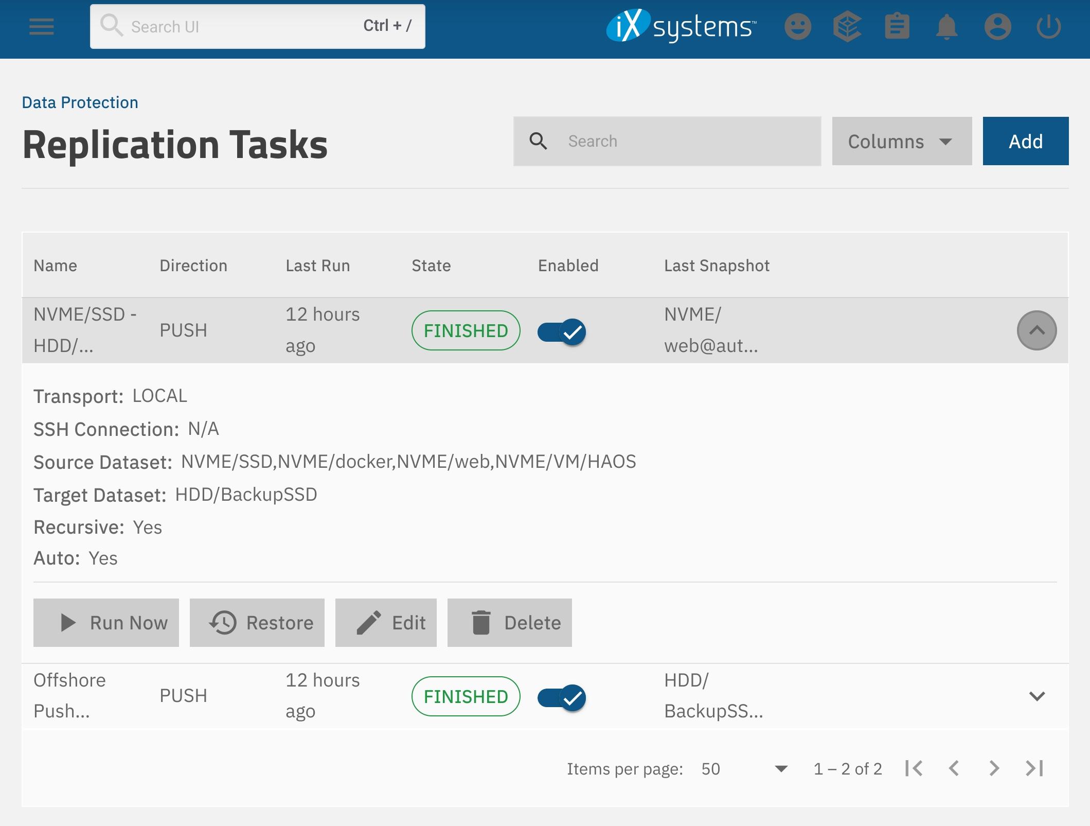

Hab das gestern noch getestet. 2 Test-Datasets erstellt. Replikationsjob von der NVMe nach HDD-Pool erstellt.
Auf der NVMe einen Test-Snapshot erstellt und mit dem Replikationsjob verknüpft.
Daten werden automatisch verschoben wenn der Test-Snapshot fertig ist.
Die Syncthing-Apps habe ich deaktiviert. Nach ~ 20min waren die HDDs im Spindown. Schaut schon mal gut aus.

Es funktioniert jetzt alles so wie ich will. Synchthing läuft auf der NVMe und macht zuverlässig das was es soll.
1 x täglich werden Snapshots gemacht, und gleich danach werden die Replication Tasks ausgeführt, welche alles auf den HDD-Pool syncen. Ist das abgeschlossen, werden die Cloud Sync Tasks für das Backup auf die externe Synology ausgeführt.
S.M.A.R.T ist weiterhin aktiviert -> Check Intervall: 30min
Power Mode: Standby
HDDs -> HDD Standby: 20min
Advanced Power Management: 20min
S.M.A.R.T enabled
Die Smart Tests werden wöchentlich kurz nach den Cloud Sync Tasks ausgeführt. Da sind die Festplatten noch eine Zeit lang wach (sind die HDDs down, funktioniert S.M.A.R.T. nicht).
Überprüft habe ich das mit # smartctl -l selftest /dev/sdb
Sie gehen dann für den Rest des Tages in den Spindown und werden nicht mehr die ganze Zeit geweckt. Kann man gut mit Shelly über den Stromverbrauch sehen.
