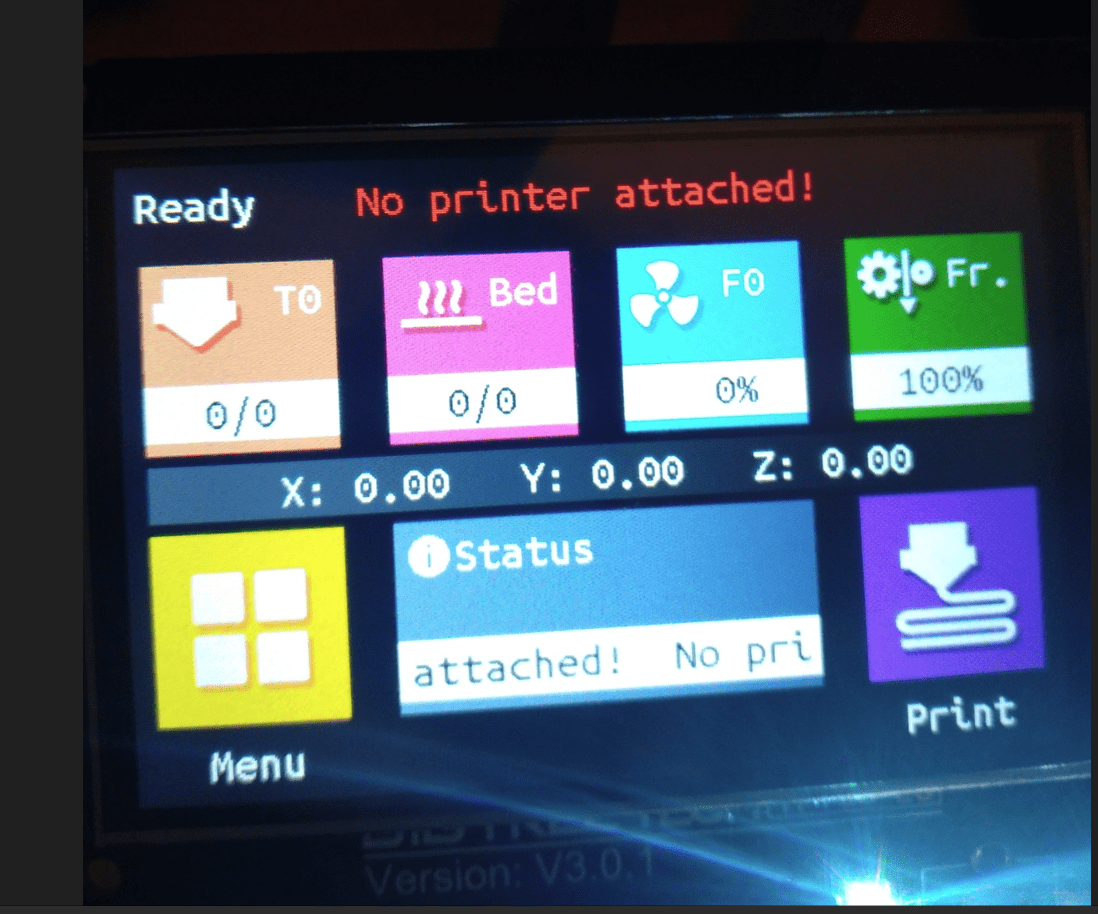

Nach unzähligen Videos schauen und Anleitungen lesen bekomme ich das Board und Display für den Tronxy nicht zum laufen. Werde jetzt wohl ein originales Board kaufen und einbauen oder ich verschrotte den Rest und kaufe mir eine anderen Drucker.
Habe diese beiden GitHub Dateien versucht auf das Board zu flashen, keine hat funktioniert. Sogar den Jumper bei BOOT gesetzt und über SD Karte oder USB, nichts hat funktioniert.

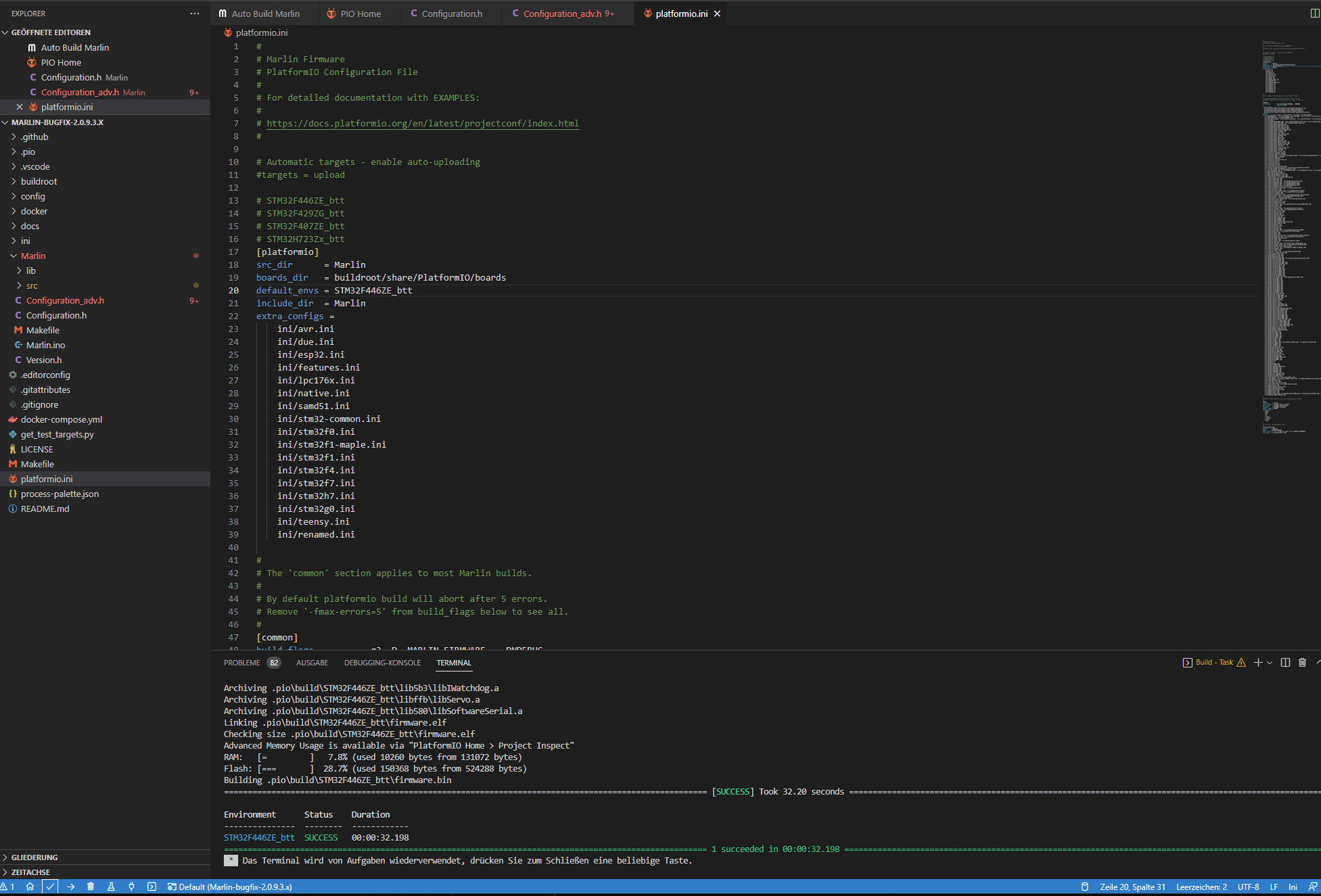

Ja habe alles mit VSCode gemacht und "versucht" da was zu bauen, habe einfach mal die Originale Konfiguration Datei verwendet.
Sobald ich da was ändere zeigt mir das Programm Fehler an.

Ich bin gerade dabei die verschiedenen Configuration.h und Configuration_adv.h zu vergleichen und aus allen ein neues Build zu erstellen. Mal sehen ob das klappt oder das Board Indianer spielt ( gibt dann Rauchzeichen das es nicht funktioniert hat ).
Was ich aber gar nicht weiß auf was man da genau achten sollte, z.B. habe ich den Run Out Sensor aktiviert und da kamen dann Fehler wegen irgendwelcher Pausenzeit.
Da kann ich wohl mal alles aktivieren und dann versuchen die Einstellungen später über das Display zu machen, das werde ich mal probieren.

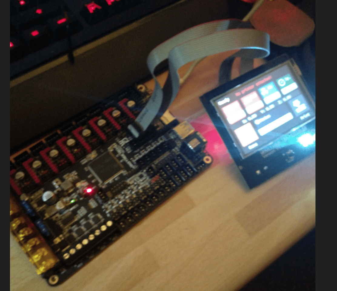

P.S. Ein kleiner aber wichtiger Fehler den habe ich gefunden. Man sollte wohl nie die 3 Kabel anschließen zum Display. EXP1 und EXP2 sind jetzt dran und hier das Ergebnis:
Schließe ich das andere Kabel an der RS232 an bleibt der Bildschirm schwarz.
Jetzt mal den Printer verkabeln und alles anschließen, mal sehen was passiert.

Exp1 und 2 braucht Ihr nur wenn Ihr den Marlin mode nutzen wollt. Sonst reicht das 5 Polige Kabel. Das Display muss normal auch noch geflasht werden mit der passende Config .
