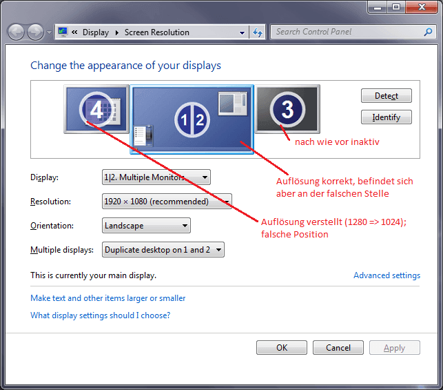

Konfiguriert habe ich es in den Windows Einstellungen so wie auf dem 1. Screenshot sichtbar. Läuft auch wunderbar, aaaber....

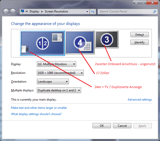

Das eigentliche Problem: Sobald ich eine Fullscreen Anwendung starte oder mich per Remote Desktop auf dem System angemeldet habe und danach wieder lokal anmelde treten folgende Probleme auf:
- Der 17 Zoll Monitor befindet sich jetzt "links" von dem 24er. Ich muss also bei meinem linken Monitor auf der LINKEN Seite mit der Maus raus um auf den rechten Bildschirm zu kommen
- Der 17 Zöller verstellt die Auflösung auf 1024*768
Danach sieht das in Windows aus wie auf Screenshot 2.
Ich muss es also quasi jedes mal umstellen wenn ich ein Spiel o.ä. gestartet hab, auch wenn ich nur aus einer Vollbildanwendung raus alt-tabbe tritt das Problem auf.

Nutzt du zum Einstellen das CCC oder die Windows Funktionen?
Ich könnte mir vorstellen, man könnte dem Problem entgegen kommen, wenn man den zweiten Ausgang der OnBoard GPU deaktiviert (Bios oder Windows direkt)
Ebenso könnte es helfen, die ganze Sache mal im CCC einzudrehen...
Wenn gar nix hilft, kann man sicher auch mit Profilen arbeiten und dort die aktuelle Position der Displays und die Auflösung speichern. Sprich beim aktivieren der Vollbild-Anwendung wird dann das Profil gelagen.
Zum Thema RDP, das ist bisschen verzwickt, denn im RDP Modus wird die Grafikkarte nicht mehr nativ genutz. Das Problem ist hierbei wohl, einerseits ne Einstellungssache am Remote Desktop Client und andererseits könnte ich mir vorstellen hängt das damit zusammen, das Windows selbst ja noch Bild auf dem Host bringt, der entferne Remoteclient aber trotzdem zusätzlich Bild zeigen muss, sprich es kommt mindestens eine Anzeige hinzu. Da das ganze nach fortlaufenden Nummern geht, und du für den kleinen Monitor die Nummer 4 verwendest, und die 3 nicht genutzt wird, könnte das Probleme geben... --> deaktiveren des zweiten OnBoard Ausgangs.
