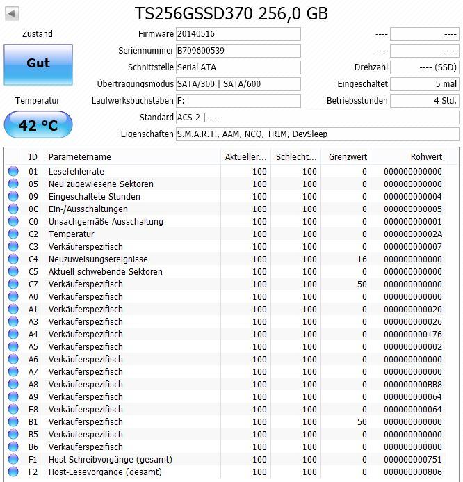

Ich habe gestern meine neue SSD (Transcend SSD370) eingebaut und W8.1 installiert. Ich habe dann ein paar Benchmarks laufen lassen und die sehen alles andere als berauschend aus:
Bisher gemacht:
- andere Treiber
- mehrfach SATA-Kabel + Ports gewechselt
- komplette Neuinstallation
- AHCI? => ja
- TRIM? => ja
- Vergleich zur HDD: 80mb/s read/write

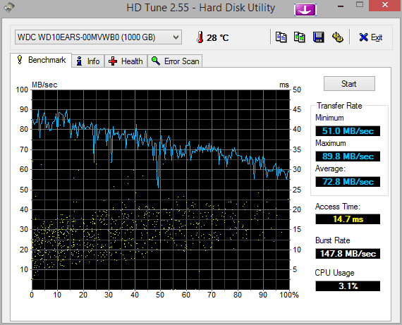

Also teste mal die HDD mit AS-SSD (nur seq. recht) und wenn deren Ergebnis nicht viel besser ist, dann mit HD Tune. Die Image bitte hier posten und am Support mit den Ergebnisse antworten, dass die Limitierung wohl kaum am System liegen kann, wenn die HDD deutlich schnellere Datentransfers schafft. Sollte das Ergebnis nicht besser sein, müsste man schauen was da limitiert.
Hier die Benchmarks für die HDD:
as-ssd-bench WDC WD10EARS-00M 02.10.2014 16-17-39.png HDTune_Benchmark_WDC_WD10EARS-00MVWB0.png

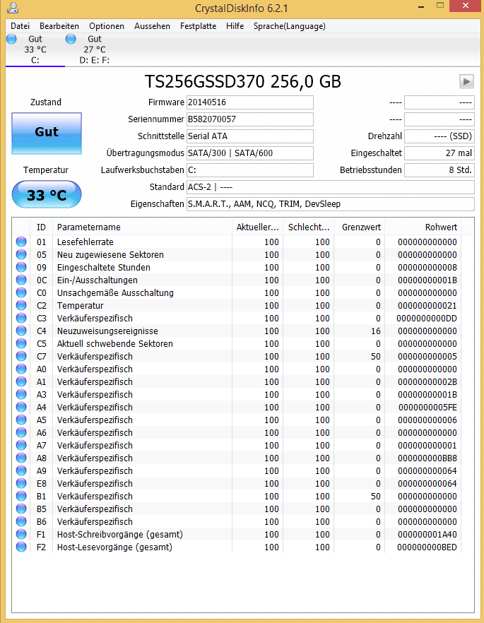

Sagt mal, in dem Screen von CDI steht der C7 wert auf RAW=5. Ist das nicht das SATA Kabel? Oder ist der Wert bei dem Hersteller anders belegt?
Hast du das Kabel mal ausgetauscht?
Edit: Sorry steht ja oben, hab ich überlesen. Hat sich der C7 Wert verändert inzwischen?
Die mangenelde Dokumentation der S.M.A.R.T. Werte ist schon ein großer Minuspunkt bei der SSD, wie bei allen SSDs mit dem SMI Controller (denn der dürfte nach Berichten und den S.M.A.R.T. Werte zu schliessen dort unter dem Trancend Label stecken).
Ob C7 die übliche Bedeutung hat oder nicht, kann man daher nicht sagen. Eine Überprüfung des Kabel auf festen Sitz und ein Wechsel des Kabels können sicher nicht schaden, aber er hat die SSD ja schon an zwei Boards getestet und dabei können SATA CRC Fehler auftreten, wenn das Kabel mal nicht ordentlich saß, aber das bei jedem Rechner das Kabel Probleme gemacht hat, ist nicht so wahrscheinlich. Außerdem müssten bei den miesen Werte und so viele Benchmarks dann viel mehr Fehler vorhanden sein um diese Werte damit zu erklären.

Ich habe jetzt als Vergleich noch meine normale HDD gebenched:
- https://dl.dropboxusercontent.com/u/31391852/as-ssd-bench WDC WD10EARS-00M 02.10.2014 16-17-39.png
- https://dl.dropboxusercontent.com/u/31391852/HDTune_Benchmark_WDC_WD10EARS-00MVWB0.png
Das zeigt, dass das Limit meines Systems wohl über dem liegt, was die SSD bei mir liefert.

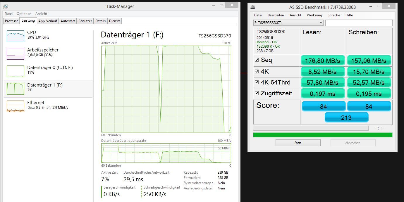

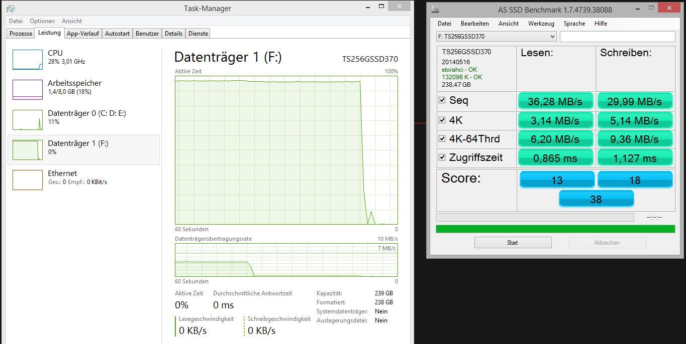

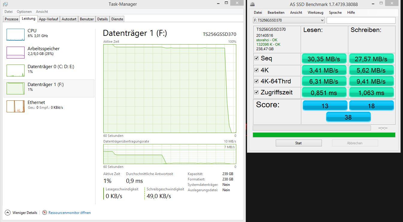

Neue SSD kam heute an:

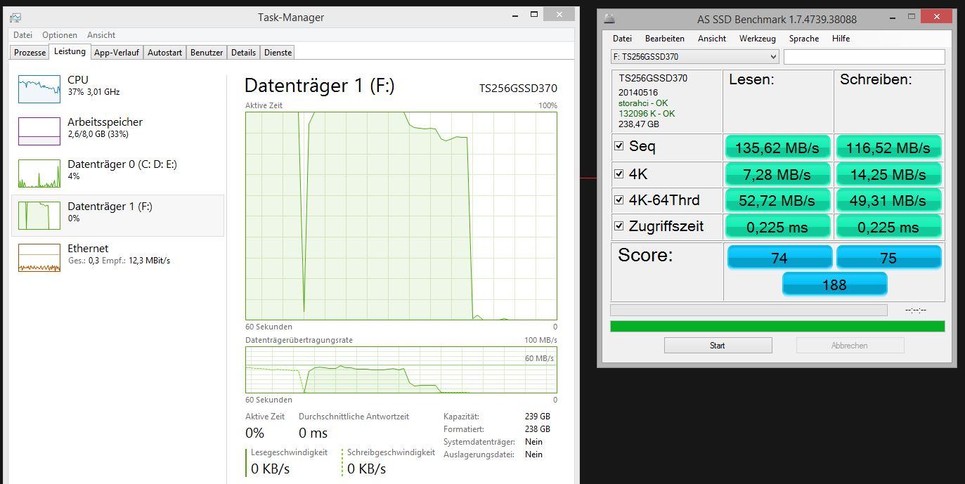

Habe sie als Zweitplatte (komplett leer) ins System gehängt und von der HDD gebootet. Die ersten Benchmarks sahen noch schlechter aus als die der ersten (~Hälfte der Leistung). Innerhalb der nächsten ging es dann etwa an die Leistung der ersten heran.
Ich habe dann angefangen nebenher ein wenig zu zocken und konnte dann folgendes beobachten (Screenshots in chronologischer Reihenfolge der Benchmarks):
as-ssd-bench TS256GSSD370 08.10.2014 20-20-49.pngas-ssd-bench TS256GSSD370 08.10.2014 20-30-49.pngas-ssd-bench TS256GSSD370 08.10.2014 20-38-32.pngas-ssd-bench TS256GSSD370 08.10.2014 20-49-34.png
Ich hatte noch einen weiteren Benchmark mit ~130 Seq Write / 160 Seq Read. Habe aber vergessen da einen Screenshot von zu machen.
Benchmark nach dem zocken. Außer AS SSD war nur noch der Browser und CDI offen:
Das sieht mir sehr nach einer Verschlüsselung (oder Datenkompression?) aus die da aktiv ist, weshalb auch am Ende die Ermittlung der Zugriffszeit lesend fehlschlägt. Als die Schreibraten am Anfang so mies waren, hat das Teil wohl gerade mächtig auf der SSD gearbeite, da hättest Du sofort mit dem Resourcen Monitor oder einem anderen Tool mal schauen müsse, was da auf der SSD los ist.
Hatte ich (r-monitor), da ist mir nichts aufgefallen.
Verschlüsselung bzw. Kompression ist zumindest nicht bewusst an.
Werde morgen nochmal nachschauen.
Habe jetzt nochmal nach Kompression/Verschlüsselung geschaut: habe nichts gefunden.
Das Benchmarkverhalten war genauso wie gestern. Nachm Boot unglaublich mies.

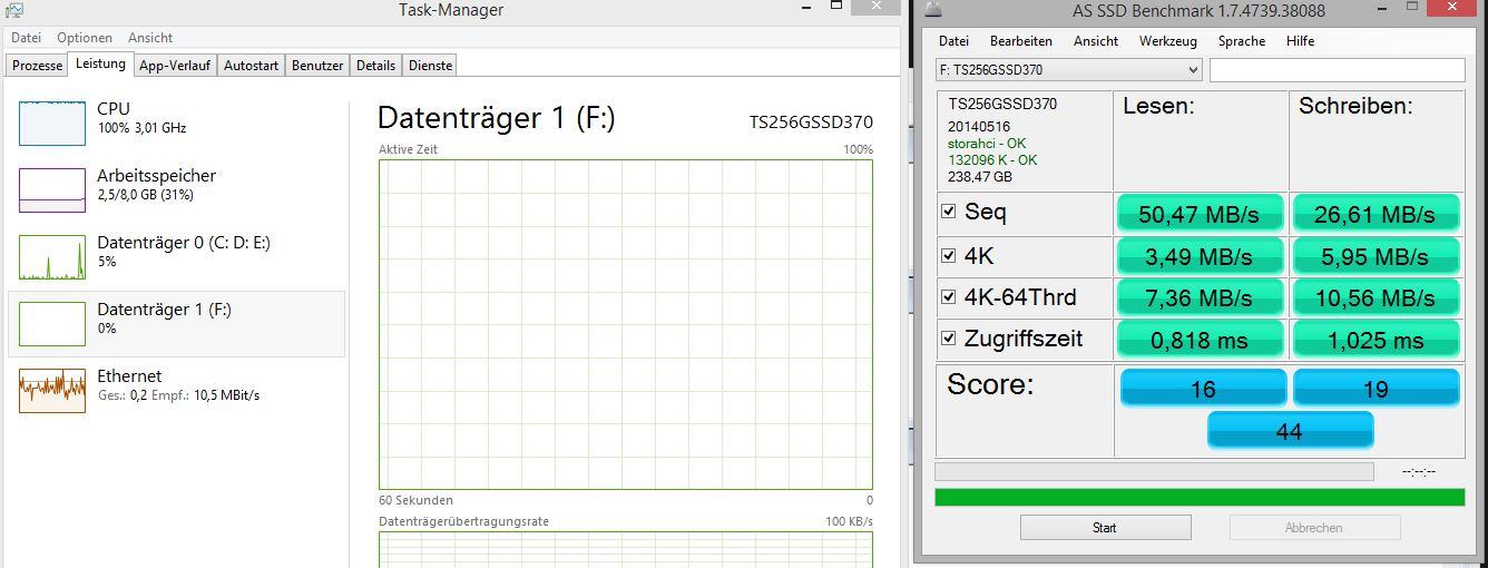

Dann habe ich testweise nochmal ein Spiel nebenher laufen lassen:
Dann Spiel geschlossen und ein Benchmark im Idle:
Habe Taskmanager mit drauf gemacht wegen CPU-Auslastung. Mit R-Monitor habe ich nebenher auf die Zugriffe auf die SSD geschaut -> neben AS-SSD nur sporadische Systemzugriffe im kb/sek-Bereich

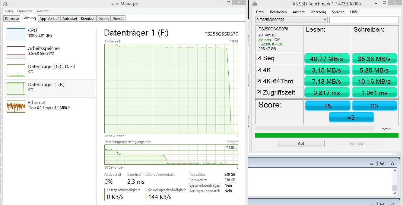

Das scheint irgendwie an der CPU Last zu liegen, AS-SSD arbeitet ja mit der höchsten Priorität und deshalb kannst Du ja mal Prime im Hintergrund laufen lassen und dann benchen. Wenn die Werte dann besser sind, könnte es an den Energiespareinstellungen liegen, die sind bei Windows 8.1 ja besonders streng auf Sparen ausgelegt. Probiere es mal mit Windows 7, da werden weniger Energiespareinstellungen aktiviert.

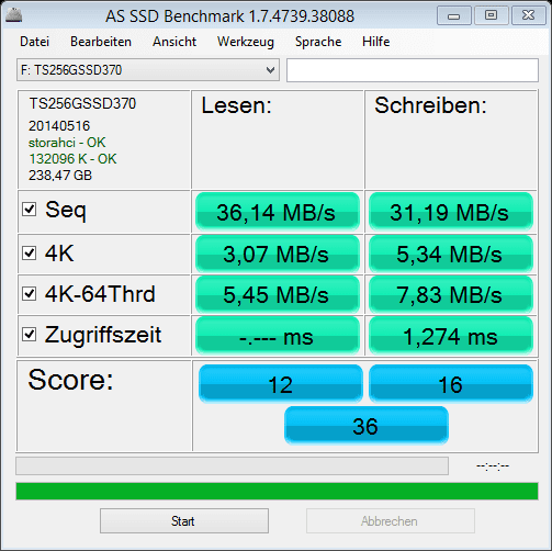

Benchmark ohne Last (nur Browser und Thunderbird offen)
Benchmarks mit Prime95:
