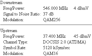

ich denke mal, du meinst nen Signalpegel von 2dBmV
attachment.php
Mal zum vgl. von meinem Kabelmodem (KabelBW 32mbit)
Hier in BaWü gelten, so wie ichs im offiziellen Forum gelesen hab, folgende "Grenzen", wobei die Leitung auch noch darüber hinaus stabil laufen kann
Code:
Upstream Power Level: 36 bis 52 dBmV
DownStream Power Level: -3 bis +6 dBmV
Signal to Noise Ratio: mind. 31,5 dB
