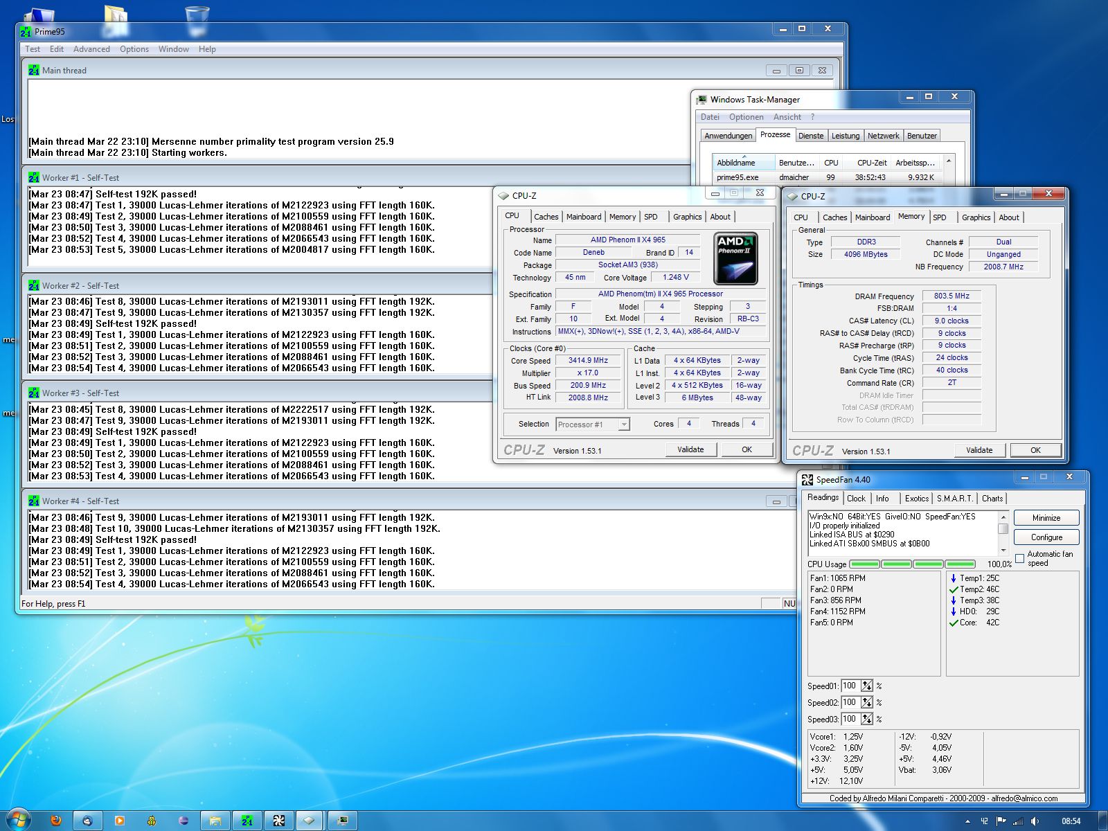

Habe ab und zu Freezes, wenn ich CPUz starte (neueste Version), und zwar wenn beim Loading Screen was von SPD steht, also wenn er die Rams ausliest.
Außerdem läuft Prime95 (v25.9 64bit) large FFT's nur maximal 2h durch, dann verabschieden sich 1-2 Threads.
CPU läuft erstmal @ 3400MHz und 1,37V (auch mehr und weniger getestet). Temperatur unter 52°C.

So, ich hab jetzt dank G-Skill Support Forum eine Einstellung gefunden die endlich stabil läuft
musste ein paar Subtimings anpassen, TRFC auf 160ns stellen und beim Mainboard North- und Southbridge Spannung um eins erhöhen.
Nun läuft es 1a.
screen
