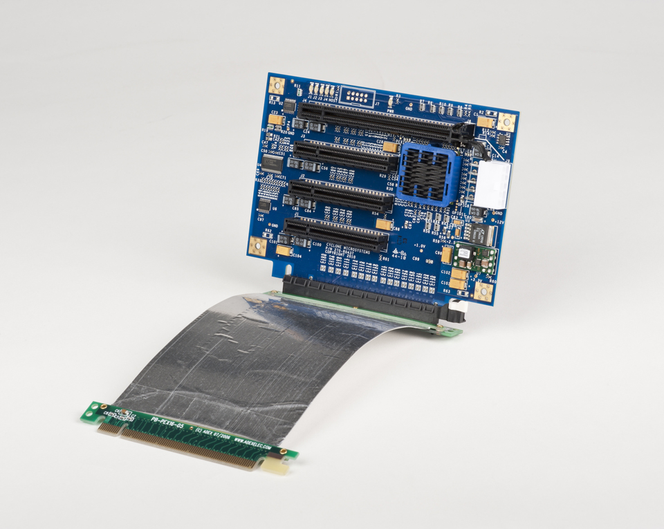

Bin auf der suche nach etwas, das es mir ermöglicht meine verbliebenen 8 PCIe 3.0 Lanes in 2x PCIe 3.0 x4 umzuwandeln (um so dann 2x PCIe NVME daran betreiben zu können, anstelle von nur einer, wäre ja eine Verschwendung für die restlichen 4 Lanes ;) ). Das so etwas wohl prinzipiell geht, hab e ich schon gefunden, jedoch in der Regel immer nur als PCIe 2.0 Ausführung bzw. dann nur mit PCIe x1. Meine Frage von daher, ob da jemand eine passende Karte / Riser kennt?
An sich brauch eich nur etwas das aus den 8 Lanes, 2x 4 macht, aber ich hab auch nichts gegen einen Switch einzuwenden, der dann mehr daraus macht.
Ein Beispiel das ich gefunden habe (was aber nur PCIe 2.0 ist):
