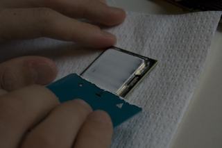

was bezeichnest du als Mindermengen? die Mx-2 und Mx-4 sind in 20g und 30g verfügbar. Das reicht für viele dieser Panele. Verteile die Paste mit einer Plastikkarte dünn, dann bleibt wohl die Hälfte so einer 30g Tube übrig.
