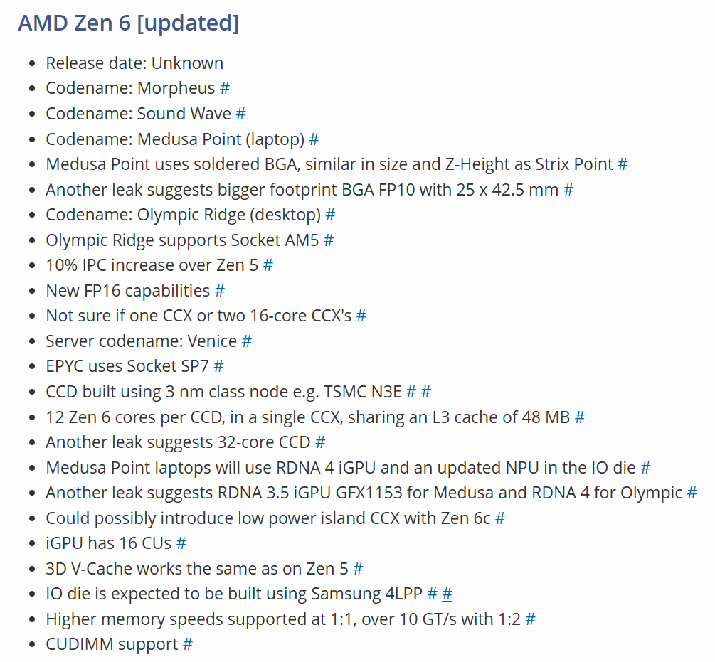

Habe ich irgendetwas total vepennt, AM6 nur noch als Festgelötetet CPU oder nur als APU, PCIe maximal 4 Lanes ???????
Welche defekte Glaskugel aus China hat dir das den verraten?
@LuxyLux
Willst du immer wissen was so aktuell über zukünftige Hardware so alles im Umlauf ist, schaue mal hier rein.
Die entsprechenden Artikel zu jeder Zeile sind unter der Raute verlinkt.
z.B. AM6

Obwohl beim 9000G "similar to mobile-only Strix Halo" steht wird der wohl kaum heran kommen mit der älteren 890M iGPU und nur 12 Kernen, wobei das auch noch 4x Zen 5 + 8x Zen 5c und nicht 12 mal der selbe ist. Die Speicherbandbreite wird auch kleiner sein.

Auf dieser Seite oder besser die gesamte Homepage von einem Tech Magazin schaue ich immer wenn neue Teile auf den Markt kommen.
Vor allem bei den GPUs habe die immer sehr detaillierte Bilder zu bieten.
Aber die haben auch viele Neuigkeiten was alles so passiert im Tech Bereich wo deutsche Seite nicht immer alles berichten.
