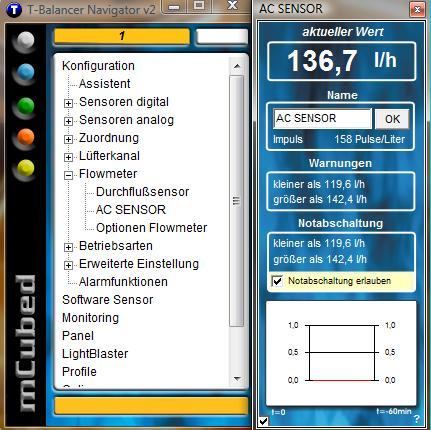

Reicht völlig aus der Wert! hier guck meiner
