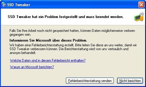

Hey Leute,
habe wieder Windows XP auf meinem MSI u100 Netbook installiert und es läuft wesentlich schneller als unter Windows 7. Das OS läuft auf einer SSD 60gb.
Jedoch starten gewisse Anwendungen nicht:
SSD Tweaker und AS SSD Benchmark.
Habe das Net Framework 4 installiert.
Könnt ihr mir vielleicht helfen ? Google hat mir bisher nicht wirklich geholfen

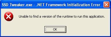

Installier mal .net 2.0, kann mich dunkel dran errinern das ich mit XP den damals installieren musste für den SSD Tweaker
AS SSD Benchmark funzt nun aber beim SSD Tweaker kommt folgende Fehlermeldung:
Framework 2.0 ist nun installiert !!!
