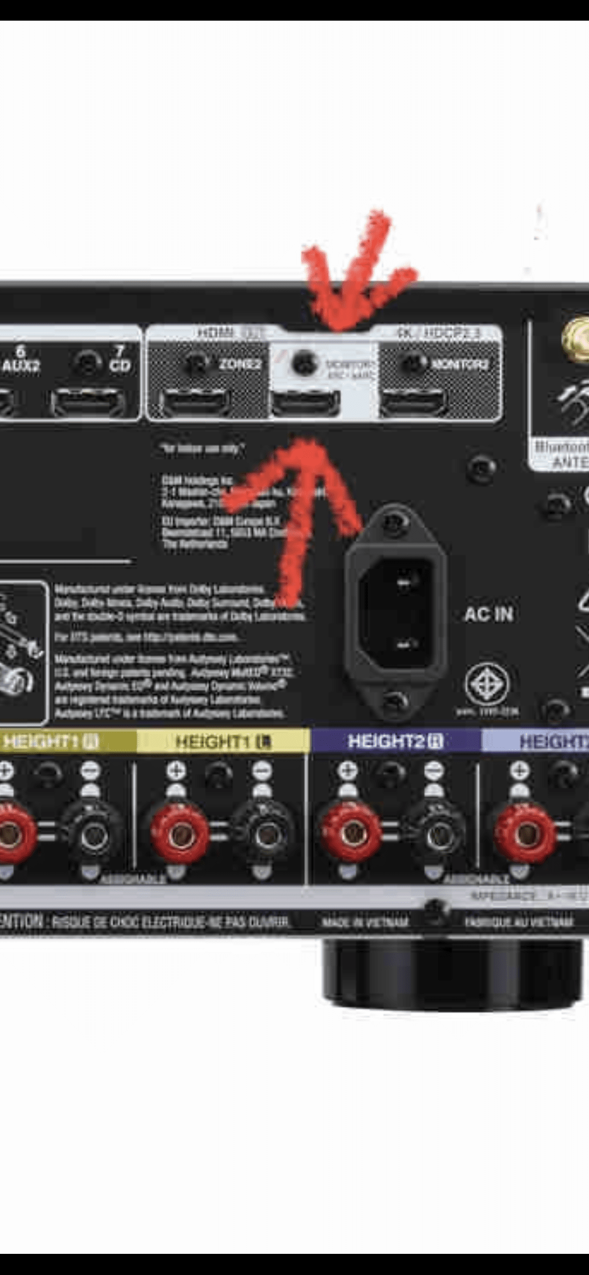

1. HDMI Kabel ist zwischen Denon (Monitor 1 ARC) und LG (Eingang HDMI 2) jeweils an den ARC Ausgängen angeschlossen?

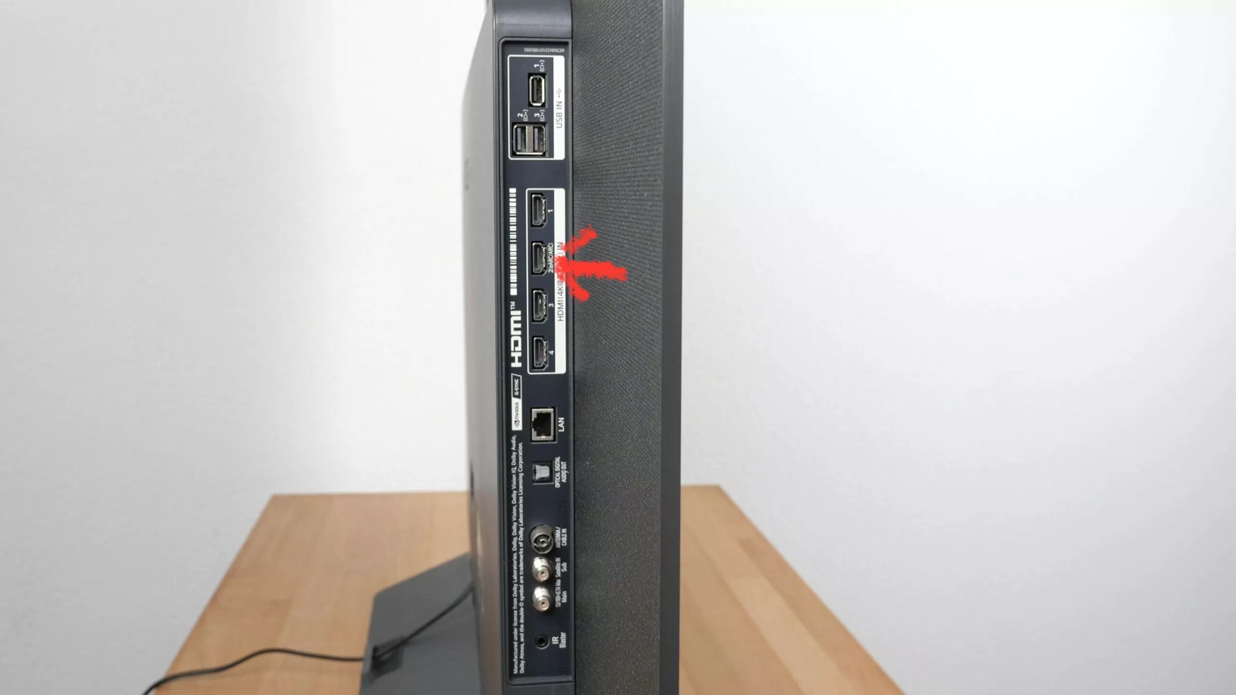

Einen speziellen eARC-HDMI-Port hat der Monitor nicht.

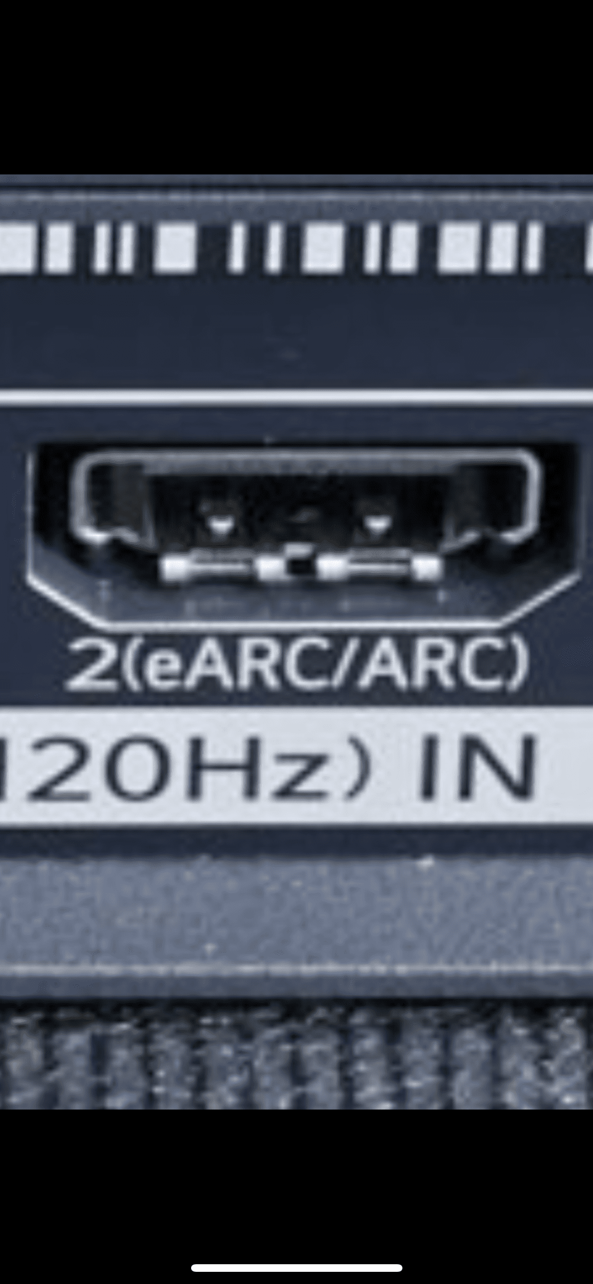

Das ist falsch!
Es ist bei LG immer der HDMI 2 Eingang und nur dort funktioniert überhaupt Earc/ARC:
Zoom mal rein, steht extra ARC dran.
PS: Der OLED42C21LA ist übrigens ein TV und kein Monitor.

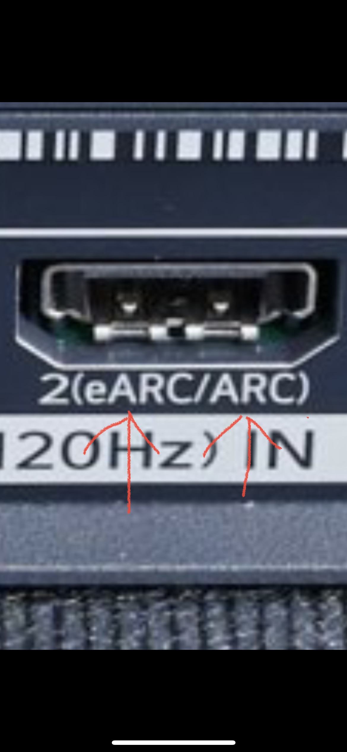

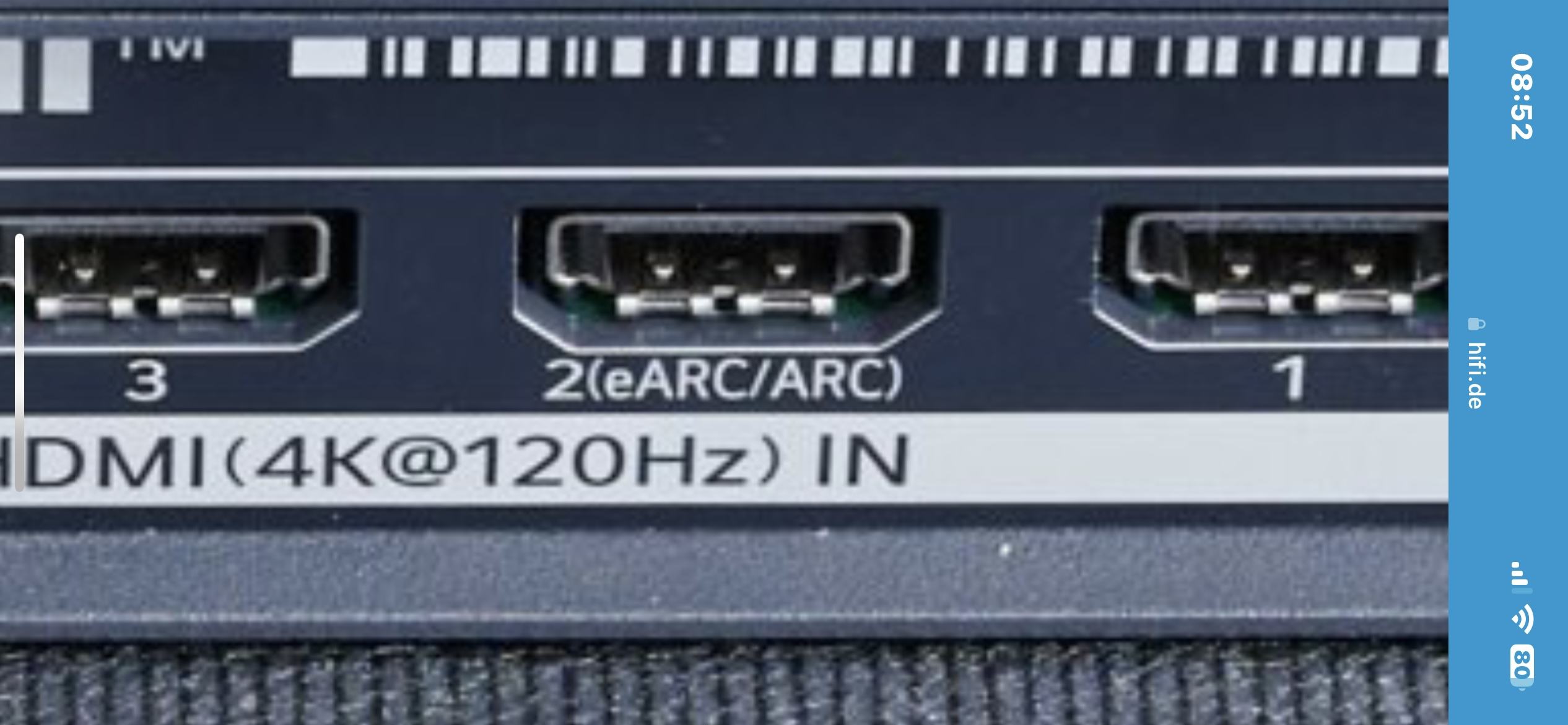

Das steht aber immer sehr deutlich im Manual, welcher HDMI eARC hat ... zumal auf dem Bild oben zu sehen ist, dass natürlich auch der Anschluß beschriftet ist. Vielleicht mal Brille aufsetzen, statt die Schuld beim TV zu suchen :d
Es ist jedoch ein Manko des TVs, wenn der EARC-HDMI-PORT nicht gekennzeichnet ist - so wie im AVR.
Ähm??
Er ist doch auch am TV mit ARC und eARC gekennzeichnet!
Habe jetzt mal rangezoomt und extra richtig rum gedreht:
