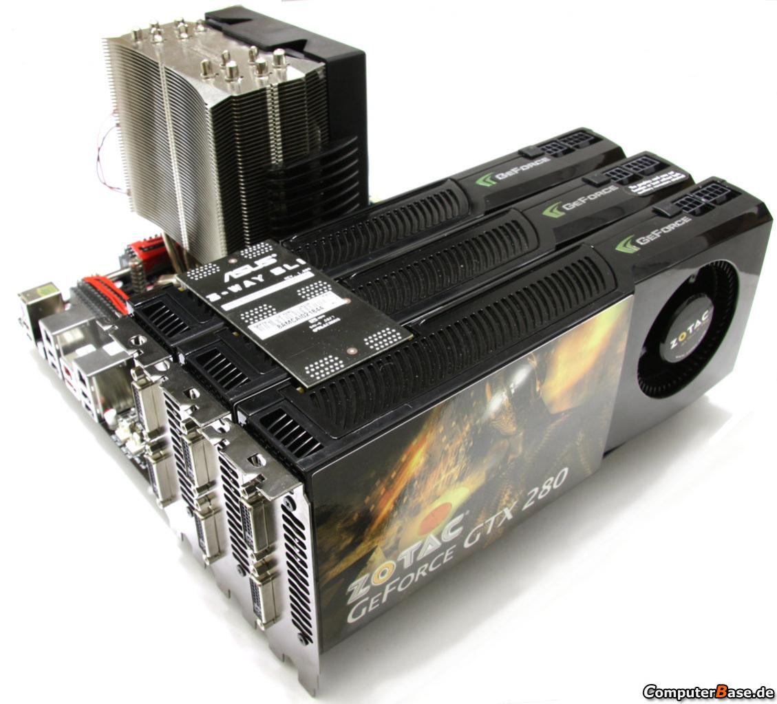

Ich habe mal ein Bild rausgesucht:
attachment.php
Das ist jetzt ein 3 way SLI. Aber man sieht glaube ich, dass das Rampage II Extrem board so sch*** konstruirt ist, dass Graka 1+2 exakt zusammen liegen.
Ich frage mich wie das in dem Setup auf dem bild funktioniert haben soll bei 3 und nichtnur 2 Grakas.
