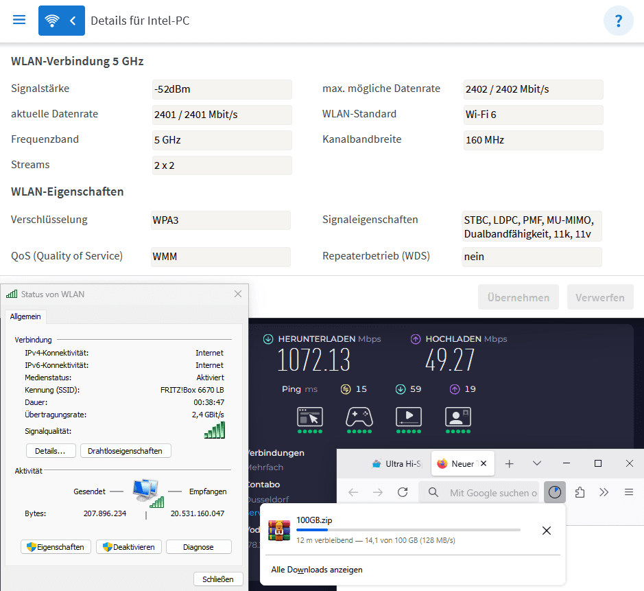

Ich habe eine FRITZ!Box 5690 Pro mit 4x4x4 Triband WiFi und mein PC ist mit 2x2 WiFi über eine Qualcom FastConnect 7800 in das Heimnetz verbunden. Direkt an der FRITZ!Box ist eine QNAP NAS mit 2,5Gbit/s Ethernet verbunden und der Flaschenhals ist beim Lesen vom PC zur NAS stets die 2,5Gbit/s Ethernet-Schnittstelle des NAS.
  • Lesen von PC zu NAS: 2,5Gbit/s (Flaschenhals NAS-Ethernet)
  • Schreiben von PC zu NAS: 1,5Gbit/s (Flaschenhals NAS HDD RAID5 Performance)
Das WiFi7 2x2 könnte mehr, als die 2,5Gbit/s Ethernet Schnittstelle der NAS. Ich kann also aus eigener Erfahrung sagen, dass ein gutes WiFi7 eine Multi-Gigabit Nettobandbreite bereitstellt. Wenn du hier Leistungsdaten im Megagbit/s Bereich trotz Sichtkontakt zum AccessPoint hast, liegt entweder ein Fehler oder eine Inkompatibilität vor. Ich könnte mir auch vorstellen, dass dein Mess-Tool mit der H264 Übertragung nicht geeignet ist, solch hohe Bandbreiten nutzbar zu messen. Du könntest als Alternative einen File-Transfer zwischen zwei Desktops testen.
