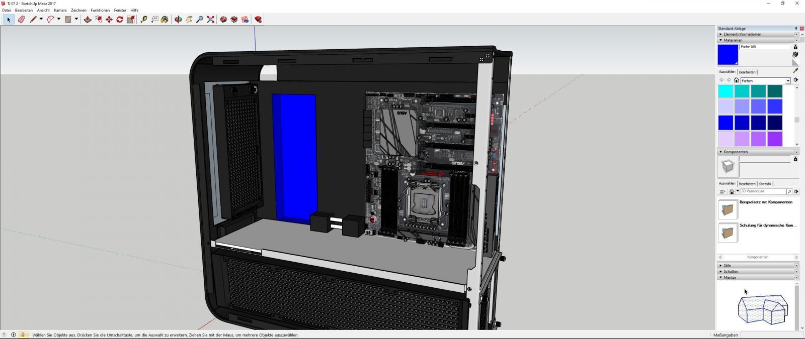

Eine Idee die mir nicht aus dem Kopf geht seit ich das TJ vor zwei Jahren von CHS gekauft habe- beide Schächte raus, hinten eine durchgehende Wand (trotzdem mit dem Tray in den Schienen), vorne der 240er mit Echtglasrohren nach unten in das durchgehende Slight. Das blaue hinten soll mal grob einen AGB darstellen der in der Rückwand eingebaut wäre.
Ist nur ein kurz gemachter Entwurf- was denkt ihr?

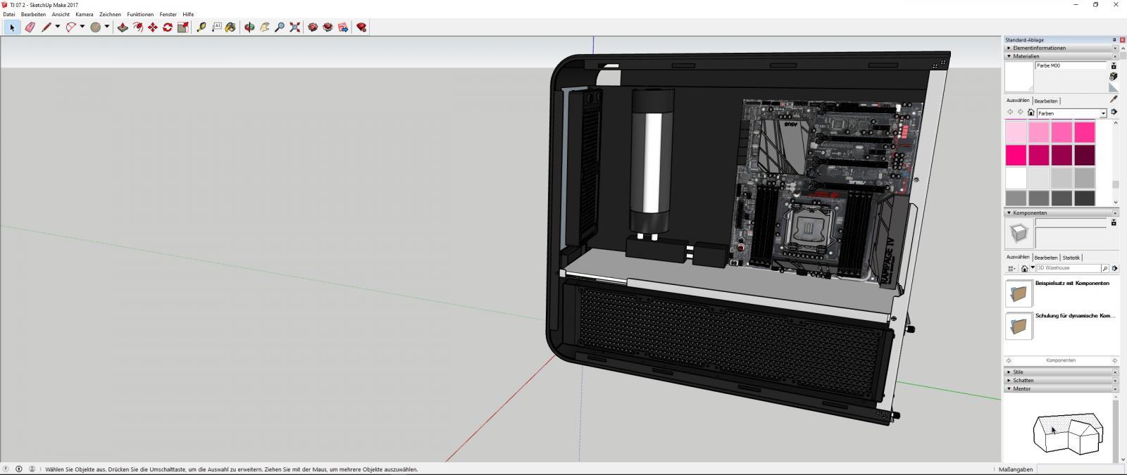

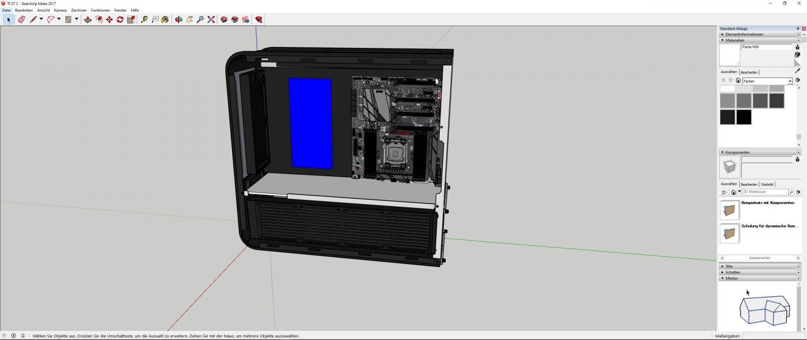

Irgendwie gefällt mir der erste Versuch nicht- hier zwei neue, einmal mit AGB in der Wand, einmal mit dem vorhandenen XSPC Photon.
Die beiden "Kästchen" unten sind Pom Stücke, dazwischen sollen Koolance QD3, um nen alten Traum von mir umzusetzen:

An so einer Idee habe ich auch schon gehangen. Finde ich schön!
Würde aber mindestens eine mini Version der Seitenschächte noch anbringen. Stabilität und wegen eventueller Radiatoren und oder Frontplates.
Ein AGB persönlich finde ich zu leer in dem Case.
Die hintere Platte wäre oben und unten verschraubt, sollte für die Stabilität hoffentlich reichen. Für den radiator vorne hab ich ne Halterung geplant die die Bohrungen der original Schächte nutzt, daran kommt auch die Frontplatte.
Im Kopf ist's schon fast fertig :)
Meinst mit einem der XSPC AGBs zu leer oder auch mit dem in der Seitenwand?
Ich würde ja die original U-Schiene oben unten unten, auf dem der Tray aufsitzt raus schmeißen und zwei neue besorgen: Für unten so lang wie die Midplate, oben muss man eben den Radius der Krümmung rein fräsen. Und dann eben ein komplett Case langer Tray der auf den U-Schienen aufsitzt, hinten mit der BP verfräst. Vorne müsste man schauen ob die Stabilität reicht. Wenn nicht setzt man eben hinter den Tray noch einmal ein Winkel und verschraubt es mit dem Tray.
Wegen dem AGB muss man schauen. Hinter dem Tray ist wenn ich es noch richtig im Kopf habe ja nicht sonderlich viel Platz.
Sind knapp 30mm, wäre ein recht flacher agb. Bin mir nicht sicher ob das ne gute Idee wäre.
Die zwei geteilte Rückwand wird auf jeden Fall bleiben müssen, die Idee dahinter ist den Tray mit Board usw mit den qd3 komplett vom restlichen Case trennen zu können, die Idee verfolgt mich schon ewig :)
Ja wird auch halten. In meinem Kopf sieht so ne "Minibox" wo nur die Lüfter des Radiators rausgucken sauberer aus. (Quasi so wie bei mir nur halt viel kürzer).
Ich finde 2 AGBS nebeneinander ja richtig gut! EDIT: Ah aufm PC sehe ich noch ein 3. Bild (Seitenwand AGB Mittig): Das sieht auch gut aus! Zentriert und vielleicht minimal größer - das könnte ein knaller werden und ist einmalig!
Die Idee mit der Box klingt gut, morgen mal hinsetzen wie ich das hin bekommen könnte. Der AGB müsste eh breiter werden, da er nicht besonders tief werden würde, aber bevor ich den genau zeichnen kann muss ich mal schauen wie lang eine QD3 Verbindung ohne Gewinde ist.
Würde das Slight in dunkelgrau machen wie in deinem TJ, ebenso die Front des AGB, und diesen auch bis auf die Höhe des Slight runter bauen.
