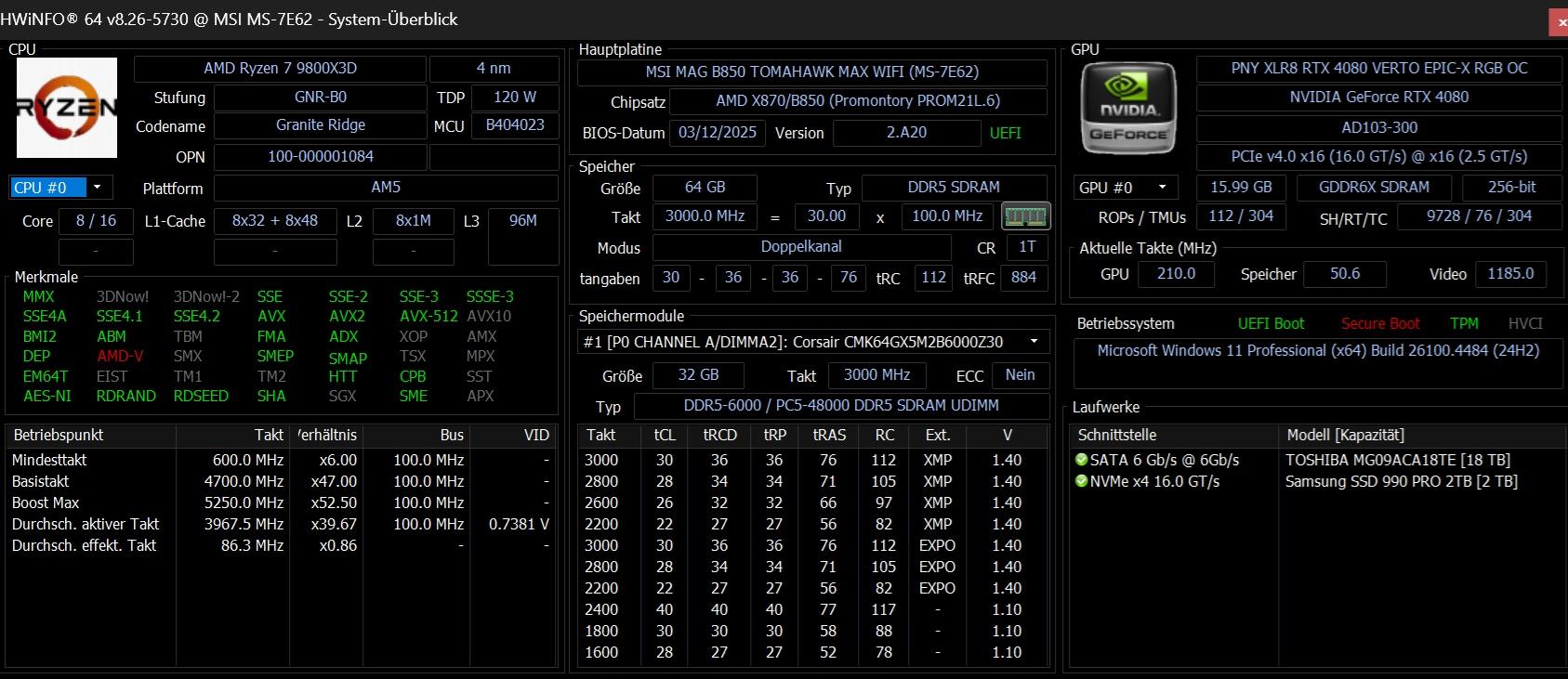

Das ist zu wenig Information, am besten du machst einen Screenshot von HWiNFO64 (System-Überblick) damit man deine komplette PC Hardware sehen kann inklusive exakte Mainboard Bezeichnung inklusive Bios Version, Grafikkarte, alle Laufwerke und Ram.
2 oder 4 Ram Riegel?
So sieht das bei mir aus.

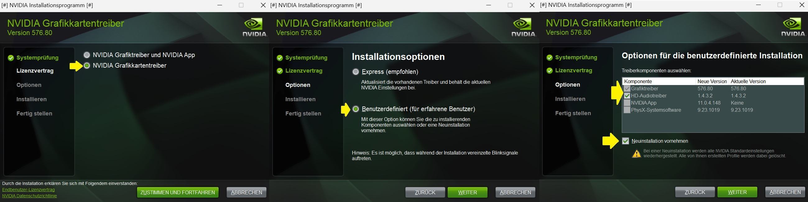

Wenn es eine Nvidia Grafikkarte ist z.B. die RTX 5080, nicht die Nvidia App installieren die App kann Probleme verursachen, mit dem neusten Nvidia Grafiktreiber kann es Probleme geben.
Den Nvidia Grafiktreiber so installieren wie es auf dem Bild unten zu sehen ist.
Manuelle Treiber suche unten aus dem Link verwenden, nicht die Nvidia APP installieren (Automatische Treiber suche).

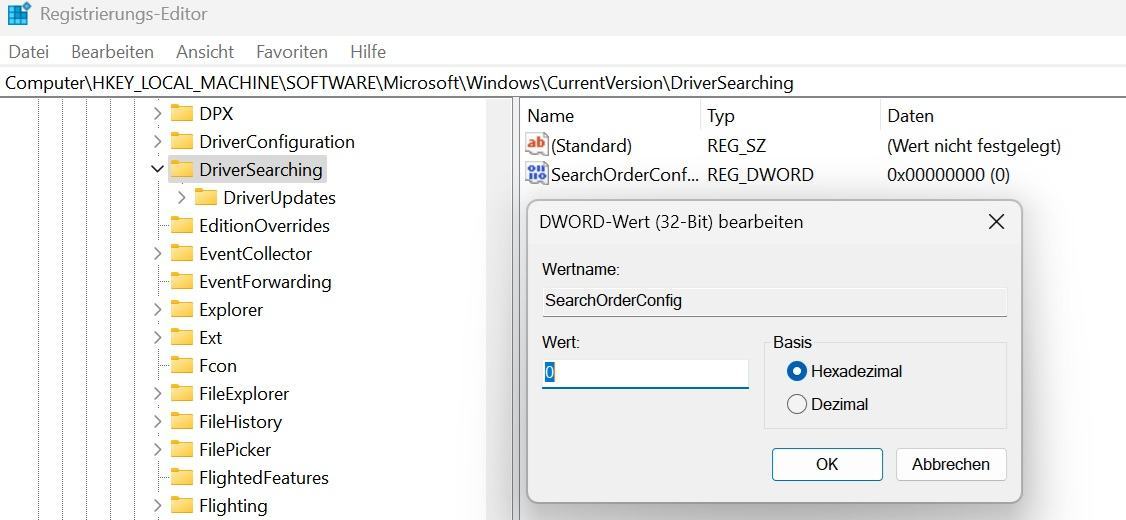

Es gibt Probleme mit der automatischen Windows update Treiber Installation, oft werden die falschen Treiber von Windows update im Hintergrund automatisch installiert.
Die automatische Windows update Treiber Installation in der Windows Registry deaktivieren (Bild unten), damit Windows keine falschen Treiber installiert.
Regedit bei Ausführen eintippen und zu Computer\HKEY_LOCAL_MACHINE\SOFTWARE\Microsoft\Windows\CurrentVersion\DriverSearching navigieren, dort die Registrierung bearbeiten und den Wert auf 0 setzten und OK anklicken, so wie im Bild unten zu sehen.
